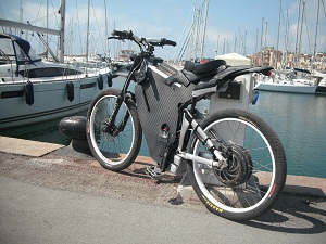

 carrello traino elettrizzato..
micheluzzo
521 Messaggi
Inserito il - 02/05/2012 : 01:48:35  Mostra Profilo Invia a micheluzzo un Messaggio Privato  Rispondi Quotando
ho cercato col tasto cerca ma non ne avete ancora parlato.
http://www.ridekick.com/products/
c'è chi lo vende già fatto...
interessante l'idea e il design, meno il prezzo
Modificato da - micheluzzo in Data 02/05/2012 01:52:28

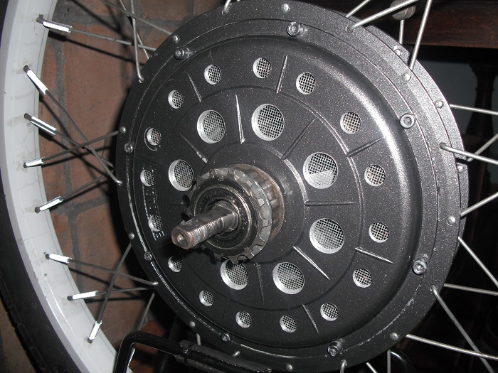

io ho una ruota brushed da 24 pollici e l'idea era di poter fare una motoruota che assolva lo stesso compito... ma non ho ancora capito se si possa tenere fissa o bisogna fare un sistema che comunque basculi... ho paura che tenendola fissa distruggo tutto alla prima buca..

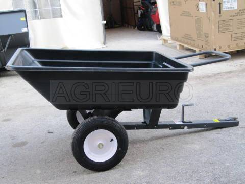

scusate, il trailgator è questo
l'idea era di attaccarlo assieme ad un triangolo posteriore smontato di bici ammortizzata
la foto è solo d'esempio, smonterei la parte arancione insomma
e ci metto la ruota brushed da 24"

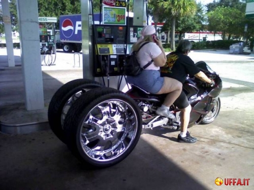

comunque ho trovato questo video
sulla moto c'è solo l'ammortizzatore, ma non la basculazione da destra a sinistra...
si vede dalla catena che prende tutte e due le ruote,
e da come si muove il motociclista sembra che non sia così instabile, anzi

12374 Messaggi
Inserito il - 05/05/2012 : 19:21:44  Mostra Profilo Invia a pixbuster un Messaggio Privato  Rispondi Quotando
Guardando il filmato della moto: guidabile lo sembra ma ho enormi dubbi
Le due ruote mi sembrano su un unico telaio perciò sono sempre allineate; però nella descrizione iniziale mi pare dicano che una delle due è sterzante (two wheel steering)
Se è sterzante, la catena lavora male su ogni curva e funzionerebbe solo per basse potenze del motore
Se non è sterzante, per seguire la curva, una delle due ruote posteriori deve per forza slittare lateralmente
Questo provoca un enorme consumo del pneumatico, e una difficoltà di controllo in curva quando si và un pò di più che a passo d'uomo: non sarebbe mai predevibile quale delle due ruote slitterà e ci si troverebbe ad avere l'appoggio su una o l'altra ruota con conseguente impervedibile variazione della traiettoria

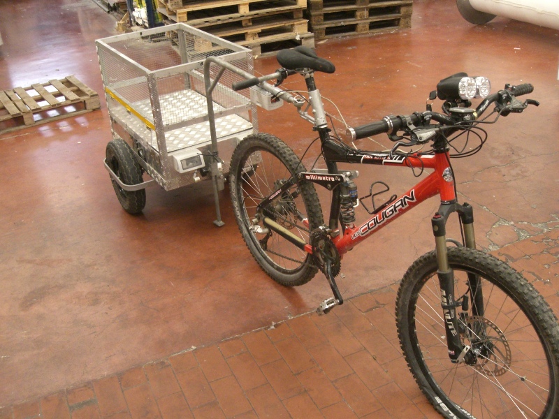

1000metro
113 Messaggi

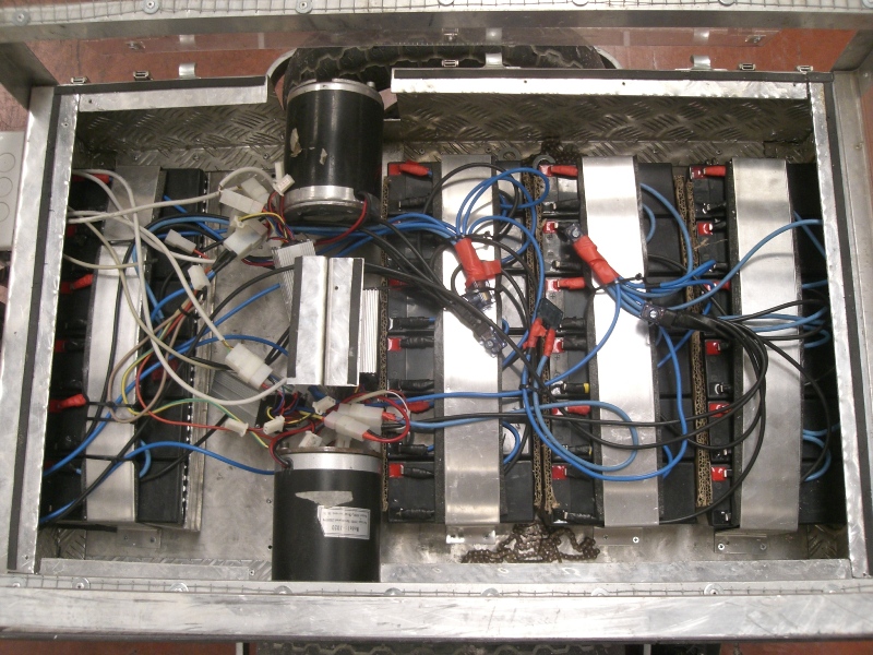

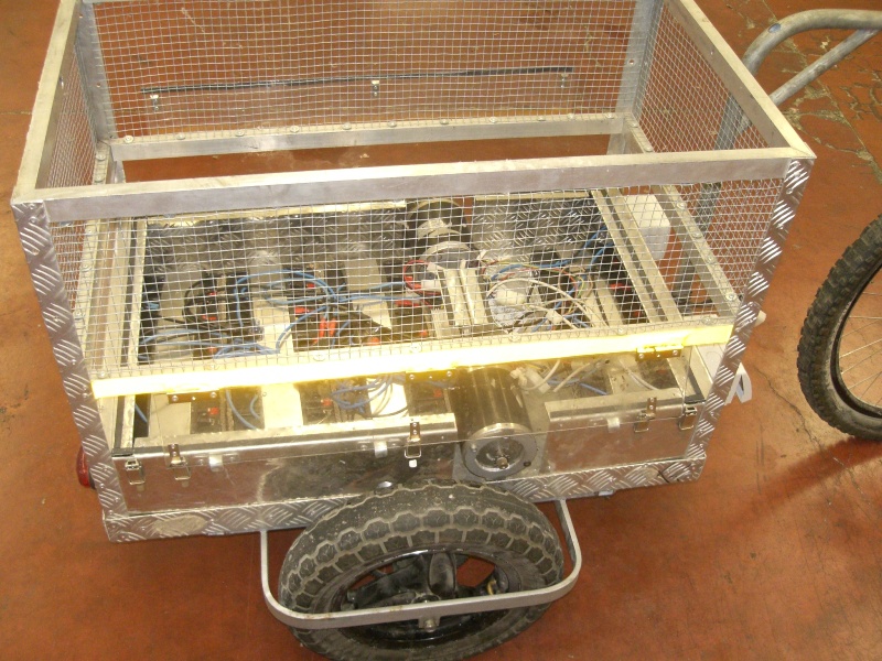

Inserito il - 11/05/2012 : 20:14:48  Mostra Profilo Invia a 1000metro un Messaggio Privato  Rispondi Quotando
279,93 KB
282,63 KB
279,92 KB
1000metro
113 Messaggi
Inserito il - 11/05/2012 : 20:17:17  Mostra Profilo Invia a 1000metro un Messaggio Privato  Rispondi Quotando
salve cosa ve ne pare del mio carretto?
3570 Messaggi
Inserito il - 11/05/2012 : 20:51:25  Mostra Profilo Invia a T4R un Messaggio Privato  Rispondi Quotando
Non è male ci fai qualche foto un pò più dettagliate e ci dici qualcosa di più sulla motorizzazione, batterie, tipo di comando, ecc.
@Micheluzzo
I tir innanzitutto non devono piegare in curva e nelle curve strette le ruote posteriori slittano lateralmente, ma non avendo problemi di equilibrio non ha importanza.
In quelli lunghissimi le ultime ruote sono sterzanti come quelle dei carrelli dei supermercati.
Bobzilla
2466 Messaggi
Inserito il - 11/05/2012 : 21:14:38  Mostra Profilo Invia a Bobzilla un Messaggio Privato  Rispondi Quotando
mi sembra ottimo e di fattura robusta....quanto pesa completo di batterie?
quando puoi,rovescialo per far vedere la parte elettronica,mi interessa
rimango sempre nel dubbio che non ha il differenziale,senza di esso come si comporta?riesce agevolmente a seguire delle traiettorie,vibra in curva?
-- S --
1000metro
113 Messaggi
Inserito il - 11/05/2012 : 22:11:25  Mostra Profilo Invia a 1000metro un Messaggio Privato  Rispondi Quotando
327,52 KB
1000metro
113 Messaggi
Inserito il - 11/05/2012 : 22:16:03  Mostra Profilo Invia a 1000metro un Messaggio Privato  Rispondi Quotando
purtroppo quando curvo il carretto tende ad andare dritto
1000metro
113 Messaggi
Inserito il - 11/05/2012 : 22:17:46  Mostra Profilo Invia a 1000metro un Messaggio Privato  Rispondi Quotando
secondo voi come prima esperienza puo andar bene?
1000metro
113 Messaggi
Inserito il - 11/05/2012 : 22:25:36  Mostra Profilo Invia a 1000metro un Messaggio Privato  Rispondi Quotando

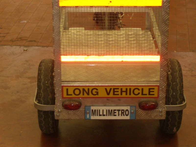

cmq questo carretto l'ho ideato per andare sulla spiaggia, visto che a me piace andare a spiaggia liberae due anni fa progettai il rarretto e ci misi due ruote da bicicletta, il problema era che quando lo dovevo trainare sulla spiagia con tutta la roba, era peso da morire, poi durante l'inverno mi decisi a metterlo a motore, il problema era che io non sapevo come fare. poi parlando con una mico decisi di provare, ed ecco cosa sono riuscito a fare, il problema è che mi hanno detto che ho sbagliato a mettere le batterie da allarme, ma purtroppo questo forumo l'ho scoperto solo una settimana fa, altrimenti con l'aiuto vostro sarei riuscito a costruirlo meglio di cosi, cmq vorra dire che mi aiutere a modificarlo per renderlo piu maneggevole...
1000metro
113 Messaggi
Inserito il - 11/05/2012 : 22:28:26  Mostra Profilo Invia a 1000metro un Messaggio Privato  Rispondi Quotando
247,1 KB
Bobzilla
2466 Messaggi
Inserito il - 11/05/2012 : 22:32:36  Mostra Profilo Invia a Bobzilla un Messaggio Privato  Rispondi Quotando
.....per l'assenza del differenziale
quanti W sviluppano entrambi i motori e di quale autonomia hai bisogno?
-- S --
36569 Messaggi
Inserito il - 11/05/2012 : 22:38:21  Mostra Profilo Invia a Barba 49 un Messaggio Privato  Rispondi Quotando
Diciamo che nelle auto elettriche con due motori al posteriore è il computer di bordo che dosa la potenza e il numero di giri delle due ruote durante le curve, altre macchine invece hanno un unico motore accoppiato ad un differenziale.

ci sei andato normalmente su strade pubbliche?
ti hanno fatto storie?
te lo chiedo perché sto interessandomi anche io ad un rimorchio per bici però dalle misure nettamente maggiori(circa 3 volte)...e Barba lo sa
verrà trainato dalla mia biciclettina per una portata lorda intorno agli 80/90kg.....so che sto eccedendo le misure regolamentari...mi domando se è meglio allargare oppure allungare tali misure fuori dallo standard
-- S --
Modificato da - Bobzilla in data 11/05/2012 23:00:20
1000metro
113 Messaggi
Inserito il - 11/05/2012 : 23:19:50  Mostra Profilo Invia a 1000metro un Messaggio Privato  Rispondi Quotando
io sono passato davanti al maresciallo dei carabinieri con filo di gas facendo finta di pedalare, lui mi ha guardato e non ha detto nulla
il mio problema è stato che mettendo le batterie da allarme, il carretto è diventato molto peso e di conseguensa difficile da gestire perche dovete sapere che quando devo fare curve a gomito devo togliere il gas altrimenti mi tende a spingere dritto.
cmq sono riuscito ad andare a 30 all'ora sulla stradail bello è che io ero spinto da dietro. sicuramente a mettere un pacco batterie a litio sarebbe molto meglio e piu maneggevle perche sicuamente peserebbe molto meno, cmq adesso sono dietro a mettere il motore anche sulla mia bici grazie a questo forum e ha barba che mi ha dato moltissimi consigli di come farla e cpoi cosi ho il carretto e la bici elettrizzata
il bello è che le persone che mi vedevano circolare nella starda pensavano che io avessi una bella gamba a riuscire a trainare quel carretto, invece io pedalavo per finta.

Inserito il - 12/05/2012 : 14:28:35  Mostra Profilo Invia a 1000metro un Messaggio Privato  Rispondi Quotando
il mio caretto misura lunghezza 93cm e larghezza 83 cm. alto 1 metro
e con la bicicletta misura meno di 3metri
cmq il problema che avendo il carretto elettrizzato anche se le misure fossero in regola non penso che sarei in regola con i motori che ho messo perche avendo la spinta da dietro non penso che sia cosi in regola con il codice della strada

il problema è che io ho messo due motori da 500w 24v
2436 Messaggi
Inserito il - 12/05/2012 : 15:49:14  Mostra Profilo  Visita l'Homepage di AlexSv Invia a AlexSv un Messaggio Privato  Rispondi Quotando
E che il carrello pesera' 100kg. !
1000metro
113 Messaggi
Inserito il - 12/05/2012 : 15:55:39  Mostra Profilo Invia a 1000metro un Messaggio Privato  Rispondi Quotando
pesa molto perche purtroppo ho messo batterie sbagliate, altrimenti il carretto peserebbe molto meno, cmq mi sa che se trovo delle batterie usate al lition le comprerò cosi che il peso sarà minore e avro piu resa

1000metro
113 Messaggi
Inserito il - 12/05/2012 : 17:39:49  Mostra Profilo Invia a 1000metro un Messaggio Privato  Rispondi Quotando
posso sapere che motori ci metteresti visto che quando vado su i terreni sconnessi la catena mi salta sempre.

12374 Messaggi
Inserito il - 13/05/2012 : 00:43:37  Mostra Profilo Invia a pixbuster un Messaggio Privato  Rispondi Quotando
micheluzzo ha scritto:
se é come dici tu, e mi fido di quello che dici...
i tir che hanno le ruote posteriori in linea con quale principio vanno?
I camion a tre assi hanno un passo molto lungo rispetto al diametro delle ruote perciò nelle normali curve autostradali il problema è lieve
Ma sono sempre dotati di sollevatore del terzo asse (cioè l'ultima ruota su ognuno dei lati si può sollevare meccanicamente o pneumaticamente) e questo consente le manovre a piccolo raggio
Molti camion sono anche dotati di un sistema di sterzo del terzo asse che asseconda la curva imposta dalle ruote anteriori
Se ti capita di vedere un camion che manovra con curve molto strette, vedrai che lascia sull'asfalto una bella traccia nera di pneumatico
Bobzilla
2466 Messaggi
Inserito il - 13/05/2012 : 06:33:46  Mostra Profilo Invia a Bobzilla un Messaggio Privato  Rispondi Quotando
quasi tutta la gamma di rimorchi per trattorini rasaerba adotta misure
100/120cm Lunghezza.....78/80cm Larghezza.....con spondine 30cm H
quindi direi che con le misure ci staremo
sarebbe da aggiungere l'impianto luci,ed una modifica all'asse (non problematica) per montare cuscinetti al posto delle boccole dato che la maggioranza hanno ruote da carriola e quindi non adatte a sopportare velocità continuative.
Ultima modifica la più ostica è come attaccare il timone traino alla bici
questi rimorchi hanno la predisposizione standard ai trattorini....se esistesse una sfera con relativo attacco simile ma in piccolo a quelle delle auto:sarebbe perfetto
l'ultima foto ha il pianale in materiale sintetico,l'ho visto di persona da un vicino rivenditore,non è male:leggero...portata 100/120kg...prezzo 180 Euro,sulla Baia l'avevo visto a 175 + 20 di spese
-- S --

1000metro
113 Messaggi
Inserito il - 13/05/2012 : 09:04:54  Mostra Profilo Invia a 1000metro un Messaggio Privato  Rispondi Quotando
il problema di questo carretto è che non hai le ruote motorizzate come le mie?
perche se io togliessi i motori penso che non ci sia problemi a tirarmelo dietro anche perche le ruote sono indipendenti.
percaso nessuno sa se esistano ruote grosse come ho messo io sul carretto che hanno il motore incorporato? in pretica come quelle di biciclette?
perche cosi riuscirei a risolvere il problema che quando faccio percorsi di fuori strada le catene non mi vadano via
cmq adesso sono dietro a elettrizzare anche la mia bici cosi che dopo posso avere la scelta se trainarlo oppure farmi trainare
