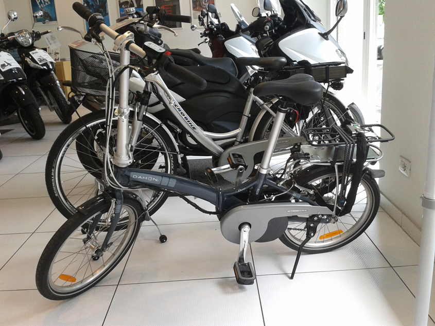

Oggi in un negozio vicino casa ho trovato una dahon roo motorizzata.
Intanto che mi dite del telaio?
Se il prezzo è quello che vedo sul sito dovrebbe essere 1229 euro.
Mi è sembrato di vedere una targhetta microbike da qualche parte vicino ai pedali.
Sul sito microbike ce ne è una uguale che è questa http://microbike.it/MicroBike%20Tender%2020D%207V.htm
Ma costa un po' di più.
Vale la pena di indagare o è un cancello?

Sul telaio c'era scrito Roo e c'era il logo microbike. Indago sicuramente, se fosse quel modello è una buona soluzione? Sulle caratteristiche peró noto 30 km di autonomia che sono un po pochini ma no si capisce se si riferiscono alla vecchia versione o a quella New con batterie al litio.
La concessionaria che la vende è Romana Auto. (spero di nn fare nulla di male a nominare il venditore).
http://www.romana-auto.it/romana-scooter.html
Dovrebbe essere la quarta nello slide show.

Il prezzo si riferisce al modello microbike con batteria al piombo 1229€, per quella al litio 300 piu di euro in piu e autonomia quasi raddoppiata.
A questo punto vorrei prender la versione piombo e poi cambiare batteria nel caso fossi sicuro che il mezzo sia ideale per me.
Mi avvisa il negoziante che nel caso cambiassi batteria dovró mettere il portapacchi posteriore: lo vedete un problema sulla dahon Roo?

Dunque, avendo trovato una microbike roo in offerta ho deciso per quella.
Le prime impressioni della prova sono molto favorevoli. Da neofita provo a descrivere. Versione provata con batterie litio.
La bici è molto leggera, anche troppo.
Livello assistenza 1 è poco performante ma dal secondo in poi la bici vola. Il turbo è veramente coatto e offre una spinta impressionante tanto che la prima volta che l'ho attivato stavo cadendo, le salite sembrano inesistenti.
Quella provata montava pneumatici big apple. La sensazione rispetto alle mountain bike che ho è comunque di non poter affrontare percorsiimpegnativi e incute un po di timore (parlo comunque di una mountain bike)
Senza ausilio motore rimane godibilissima da pedalare.
Rapporto del cambio senza una vera marcia lunga ma perfetta per un uso poco impegnativo.
In salita è un po complicato partire con marcia lunga in quanto l'assistenza entra a partenza avvenuta ma una volta partita è una meraviglia.
Non ho strizzato bene i freni ma a naso credo siano performanti.
Che dire? È perfetta per tutto ciò che si prefigge un mezzo di questo tipo!
Un brindisi virtuale da condividere con il forum! Grazie per il supporto nella scelta!

Questa è la nuova arrivata :-)
