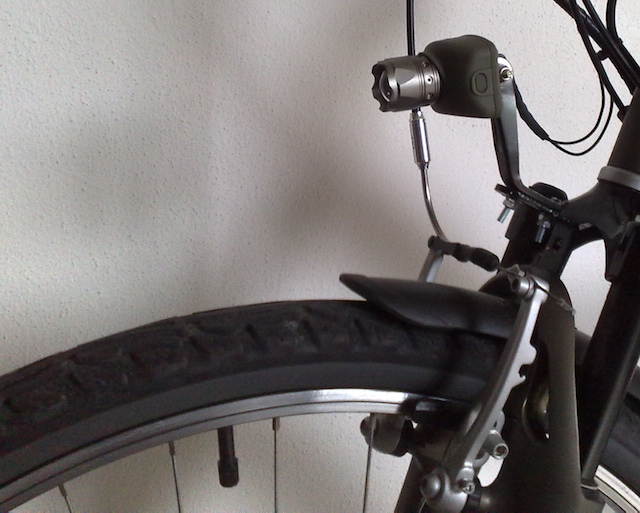

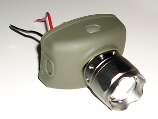

Circa 6 € su Ebay, è un CREE (vero non clone) 5W zoomabile e fa una luce notevole:
Ho bypassato il chip interno che regola i lampeggi (ma si può anche lasciare com'è), così è fisso a piena potenza, ho fatto qualche forellino nel dorso, portato fuori i cavi e applicato un supporto di un normale fanale da bici:
Sulla B'twin7 non sta neanche male, il colore verde militare si intona perfettamente:

Inguardabile

Inserito il - 10/06/2012 : 16:13:05  Mostra Profilo Invia a Bagigio un Messaggio Privato  Rispondi Quotando
MilleMiglia ha scritto:
Inguardabile
De gustibus...
A me invece piace molto esteticamente, probabilmente la foto non rende, andrebbe visto con l'insieme della bici.
Ma la cosa che più mi importa, dopo averne provati molti, è che fa una gran bella luce, in inverno "buca" la nebbia meglio dei fari della mia auto.
E non è costato 100-200 €, con un po' di fai da te e 6€ ho un faro abbastanza potente e robusto per le mie necessità...

Sono d'accordo Daniele, infatti ora che ci si vede fino a tardi, le luci le uso solo di giorno in tratti trafficati, per farmi vedere meglio (e quando fanno finta di non vedermi, via di Airzound )
Per te sarà uno scherzo hackerare uno di quei faretti, io ho dovuto procedere a tentativi.
Si alimentano con 3 pile AAA da 1,5v (quindi a 4,5v), ma io l'ho collegato assieme alle posteriori (sempre a led, incastonate nel catarifrangente posteriore) ad un convertitore DC/DC e le alimento da due anni a 5v e 1A senza problemi.
Essendo zoomabili, se non li fissi, con le vibrazioni "rientrano" e tendono ad allargare il fascio luminoso, quindi basta che trovi la posizione perfetta per le tue esigenze, metti un pezzetto di nastro per tenere ferma la parte mobile e con un po' di colla fissi il tutto, poi la mattina dopo puoi togliere l'adesivo... et voilà.
Uno lo tengo fisso sulla bici al posto del fanale, col fascio a lunga gittata, mentre un secondo ce l'ho fisso sul parabrezza, col fascio tutto aperto.
Nelle notti invernali (e tu ne sai qualcosa) li accendo entrambi e grazie a quello "tutto aperto" vedo la strada per tutta la sua larghezza, mentre con l'atro vedo lontano.
Certo, non hanno la potenza di quelli che vende Ecopolis, ma io ci vedo più che bene.

invece mi piace il faro di bagigio tuttavia le torce led continuo a non preferirle a causa del fascio luminoso che creare una macchia, non è un trapezio largo come quello delle automobili.
In tal caso o si è bravi col fai-da-te per abbinare un led potente ad un parabola che riesca a creare un fascio di tipo "stradale", o bisogna rivolgersi a qualche produttore, pagando ovviamente di più.
