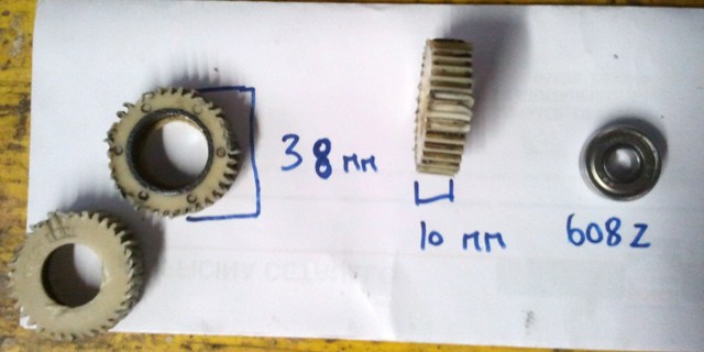

Inserito il - 23/06/2012 : 19:34:58  Mostra Profilo Invia a Pacorro un Messaggio Privato  Rispondi Quotando
ho sciolto gli ingranaggi da come si può vedere e volevo sapere se secondo voi sia il caso di farli fare da un tornitore in un qualche tipo di lega, che ne pensate? faranno parecchio rumore e possono esserci conseguenze? e comunque volevo comprare i ricambi in plastica, sapete consigliarmi un rivenditore online? grazie.
47,92 KB
Modificato da - Pacorro in Data 23/06/2012 20:02:09

sono bafang 8fun 250w

per il ricambio originale ALCEDOITALIA

Non vorrei dire cavolate ma su un sito tedesco dovrebbero avere i ricambi in lega forse acciaio!
Barba lo sa di sicuro!
36551 Messaggi
Inserito il - 23/06/2012 : 23:49:50  Mostra Profilo Invia a Barba 49 un Messaggio Privato  Rispondi Quotando
Sul sito tedesco si trovavano i carter in acciaio per i Bafang, nati per ovviare alla rottura della filettatura della ruota libera, gli ingranaggi invece erano in nylon...
Se li fai costruire in metallo il motore farà un rumore disumano, e comunque la cosa ti costerà più del motore nuovo.

mmmm... dovrebbero essere stati costruiti in materiale plastico perchè si "devono" rompere e consumare loro... e non gli ingranaggi presenti sull'albero ed il carter.
se te li fai fare in un'altro materiale rischi, che la prossima volta, butti il motore invece di tre ingranaggi.

Scusate ma ho lo stesso problema, ed il stesso motore, e sono andato sul sito tedesco da voi indicato ed ho trovato l'ingranaggio ma a 28 denti anziché 38 o circa perche non riesco a contarli perfettamente ma sicuramente oltre i 28 denti!
Potete aiutarmi?
Pacorro
62 Messaggi
Inserito il - 30/07/2012 : 23:40:07  Mostra Profilo Invia a Pacorro un Messaggio Privato  Rispondi Quotando
contatta Alcedo italia ho conferma che a i ricambi.
