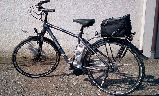

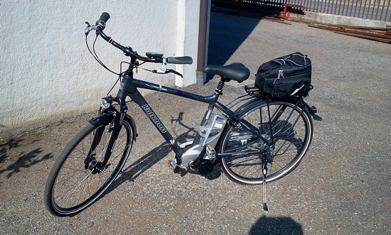

Salve a tutti,sono Dario da Cuneo, mi sono iscritto da poco al forum ma seguo le discussioni da parecchio tempo, mi sono lasciato conquistare dalle bipa leggendo le avventure di coloro che frequentano il sito e dalle discussioni che nè sono nate.
Dopo tante letture e pareri, a volte discordanti, mi sono deciso all'acquisto della mia prima bipa, convinto dalle vostre recensioni e dall'entusiasmo di chi le possiede, la mia scelta è caduta su di una Kalkhoff, in particolare sul modello Agattu C8-26 con cambio Nexus ad 8 marce.La scelta è stata determinata sopratutto dall'utilizzo del sistema Panasonic a motore centrale, in questo caso a 26v, e dalla sua affidabilità.Per quanto riguarda la manutenzione alla ciclistica me la cavo bene, ho una buona manualità, ma per la parte elettrica/elettronica sono parecchio negato, quindi ho scelto il sistema che mi dava più affidamento.
Premesso questo vi racconto la mia esperienza, prima di tutto l'acquisto, avvenuto tramite internet sù di un sito Tedesco due settimane fà, avevo scritto alla Focus Bike (importatore per l'italia delle Kalkhoff) richiedendo il rivenditore più vicino ma non mi è stata data risposta.La bipa è la versione 2012, ivata e compreso il trasporto mi è costata 1480,00 euro, spedita dopo un giorno dall'ordine mi è stata consegnata due giorni dopo, imballata e assemblata in tutte le sue parti, tranne i pedali ed il manubrio da raddrizzare, operazione per'altro molto semplice.Di colore grigio antracite, con una leggera goffratura (ruvidità) della vernice ,molto elegante anche se un pò anonima. Le foto non rendono giustizia ma per dovere le pubblico.
64,9 KB
152,82 KB
Il primo contattato è stato quanto mai disarmante, mi aspettavo qualcosa di complicato, motore di assistenza, cambio nexus, per uno abituato alle biciclette muscolari da strada con cambio a cassetta questo era motivo di dubbi ed ansie, invece è veramente semplice, si pedala naturalmente ed in base all'assistenza selezionata si ha più o meno aiuto, tantè che ci si ritrova a fare più chilometri di quanti si pensasse, la bipa risulta veramente scorrevole, pare un'incrociatore tanto è lunga, divora i chilometri come niente fosse con un'ottimo confort.Entusiasmante. L'unico appunto posso farlo sui rapporti del cambio che mi sembrano un pò corti, ho verificato di avere una corona da 35 e pignone al mozzo 19, al motore pignone da 11, da quanto ho letto per la tipologia di strada che faccio, prevalentemente pianeggiante, forse converebbe cambiare il pignone al mozzo con un 16, se qualcuno mi può consigliare....
Per il momento concludo qui, promettendo che aggiornerò la discussione con nuove foto e con una prova un pò più dettagliata.Ciao a tutti.

Grazie per la buona accoglienza, come anticipato appena avrò finito il "rodaggio" della bipa farò una recensione più accurata.
Ho acquistato la Kalkhoff sul sito www.fahrrad-kaiser.de, nonostante la lingua, sono riuscito a districarmi mediante il traduttore di google, tutto è andato bene è sono stati molto efficenti.Se qualcuno è interessato stanno vendendo delle Agattu Adac special edition modello 2009, con motore Panasonic hub sull'anteriore e batteria da 10Ah a 1299,00 euro,e delle Agattu C8-26 come la mia del 2011 a 1499,00 a cui bisogna aggiungere 80,00 per la spedizione, sono nella sezione "Elektrorad", settimanalmente vengono proposte delle offerte molto interessanti.Se invece si ha voglia di fare un giro su Ebay.de propongono la mia bipa allo stesso prezzo che l'ho pagata io, bisogna solo contattarli è richiedere la spedizione internazionale.
Ho dimenticato di scrivere che la mia bipa ha una batteria da 12Ah.Saluti.

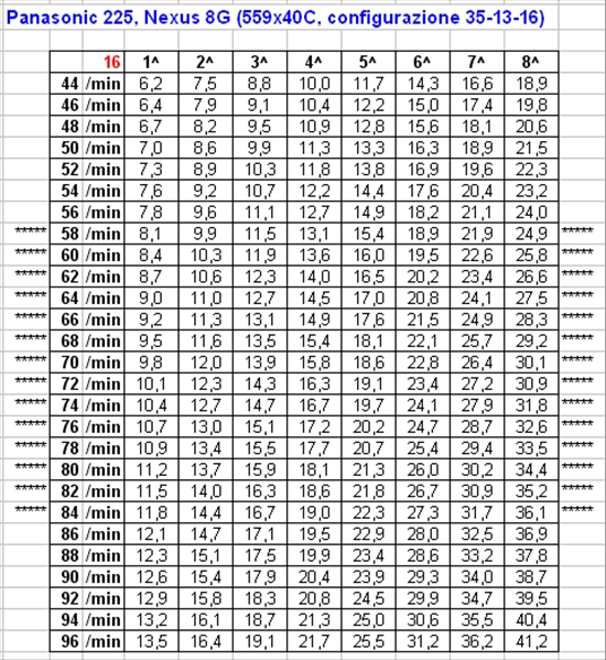

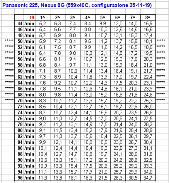

3) è vero, nella tua configurazione attuale, per un uso prevalentemente in piano, i rapporti sono molto corti. Dalla configurazione standard che ti è stata consegnata mi sembra di capire che il tuo Pana è settato a 225 giri. In questa tabella ho riportato le velocità che si possono raggiungere alle varie cadenze e con le varie marce
302,64 KB
Gli asterischi ai margini della tabella indicano all'incirca il range di assistenza del motore. In questo caso si può vedere che il Pana assiste tra le 50 e le 70/min, che sono cadenze sicuramente un po' troppo basse ...
Dato che il Panasonic è molto allenante e che pedalare a basse cadenze alla lunga non è molto salutare, il mio consiglio è quello di aumentare un po' il range di assistenza del motore passando ad es. ad un pignone da 13 (al posto dell'11 attuale). In questo modo il range di assistenza passa da 50-70/min a 58-84/min. Se ora pedalare alla cadenza di 84/min ti sembrerà esagerato, vedrai che col tempo la cosa diventerà molto naturale, avendo l'accortezza (all'inizio) di usare marce non troppo lunghe (ad es. la 5^ o la 6^)...
Per quanto riguarda invece lo sviluppo metrico della rapportatura, direi che andrebbe un po' allungato. Allo scopo potrebbe andare bene un pignone al Nexus da 16, tenendo conto che i tuoi percorsi sono prevalentemente in piano.
Ecco la tabella delle velocità in configurazione 35-13-16
313,94 KB
Buone pedalate!
Modificato da - Bengi in data 26/06/2012 05:23:12

nel mio caso l'Agattu (del 2010) lavora bene, come vedi dalla firma, con corona 35 mignone motore 11 e 16 al Nexus; nel tuo caso hai la versione con il motore che si "spegne" sempre a 70 battute di cadenza e la velocità di rotazione del pignone la ricaviamo moltiplicandolo per 35 (corona) e dividendo per 11, il risultato è appunto 225 circa.
Quindi se avverti l'esigenza di una pedalata più sciolta, con cadenza più elevata scegli il pignone che ti sebra adatto, per esempio il 13 che ti consiglia Ben saliresti di un 20% a 83 di cadenza, con un 14 saliresti a 90; proporzionalmente ovviamente aumenta anche la velocità di crociera, a patto di utilizzare la cadenza più elevata.
Per il pignone del cambio troverai molto utile la seconda tabella, se non hai salite ripidissime e lunghe non ci sono particolari controindicazioni al 16denti e come puoi vedere con il pignone motore da 13 arrivi a 38kmh (cadenza 90).
Comunque ottimo prezzo e bella BiPA, vedrai il tuo entusiasmo non si spegnerà mai, la utilizzo da quattro anni tutti i giorni e non ne potrei fare a meno!

Grazie per i consigli veramente importanti per un neofita come il sottoscritto, le tabelle di Blengi poi sono fantastiche.Per quanto riguarda il "lucchettone" ho montato ieri sera un' AXA Defender, tanto per svogliare ragazzini o ladri di polli ad appropiarsi indebitamente della mia bella nelle soste brevi magari per il caffè, al quale ho aggiunto un bel catenaccio per le soste lunghe ed incostudite, ben sapendo che se vogliono prenderla ci sono ben poche cose che fermano un ladro professionista.
Non avevo valutato che il Pana installato sulla mia bipa aveva un regime di rotazione di 225 giri, pertanto penso che seguiro il consiglio di sostituire il pignone motore con un 13 denti e quello al mozzo con un 16, se mi indicate qualche negozio online vi sarei molto grato.

Buongiorno a tutti, finalmente sono riuscito a recuperare i pignoni consigliati da Bengi, per il momento ho solamente montato il pignone motore da 13, voglio testare come funziona con un'assistenza maggiore poi procederò a sostituire anche il pignone del Nexus. La prima impressione è stata positiva, riesco a spingere la bipa fino ai 32/34 km all'ora con relativa facilità, sono a digiuno di pedali da parecchi anni e lo sforzo comunque lo sento, mentre prima arrivavo attorno ai 25/27 km/ora sulla stessa strada.La prossima settimana cambio il pignone al Nexus e poi vi dico. Non avendo raffronti con i Panasonic che hanno rotazioni diverse, dalle mia parti non ci sono molte bipa causa una sorta di pregiudizio nei confronti di queste biciclette, posso solo dire che il contributo dato dal motore si sente molto, le partenze da fermo che ti rompono le gambe, i falsopiani che non finiscono mai sono ora alla mia portata e salire in sella è diventato molto piacevole. Invito chi ha un bipa dalle mie parti, zona Cuneo città, a contattarmi per un'eventuale raffronto e magari per condividere qualche pedalata.

fai bene a testarla con questa configurazione e se ti trovi bene non cambiarla, hai ottenuto una velocità maggiore ma anche una pedalata più agile, questo ti consente con ogni marcia di andare oltre la cadenza limite di 70, ora il motore infatti si "spegne" a 84 di cadenza; questo è positivo per articolazioni tendini e muscoli.
Allungare i rapporti al cambio con il nexus 16 ha senso solo se effettivamente ti servono marce più lunghe e non hai problemi con rampe, salite durissime o ripartenze in salita (per intenderci parlo di situazioni che già attualmente faresti in prima marcia)
