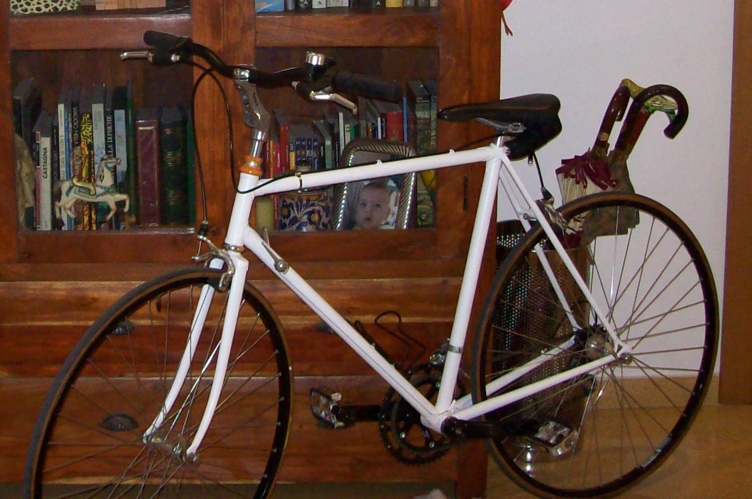

ecco la mia bici (che mi piace molto..)
si tratta di una vecchia bici da corsa che ho restaurato (in economia)
ho cambiato la guarnitura, i fili di freni e cambio, manubrio,
portapacchi a sbalzo sotto sella (che non si vede in questa foto)
e ora la vorrei elettrificare col kit piu economico, leggero e meno potente in commercio.
potete aiutarmi a sceglierlo??

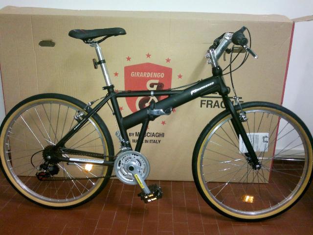

l'alternativa è quella di prendere questa MTB pieghevole da 26
ed elettrificarla

Per quanto riguarda la bici da corsa a me piace molto questa:
http://www.jobike.it/forum/topic.asp?TOPIC_ID=14725

come primo esperimento per la bici da corsa che vedete sopra
vorrei provare un kit molto semplice ed anche economico ed essenziale su bms battery
vi allego i link
http://www.bmsbattery.com/ebike-kits/426-250w350w-q-85100sx-motor-e-bike-kit.html
http://www.bmsbattery.com/36v/362-bottle-ebike-battery.html
potete darmi un vostro consiglio?
francesco
garchofa
1982 Messaggi
Inserito il - 05/09/2012 : 11:05:08  Mostra Profilo Invia a garchofa un Messaggio Privato
Quel kit su una bici di corsa leggera va molto bene! è quello istallato su questa http://www.jobike.it/forum/topic.asp?TOPIC_ID=14897
