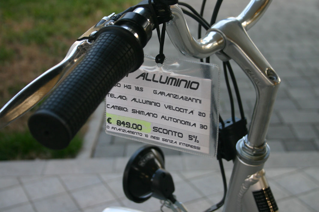

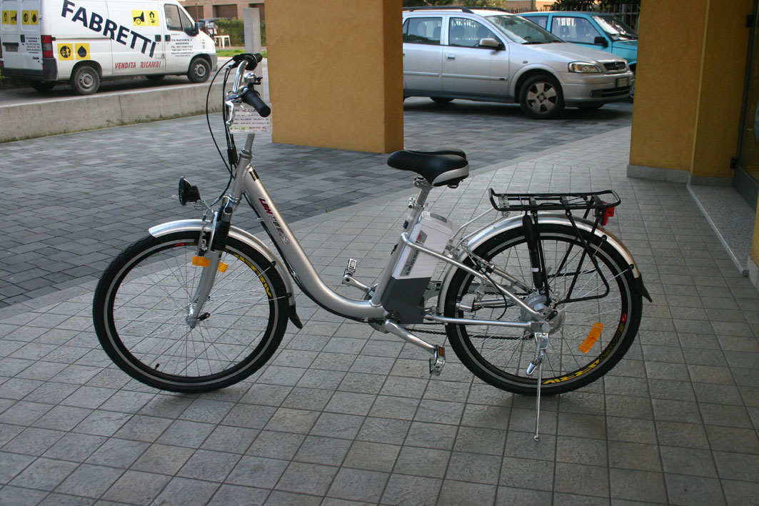

Pochi giorni fa ho "saggiato" per pochi metri una cinesina in alluminio.
186,65 KB
Peso 26 kg.
il prezzo:
100,46 KB
Ne ho redatto una piccola scheda: mi.gi cina Maya.
Mentre, se vuoi vedere altre foto le ho inserite nel mio album.

la bici suggerita da tino è molto carina, ma come sempre per queste bici bisogna essere in condizione di mettere rimedio a eventuali trascuratezze di assemblaggio: perciò la vicinanza a chi deve dare i due anni di garanzia (come qualcun altro notato, è questo che si paga, in casi del genere, più della bici) è un elemnto di tranquillità (d'altronde eventuali problemi dovrebbero rivelarsi abbstanza presto)

mettere un cavalletto doppio non dovrebbe essere complicato, né particolarmente costoso credo
perché vuoi che il seggiolino gravi sul portapacchi? tra batteria, motore ecc. non c'è il rischio di facilitare l'impennata della biciclettina? non credo che ti preoccupi il telaio di alluminio
chissà se non ci potrebbe andare un seggiolino tipo quello che ho montato io, che si tiene inserendo davanti in un apposito attacco al tubo di sella e di sotto in due sostegni fissati al carro posteriore (credo che si chiami così, intendo i due tubi obliqui che vanno appunto dal tubo di sella al mozzo posteriore): in questo modo il peso è equilibrato tra sella e posteriore e non grava affatto sul portapacchi, tanto che questo tipo di seggiolino (il bobike di cui parlo nel thread dedicato in Accessori) è omologato per un peso di 32 kg indipendentemente dalla portata del portapacchi...
Farei gravare il seggiolino sul portapacchi (almeno in parte) per poter caricare anche qualche Kg. in più del massimo raccomandato, il seggiolino che monto io va bene anche alle bici senza portapacchi e porta 22 Kg solo sugli steli metallici (almeno se ho interpretato bene le didascalie sul manuale), se parte del peso viene scaricato sul portapacchi penso si possa caricare anche qualcosa di più.
Per quanto riguarda la possibile impennata della bicicletta, è sufficiente che il peso del piccolo non gravi in verticale dietro al mozzo della ruota posteriore perchè la possibilità di impennare non deriva dall'appoggio sul portapacchi ma da quanto indietro si spinge il seggiolino rispetto alla ruota posteriore.
