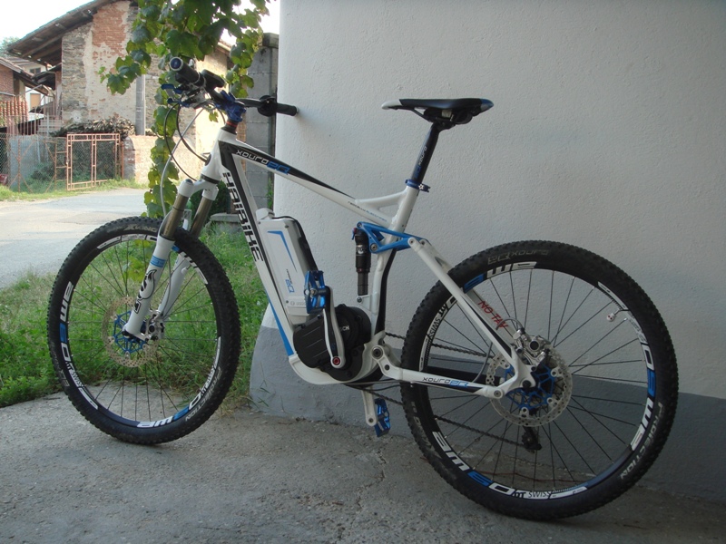

Salve a tutti!!! Mi presento,mi chiamo emanuele, Leggo il forum da inizio anno 2012 perchè mi ero appassionato all idea di comprarmi una bipa e non avendone mai ne vista ne provata una dovevo capirne di piu....,e grazie a voi e alle vostre esperienze qui raccontate mi si è aperto un mondo.
Premessa: (breve) ho una paralisi al braccio destro dal 94 grazie alla moto, ma con un po di interventi qualche movimento è tornato, fino a un paio di anni fa non avrei piu pensato di tornare ad andare in bici, ci avevo gia provato anni prima e mi ero adattato la bici vecchia di mio padre una bella scott, e allora dopo avere pensato per un lungo periodo a come fare, trovo il modo di mettere i due freni e le due leve cambio sulla sinistra, perchè la destra non la muovo (riesco solo a chiudere le dita con poca forza ma il giusto da tenere la manopola) ma non era facile da usare i freni troppo duri ,dei vbrake i dischi cominciavano appena a montarli......non riuscivo a frenare bene in discesa, e sterrato neanche a parlarne, troppo difficile abbandonai.
Ma all inizio di quest' anno mi rimetto in testa di tornare in bici, scendo in cantina prendo la scott guardo come era messa, male i freni bloccati mezzi arrugginiti i mozzi duri,insomma un rottame,devo metterla di nuovo in quadro se ci voglio andare, la porto su e la smonto tutta, ma proprio tutta non c'era piu una vite dentro un bullone, l ho rimessa a nuovo, modifico ulteriormente la posizione dei freni e trovo la quadra, si ricomincia!!!!! Ma non riuscivo a fare quello che volevo, io abito praticamente in mezzo ai boschi in valle di susa e qua è tutto uno sterrato, sali e scendi mica da ridere.....
Avevo bisogno di una bici piu performante, biammorzzata con freni a disco e quando ho cominciato a vedere su internet cosa offre il mercato. Vedo una ktm full con il motore elettrico, fantastica pensai !!!!non sapevo neanche esistessero bici di quel genere con l ausilio di un motore elettrico, e mai avrei pensato a certe prestazioni... Continuo a smanettare su internet cercando bipa biammortizzate ma non trovo niente...di serio....ho il rivenditore ktm vicino a casa vado a informarmi su quella che ho visto e il proprietario me la sconsiglia perchè per il mio uso il motore al mozzo si surriscalda troppo!!!! Azz era troppo bello e poi mi piacerebbe provarne una prima di comprarla, ma dove?
Continuo a smanettare su internet cerco qualche forum, vediamo cosa dice la gente, finisco qua su jobike e vedo un haibike....bellissima!! Prezzo? Altissimo? Va beh cominciamo a cercare un concessionario in zona, nessuno....figurati trovarne una da provare. Fino ad un giorno quando vado a comprare un pezzo di ricambio al negozio dove vende ktm ed il negoziante mi fa: è passato il rappresentante haibike guarda se ti piaciono queste, mi piacciono? La voglio!! e ho fatto l ordine subito a scatola chiusa senza provarla, non avevo alternative....
È arrivata il venerdi di pasqua, mai mi sarei aspettato tanto!!!!!
Secondo me ha delle prestazioni incredibili per un motore grosso piu meno come quello di un trapano, sono contentissimo!!!
Riesco ad andare dappertutto, sale in posti che con una muscolare te li scordi...
Ora, questa è la mia storia forse mi sono dilungato un pò ma spero di condividere un po di impressioni ed esperienze, ho gia fatto quasi 3000 km, parecchie uscite da 60/80km con dislivelli di 1500mt, sterratissimi... Mi diverto come un matto, non riesco piu a fermarmi....devo andare in bici!!!!
Ho cambiato i freni perchè in disceva li mangiavo troppo e non frenavano piu, cadeva sempre la catena ma l ho risolta, magari ne parliamo piu avanti.
Se volete chiederermi qualcosa sul mezzo sono a disposizione!!!
Faccio io una domanda : nuove batterie bosch da 400 , sono universali? Cioe montano sia sul motore da 250w che su quello da 350w? Quindi sulla mia andrebbe bene, e avrei un notevole guadagno di autonomia?
Un saluto buona pedalata a tutti.

Ciao complimenti per l'Haibike.
Anch'io sto pensando di acquistarne una anche se il prezzo è elevato.
Avendo qualche problema alla schiena desidero sapere se la sospensione posteriore è veramente performante.
Se no pensavo ad un modello inferiore tipo cross con ammortizzatore suntur a parallelogramma.
E la catena perchè saltava?
Da quanto ne so le batterie Bosch sono intercambiabili in quanto hanno la stessa misura dell'alloggiamento.
Il costo dovrebbe essere di 250 euro in più, cioè intorno agli 850 euro.

Ti confermo quanto anticipato da eliiv: la nuova batteria da 400w è pienamente compatibile con il motore 250w

Grazie Eliiv per il pdf! Ti rispondo, non so cosa intendi per performante ma ti assicuro che risparmia tanti contraccolpi, dipende dall uso che ne vuoi fare, io in sterrato non ne potrei fare a meno, ma lo trovo molto utile anche su asfalto visto il pessimo stato delle strade che abbiamo in italia ( tombini in mezzo alla strada, rattoppi, dossi ) comunque la bici è prevalentemente un all mountain, se fai tanto asfalto non è comoda, sterrato è moooolto performate, contando i 22 kg!!!! Secondo me i soldi spesi li vale tutti.
La catena non lo so perchè cadeva ma mi capitava troppo spesso in troppe situazioni, si incastrava tra la corona e il motore, l ho risolta con niente: ho messo uno spessore tra i due.
X nicot: sono contento che la batteria da 400w è pienamente compatibile con il motore da 250w, è il portafoglio che non è pienamente compatibile con la spesa, pero prima o poi.....

I freni che ho montato sono : hope v2
Ho solo una batteria, se devo fare tanti km in salita limito l assistenza e forzo di piu con le gambe, ma in pianura una carica fa sui 100 km con assistenza media, sempre aiutando un po muscolarmente ma tanto i pedali devi farli girare.... Poi ci sono i casi limite Tipo che che tre giorni fa sono riuscito a scaricarla in 8 km pero con un dislivello di 1200 mt......

Anche io ho quel brutto rumore al movimento centrale e sta aumentando, era uno degli argomenti che volevo aprire, uno di questi giorni vado a farlo sentire al negoziante dove l ho presa e gli chiedo cosa ne pensa, ma mi sa che se continua lo smonto e gli do un occhiata prima che qualcosa degenera.
Ingrassare l attacco al motore...mmmmh bisognerebbe capirne di piu....
Comunque adesso ci aggiorniamo e in qualche modo lo si risolve, non mi piace per niente quel clink clink...
Per le ruote non so, io ho finito quella dietro e pensavo di montare le stesse pero misura 2.4 per l inverno.

Inserito il - 10/09/2012 : 07:54:12  Mostra Profilo Invia a dipigi un Messaggio Privato  Rispondi Quotando
Valfrisnad ha scritto:
... non mi piace per niente quel clink clink...
Al 99,9% è solo un problema di pulizia/lubrificazione che normalmente si presenta dopo uscite con acqua/fango,
leggi qui:
http://www.pedelecforum.de/forum/showthread.php?10483
Inizialmente a qualcuno hanno addirittura cambiato il motore, ma naturalmente ciò era dovuto al fatto che non erano riusciti a fare una diagnosi e non sapendo che pesci pigliare...
Analogo problema si presenta anche sui Panasonic e anche qui dopo uscite con acqua/fango e si risolve con pulizia e lubrificazione.

Ho risolto il problema del rumore al movimento centrale, anzi me lo ha risolto il negoziante in 5 min.... Si erano allentate delle viti sulla forcella e sull attacco del cambio, é bastato stringerle!!!!!
