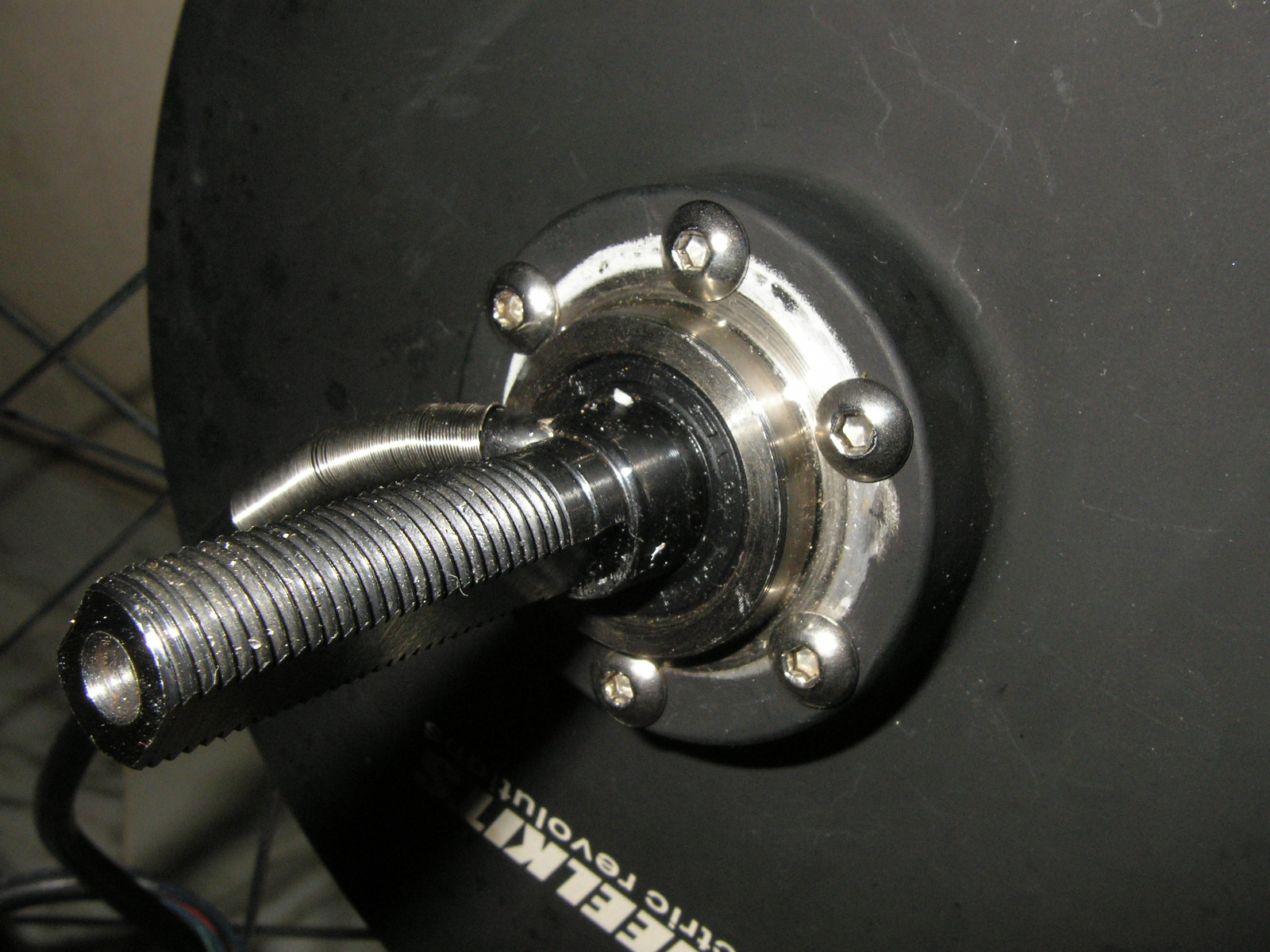

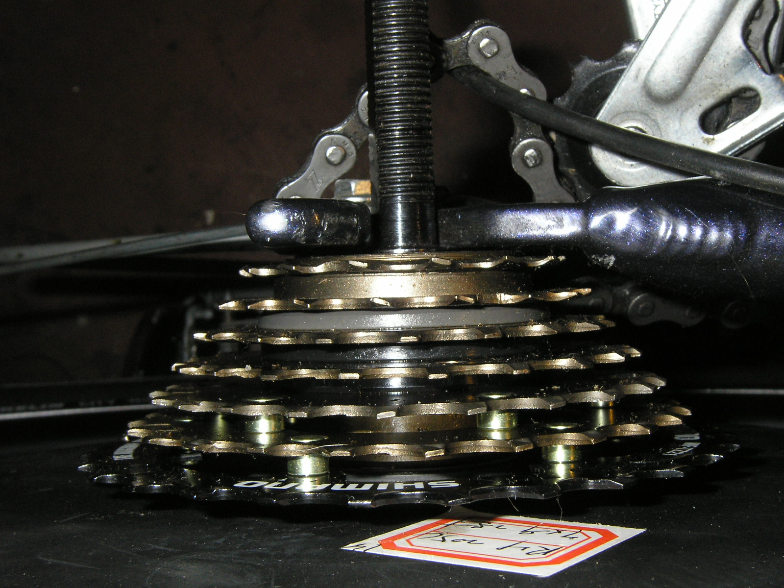

Ho acquistato un kit rear joffa nine RH205S city 28”e ho delle dificoltà a montarla.
Il mozzo non si innesta nella sede del forcellino posteriore (telaio in alluminio), legendo alcuni forum, ho limato circa un millimetro il forcellino di alluminio. Primo problema risolto o quasi, il secondo è, il rocchetto della ruota libera che dista dal forcellino circa due millimetri (vedi foto) "a mio avviso, la dimensione della battuta dell'asse del mozzo verso il forcellino dovrebbe essere più ampia" avete qualche consiglio da darmi a riguardo?
Sul fissaggio della ruta è il caso di mettere un piastrino per lato anti giro?
Resto fiducioso di una vostra considerazione in merito.

Ciao, cerca di far entrare l'asse del motore bene in fondo all'asola, di solito la curvatura finale (che è fatta per un asse da 10mm) non si adatta bene e rimane dell'aria.
Quanto all'appoggio di sezione troppo ridotta sono daccordo con Te, ma se inserisci una rondella in acciaio ho paura che il primo pignone si allontani troppo dal carro e che poi tu abbia problemi di registrazione del cambio.
Se il motore non supera i 500W di potenza non occorrono piastrine antirotazione, sono sufficienti le apposite rondelle dentate fornite con il kit: Casomai dovrai adattare la piegatura del "dente" per fare si che lavori correttamente, le bici sono troppo diverse tra loro perchè tutto vada bene al primo colpo!
