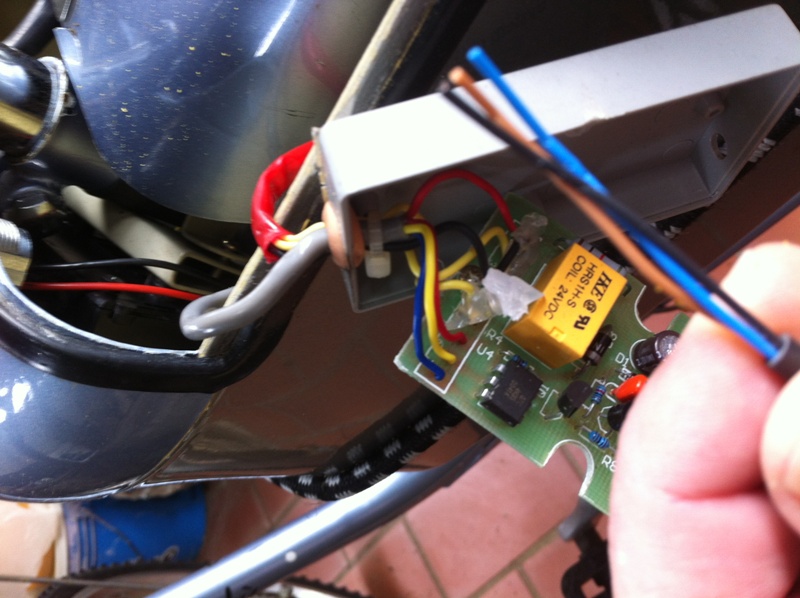

Buongiorno a tutti,
torniamo ai nostri hobby dopo questi gorni di tempo avverso, spero che nessuno di voi abbia avuto grossi problemi.
Il sensore che abbiamo trovato su RS è arrivato, non vorrei fare sciocchezze durante i collegamenti.Vi posto la foto per capire meglio.
I tre fili del vecchio sensore sono il blu il giallo ed il rosso
155,79 KB Volevo collegare il nuovo sensore così: il blu al posto del blu, nero con il giallo e marrone al posto del rosso.
Penso che sia giusto, che ne pensate voi ??
paolofrancescorossi
1174 Messaggi
Inserito il - 03/11/2012 : 18:31:25  Mostra Profilo Invia a paolofrancescorossi un Messaggio Privato  Rispondi Quotando
Il codice colori del nuovo lo trovi nel datasheet sul sito per quanto riguarda il vecchio ti conviene misurare con il tester per trovare il negativo ed il positivo, l'unico rischio è quello di trovare due negativi o positivi ( aseconda se npn o pnp) visto che il vecchio sensore rimane sempre eccitato ma a questo punto puoi fare delle prove essendo sicuro di non fare danni.
