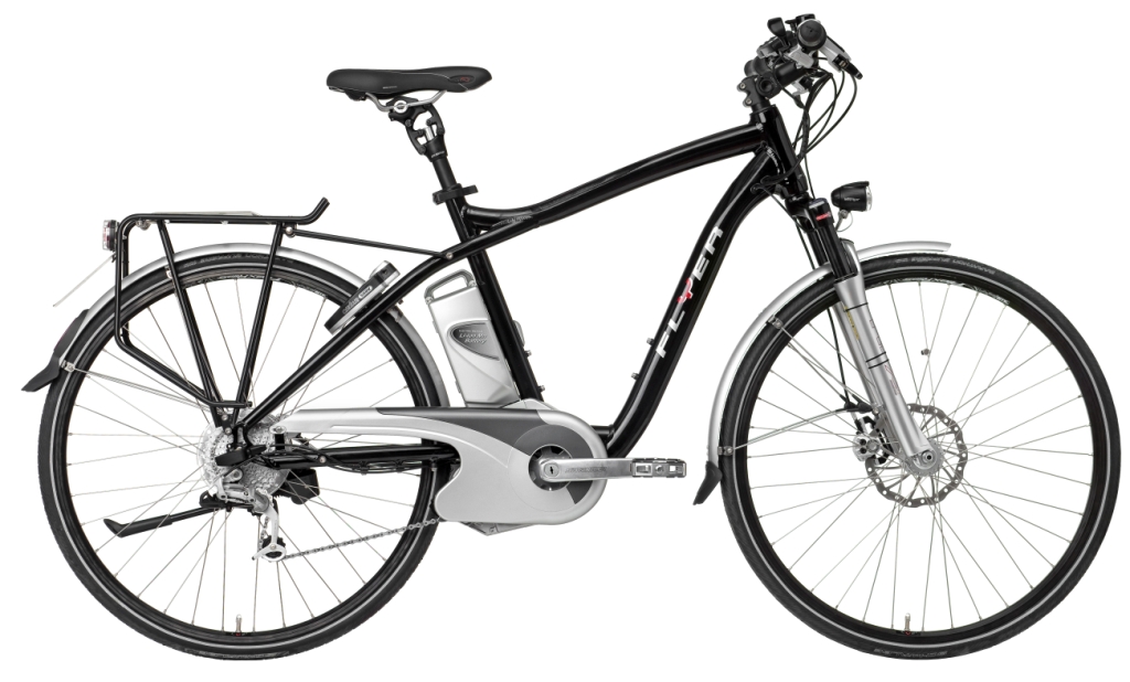

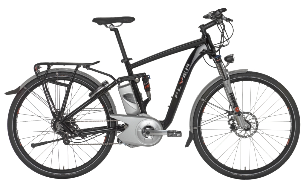

Oppure, salendo, anche una Flyer serie S (allestimento SLX Premium a 2590€ cui aggiungere 150€ per la forcella ammortizzata) o X (allestimento SLX a 2790€ o 2990€ "vestita") in entrambi i casi aggiugnendo l'opzione per batteria 16Ah
per darti un'idea dell'aspetto:
Serie S:
283,36 KB
Serie X:
272,64 KB
in entrambi i casi potresti anche "modificarla" con pignone motore ed eventualmente pignoni del cambio adatti a superare le velocità di codice (illegale).
Oppure se questa cosa non ha rilievo ci sono le versioni a 36v...
Nel caso di Flyer avresti la garanzia di 5 anni (2 sulle batterie).
Parlando di batterie: ti serve minimo 400Wh.
In entrambi i casi parliamo del motore Panasonic che è ampiamente sperimentato (ne circolano oltre un milione e duecentomila esemplari.
Nel caso della Agattu avresti oltre 600Wh con una bici comunque di ottima qualità (ottimi anche i freni e a bassissima manutenzione).
Anche l'alternativa Bosch è da considerare (sempre con batteria di almeno 400Wh) anche se è meno sperimentato sembra che abbia ottime credenziali (come per il Panasonic 36v non consente "taroccamenti" anche se le modifiche di Stefanschen promettono bene: http://www.jobike.it/forum/topic.asp?TOPIC_ID=14050&whichpage=4#214852 )
