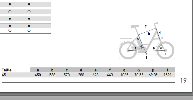

Facendo altre indagini, sia la i:sy che la impulse misurano 45 cm. Forse forse con la i:sy potrei cavarmela con l'altezza, ma sarebbe meglio provarla, tenendo conto della già disastrata esperienza che ho avuto con la dahon bullhead, comprando a scatola chiusa, che era piccola di taglia per me.
WWW.BICIZEN.IT

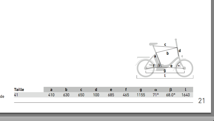

Ho fatto un po' di misurazioni. La distanza sella- movimento centrale che ho sulla brompton è 84 cm uguale a quella dichiarata massima dalla i:sy. L'altezza da terra fino alle manopole del manubrio H della brompton è 110 cm. Quindi ci sarebbero nella i:sy, se queste misurazione della figura sono esatte, altri 10 cm in più per tenere il manubrio più alto.
Quindi buone notizie.
La distanza tubo sella- manubrio nella brompton è 60 cm mentre nella i:sy vedo 56,5 cm quindi un po' più corta rispetto alla brompton. Forse è questo l'unico dubbio rimasto. Non vorrei che con le gambe lunghe che mi ritrovo, andassero a sbattere contro il manubrio nella pedalata. Voi che dite?

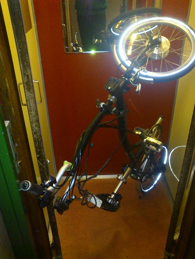

Dunque le utlime valutazioni che sto facendo prima dell'acquisto, che molto probailmente sarà una i:sy, sono legate al caricare la bici in ascensore. Vorrei evitare di togliere e mettere la ruota davanti per farla entrare. Il mio ascensore è molto stretto, misura 90 di profondità e 90 di larghezza, con delle porte che si aprono all'interno.

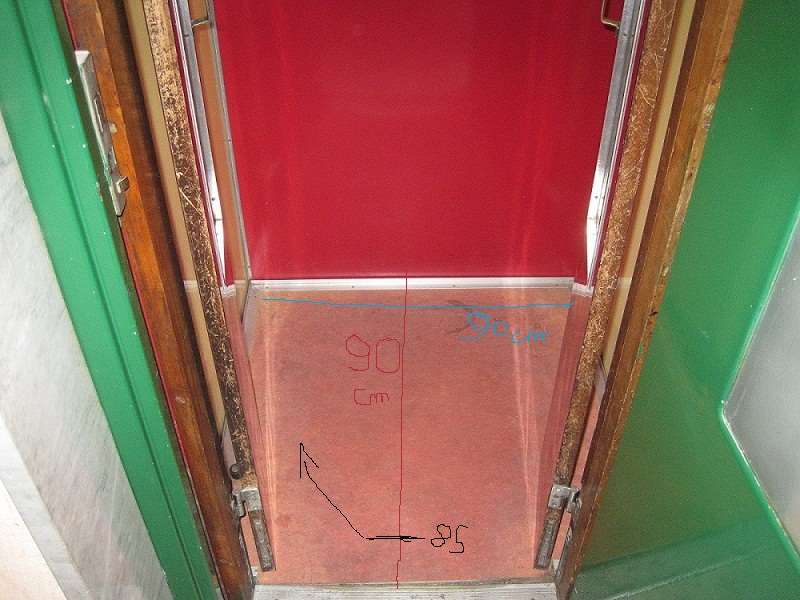

L'unica possibilità di inserire la bici senza togliere la ruota davanti nell'ascensore è chiaramente in verticale.
Ora, l'ascensore come dicevo ha una misura di profondità di 90 cm che diventano 85 per inserire la bici senza problemi evitando di sbattere nelle porte per poi metterla in obliquo oppure appoggiata.
201,23 KB
Ho fatto una prova mettendo la brompton che ho in verticale, abbasando completamente la sella ma non c'entra perche il manubrio esce fuori arrivando a 92 cm di profondità e non si abbassa in verticale.
Invece per posizionarla all'interno dell'ascensore me ne occrrebbero max 85 cm per via delle porte

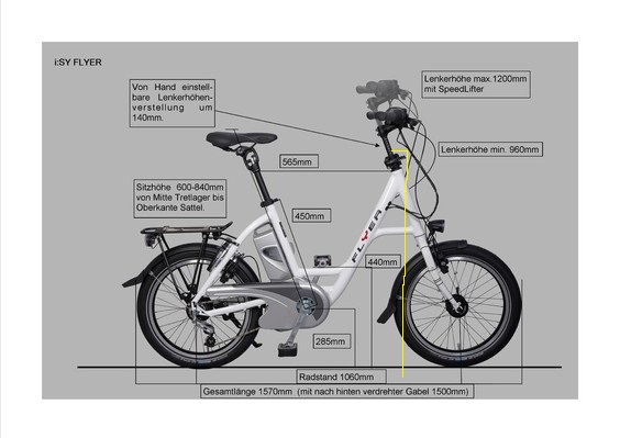

Vedendo l'immagine delle misure della flyer credo che ce la dovrei fare ma ho qualche dubbio. Se 45 cm è la distanza dal movimento centrale al tubo sella e se come dice 28,5 sono i cm dal suolo fino al movimento centrale, dvrebbero essere 74 cm la distanza da terra fino al tubo sella.
Ora nella figura sotto a me servirebbe capire quale è la lunghezza in cm della linea gialla tratteggiata, a manubrio compeltamente abbassato- Se è superiore a 85 cm oppure no.
54,35 KB
I vostri occhi che dicono?

Inserito il - 08/01/2013 : 01:06:10  Mostra Profilo Invia a elle un Messaggio Privato
ho paura che sia di più: lì indica che l'altezza minima del manubrio è 96cm
(la diagonale di un quadrato con 85 di lato però è 120: sei sicuro che mettendola storta la brompton non c'entra, neppure se fosse possibile ruotare il manubrio? perché in questo caso forse si risolve)
edit: ma tu non hai una brompton H? lì il manubrio dovrebbe essere 107, non 92!

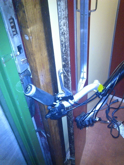

Dunque, ho fatto un paio di foto con la brompton di lato e con il manubrio piegato. Ma come si vede dalla foto, supera abbondantemente l'ascensore. La misura da terra fino al manubrio h della brompton è di 110 cm. La iSy dichiarra misura minima 96 cm del manubrio, che corrisponderebbe alla distanza evidenziata nella foto con il cerchio giallo.
102,6 KB
118,95 KB
Ora non so davvero se entra o meno la i:sy senza levare la ruota davanti.

Inserito il - 08/01/2013 : 17:47:21  Mostra Profilo Invia a elle un Messaggio Privato
dover togliere la ruota davanti può essere una scocciatura, per esempio se hai i vbrake non è detto che coi big apple si aprano a sufficienza, se hai i freni a disco possono essere scoccianti per altre ragioni... accertati di questo... e forse vale la pena di fare anche un paragone preciso - a allestimento analogo e considerando i prezzi reali - tra la i:sy e la kendu, che invece pare fare proprio tutto quello che serve a te...

QUESTE SONO LE MISURE DELLE DUE BICI YSY E FALTRAD COME SI vede la misura più comoda per chi è alto 1,90 sembra sia quella della faltrad e anche più facile da trasportare e piegare....
