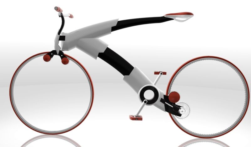

A proposito di bici avvenieristiche, speriamo che questo modello (che sarà in vendita dal 2014) non si diffonda molto, altrimenti saranno cavoli amari per adattarci un motore elettrico:

motore centrale ovviamente. c'è il buco apposta.
Inserito il - 23/01/2013 : 18:52:37  Mostra Profilo Invia a Bengi un Messaggio Privato  Rispondi Quotando
ORRORE!!!
Credo che gli zebedei non siano molto felici di impattare sul tubo reggisella orizzontale che sembra messo lì apposta per massacrarli brutalmente ad ogni sosta ...
(ma chi progetta ste bici è mai salito anche una sola volta in sella?)

In mezzo alle ruote ha un sacco di posto per mettere le batterie!!!

finalmente non vedo più sti maledetti raggi

(raggi) senza i quali quei cerchioni si spaccheranno già solo col peso del ciclista...senza nemmeno il bisogno di prendere una buca.

Secondo mè chi l'ha disegnata non ha mai pedalato

Sulla funzionalità ho qualche dubbio, vorrei sapere di che materiale sono fatti i cerchi per poter supporre di reggere il mio peso anche su strada perfettamente liscia, non oso pensare cosa potrebbe succedere se becco una buca a velocità anche moderata, o provo a scendere da un marciapiede.
Poi l'estetica è soggettiva, ma a me non piace proprio

Quotone Sjor... credo (e spero) sia soltanto un (brutto) esercizio di stile..

Che non l'abbia progettata un ingegnere questo è chiaro ma io la trovo veramente bella.
Le soluzioni saranno da avvenire, saranno tecnologie avanzate, non dimentichiamo la fantascienza.
Sono state realizzate soluzioni che il pensiero di 50 anni fa davano per "cose da pazzi".
La vedremo nel 2039 no senz'altro nel 2014.

(ecco cos'era la cosa che mi ronzava dentro guardando questo disegno (a parte le cose già dette sulla robustezza del cerchio): il pignone che fà girare la ruota deve ruotare a 3000 giri al minuto contro una pedalata a 70: c'è bisogno di una moltiplica pazzesca con un rendimento conseguentemente pessimo)

Verissimo Pix, oltretutto anche gli agganci dei cerchi al telaio sicuramente fanno molto più attrito di un semplice perno centrale.

Ma questa è una bici per fare i fichetti non per pedalare, sembra uscita da un ovetto kinder.

pesera come un hammer con quelle ruote monche!

è hummer credo :) comunque è modellata proprio approssimativamente, e renderizzata 3 volte peggio, sembra il viewport di autocad 8!
e poi caro _desaighner_ i freni dove sono? l'unica cosa buona che vedo è un triangolo aperto a destra per la batta da 3KWh ah cerchi ovviamente in carbotanium impoverito!
