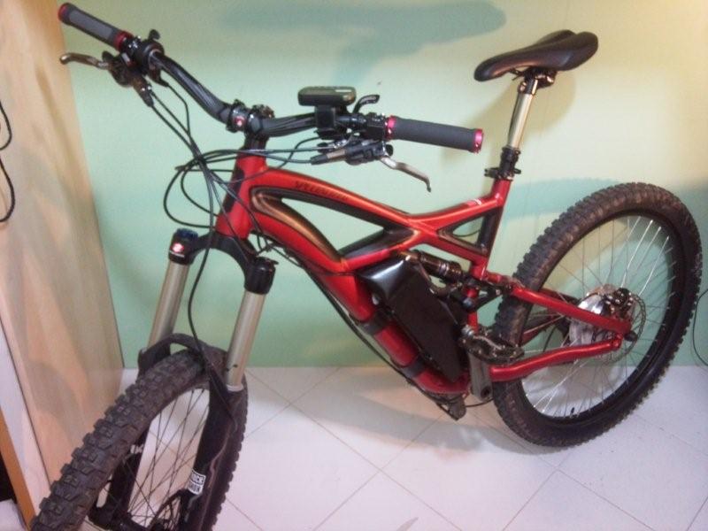

Si avete sicuramente ragione , anche a me suona strano il pulsante magico che la trasforma in un ciclomotore da 50 kmh......... ma ultimamente ho trascurato le novita del forum e volevo avere conferma , quindi per ora .......niente miracoli hi hi hi hi hi hi.
Mille Miglia, ti mando la foto della mia amatissima SILENTE 2 ........ io giro con questa ....ma il plasticone cinese se ci pensi non se lo fila nessuno e lo puoi lasciare tranquillamente senza ll solito stress da furto farebbe lo stesso servizio di un cinquantino ma senza spendere un centesimo per assicurazione/bollo/benzina.
grazie siete come sempre i migliori e i piu competenti
