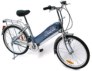

Innanzi tutto un saluto al forum, vi seguo in silenzio da un pò di tempo e il mio primo quesito: il cambio è davvero così importante?
Abito a Bologna quindi si tratta di affrontare solo rampe e cavalcavia.
Come neofita alla prima esperienza con una pedalec stò pensando ad un Dinghi... ho bestemmiato!?
<<<<-mattias->>>>

ciao mattias, benvenuto
sì, per me che amo le bici leggere e scorrevoli, hai 'bestemmiato'... ma altri amici più familiari con le bici da usare sempre con assistenza, potranno consigliarti meglio
senza molta speranza, perché a quanto vedo non se lo fila nessuno, rimando anche te al piccolo questionario che ho abbozzato nella discussione "la prima cosa che devi sapere"
dovrebbe aiutare a definire bene il quadro delle esigenze: potrebbe anche risultare che la dinghi sia effettivamente la bici giusta per te
per la dinghi, in ogni caso, quello che devi valutare bene è il peso, adesso pare che ne sia uscita anche una versione col cambio
nella stessa tipologia, poi, e forse con una dotazione migliore a costi comparabili (credo... dell'affidabilità non so nulla però), c'è pure la italwin recensita da fabio in una comparativa con la frisbee
in una tipologia opposta, invece, dai un'occhiata in mercatino dove ho segnalato una giant vecchio modello in vendita su ebay, che se si mantiene in quell'ordine di prezzo potrebbe essere un ottimo acquisto

La "vecchia" Dinghi aveva un unico rapporto CORTO per cui il problema era pedalare in velocità, ma in salita (non per le pendenze "alla Job" s'intende) era ben utilizzabile
Non ho ancora provato la versione "nuova"
In ogni caso, il motore è da 220W per cui meno adatto alle salite
Secondo me, per i percorsi "urbani" la Dinghi è adeguata
Per percorsi "appenninici" (che anche a mio parere ti verrà voglia di fare), è troppo poco potente

In verità, non è che ho provato molto la Dinghi. Ho fatto il giro di un isolato. Tutto qua. Comunque in città ne ho viste girare tranquillamente. Non so darti indicazioni per quanto riguarda cavalcavia ed altre salite.
Ti confermo che la Tecnocarbur ha potenziato la Dinghi con un motore più potente di quello che aveva prima, aggiungendo anche il cambio.

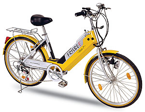

Sia la Dinghi che la Frisbee (vedi foto sopra) sono, a mio parere, molto valide.
Oltre alle caratteristiche che puoi vedere sulle schede approntate qui sul sito, la mia Frisbee Euro 7 Dolomites permette ottime percorrenze sempre "a manetta" (60 km. circa), come piace a me. In particolare, l'ho provata, a batteria quasi in riserva (ci sono 2 indicatori molto utili: 1 per sapere la carica della batteria ed 1 per sapere istantaneamente quanta potenza viene assorbita dal motore), salendo un cavalcavia e ho constatato che mantiene - senza la minima fatica - i 20 kmh.!!
