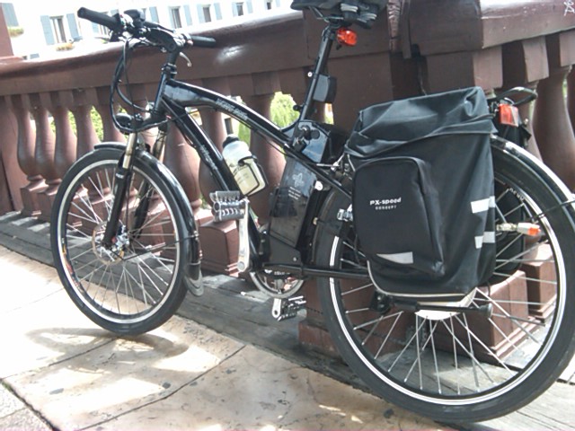

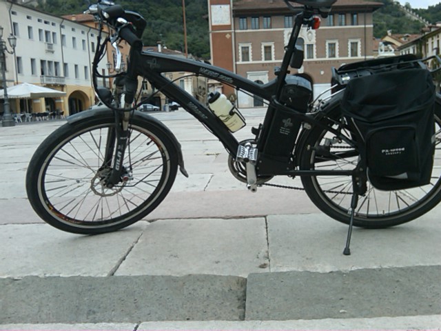

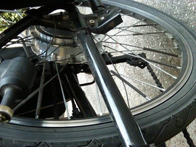

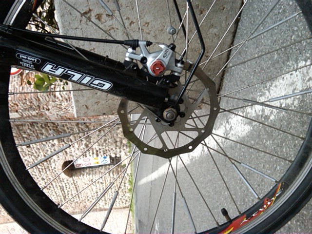

Inserito il - 20/05/2010 : 20:57:57  Mostra Profilo Invia a Sjoroveren un Messaggio Privato  Rispondi Quotando
Oggi giretto turitico, con piccolo reportage fotografico, a Marostica e bassano, passando per statale e stradine secondarie, girovagando un poco per il centro, h pure fatto la spesa al ritorno, quindi il tempo non conta.
Ho raggiunto i 40 Km/h senza problemi in piano, con minimo aiuto, e ho fatto circa 78 km in totale, purtroppo ad un certo punto la bii è diventata pastosa, dura, e il consume è salito vertiginosamente.
Mi fermo (ero più o meno poco dopo Marostica, poco meno di metaà strada, 35-37 km fatti, chiaramente ) a sto punto decido di fare anche gli ultimi 5 km che mi separano da Bassano per fare la foto sul ponte degli Alpini, anche per rendere omaggio ai nostri ragazzi assassinati proprio in questi giorni, con la bici sempre più lenta, e con un assorbimento sempre maggiore.
Inizio a pensare che ho tutte le sfighe, prima il Bionx difettoso, adesso ho grippato il Bafang BPM.... poi durante l'ennesimo controllo, ormai a 10-12 km da casa tocco casualmente il cerchione, che è caldissimo.
Guardo il Vbrake avid nuovo di pacca, e probabilmente giu per il costo di Castelleto l'ho 2assestato" a il pattino di destra tocca proprio tanto con la parte posteriore, e anche il sinistro sfiora costantemente il cerchione,
Non ho niente per smollare il Vbrake, la vite di regolazione è gia tutta chiusa, così lo apro, tanto è tutta salita, e la bici riparte felice come prima... però ormai la batteria è a 1/3 (sono + di 40 km che giro col freno tirato, il pattino destro è praticamente consumato al 50% nel terzo posteriore ) quindi metto in economi, 18-20 all'ora fissi senza fatica e rientro a casa che la spia della riserva comincia a occhieggiare.
A casa ho provato a sistemare il freno, ma non avevo tempo e non sono riuscito, probabilmente è colpa del cerchio che sarà disassato per via del motore, credo ch giocando con gl spessorini ce la dovrei fare.
Comunqe quasi 80 Km con punte di 40 e rotti all'ora in piano, prima di dover risparmiare la batteria ho tenuto senza sforzo la scia di molti licrati che spingevano bene sui saliscendi delle nostre colline sulla strada dei vini di Breganze, peccato che io sia praticamente astemio
Comunque la Wisper adesso pompa che è un piacere, è anche bela comoda e ben frenata, con la rogna del freno posteriore bloccato, che conto di risolvere facilmente ci ho fatto quasi 80 Km di strada collinare, spero che non succeda più niente, perchè così adesso mi va proprio bene.
Ps: certo che il motore che aiuta fino a 30-32 Km/h è uno sballo, mi chiedo come deve essere con la proconnect da 45 Km/h!
Sono proprio incontentabile, che ne pensate?

Inserito il - 20/05/2010 : 22:01:54  Mostra Profilo Invia a gigi35 un Messaggio Privato  Rispondi Quotando
complimenti sjoroveren,hai una bella bici che adesso ti da delle soddisfazioni,ho seguito le tue disavventure iniziali e mi ero promesso che se vincevo al superenalotto se l'accettavi ci sarebbe stata una bici per te;ci ricordi i volt ed ampere della batteria?
Sjoroveren
1509 Messaggi
Inserito il - 20/05/2010 : 22:14:13  Mostra Profilo Invia a Sjoroveren un Messaggio Privato  Rispondi Quotando
La batteria dovrebbe essere 36 volt 14 Ampere, se ben ricordo.
Adesso son contento, ho un attimo il cruccio del freno posteriore, ma credo che sia facilmente risolvibile con una giusta regolazione.
Raleigh Dover 9v 35-11-40/11
Gobbetta Haibike Adventr 5.0
Fiido D2S
Inserito il - 20/05/2010 : 22:44:14  Mostra Profilo Invia a elle un Messaggio Privato  Rispondi Quotando
grazie delle foto - si presenta molto bene!

Inserito il - 21/05/2010 : 17:04:15  Mostra Profilo Invia a Sjoroveren un Messaggio Privato  Rispondi Quotando
Messo a posto il freno, ora fila via liscia che è un piacere, peso a parte, quello non si può certo eliminare, la differenza da una muscolare di 12 chili si sente eccome.
Mi compiaccio perd le mie qualità di fine biciao... in breve, dopo aver constatato che sto ccavolo di freno toccava a prescindere col 3o posteriore e dopo aver provato varie regolazioni rivelatesi inutili ho preso una pinza e ho piegato il pattino ad hoc
Domani altro giro, senza freno che tocca voglio vedere a che velocità arrivo

Grazie Pix, io penso che adesso la bici sia molto usabile, fino a 30 km/h aiuta, e se voglio risparmiare la batteria il manettino col gaslegalizer mi viene decisamente in aiuto.
Posto 2 foto fatte a Marostica, nella piazza degli schacchi
89,33 KB
93,45 KB
