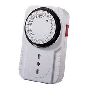

2) Un paio di giorni non dovrebbero danneggiare la batteria, ma per sicurezza sarebbe meglio che tu acquistassi un timer elettrico (costa pochi euro), che imposterai per una ricarica notturna di circa 6 ore (per la tua bipa dovrebbero essere sufficienti), così se anche la lasci attaccata 2 giorni, resta in carica al massimo 12 ore e non 48...
Un timer tipo questo:
