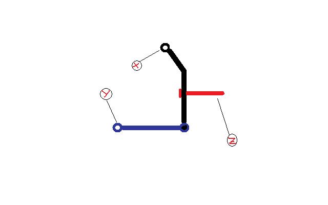

Ieri sono andato dal ciclista e ho chiesto per i cerchini da 20 con attacco disco.. ha detto che sono per applicazioni di bmx da competizione, ma non si sanno i prezzi.
si pone un problema:
io pensavo (nella mia ignoranza) che bastasse sfilare il perno ruota e mettere una boccola apposta per fissare a sbalzo la ruota alle sistema triangolo-sospensione. il ciclista ha detto in poche parole che posso usare solo la forcella :(
come posso risolvere il problema?
di seguito lo schizzo molto malfatto dello schema della sospenzione anteriore:
Il foro Y è l'attacco inferiore del triangolo,si attacca sul telaio, al foro X si attacca la sospensione.
All'albero Z devo attaccare la ruota.

raptuz
186 Messaggi
Inserito il - 02/06/2008 : 17:08:04  Mostra Profilo  Visita l'Homepage di raptuz Invia a raptuz un Messaggio Privato  Rispondi Quotando
qualcuno si intende di ruote freni e mozzi???

Inserito il - 04/06/2008 : 10:53:45  Mostra Profilo Invia a n/a un Messaggio Privato  Rispondi Quotando
Guarda, sono in difficoltà con le foto, se riesco a risolvere stasera
le posto.
Lo sterzo è più facile di quanto sembri, i mozzi esistono con il foro
passante e i cuscinetti da poterli montare a sbalzo, l'importante è che il perno sia almeno diametro 12 meglio se 14 mm.
Io ho tutti i disegni del mio sia nella versione attuale che in quella
definitiva.
resta in attesa ciao
