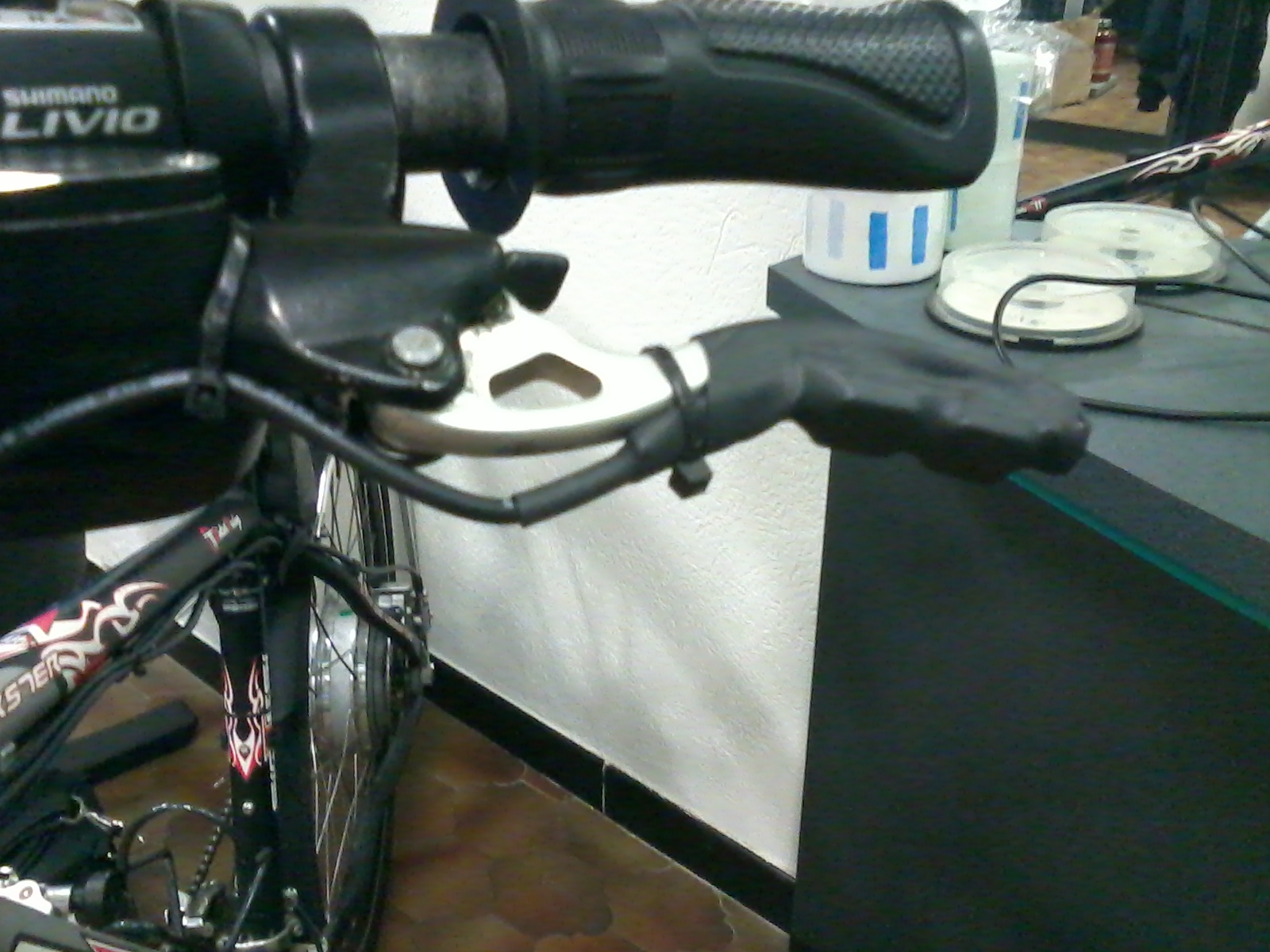

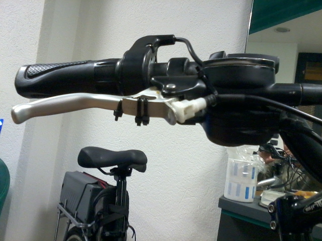

Con la presentazione colgo l'occasione per un consiglio: Ho da poco elettrizzato una mtb con un bafang post. la mtb ha i freni a disco idraulici e mi sono dovuto inventare lo stacco del motore,solitamente sulle leve,con una specie di stacco applicato su una leva ma non mi ha convinto come lavoro.
Se qualcuno avesse soluzioni migliori,gliene sarei grato.

Ciao e benvenuto, i dispositivi per applicare il cut-off ai freni a disco idraulici li trovi da www.alcedoitalia.it e complimenti per la passione...

Riguardo al dispositivo devo dire,secondo me,a confronto con quello a cavetto,ritarda un po il taglio di corrente ma va cmq bene.
Se riesco posto anche la foto del lavoro che avevo fatto in precedenza che a conti fatti non era poi così male.

Ciao,come avevo detto posto le foto del lavoro fatto con il pezzo comprato su tuo consiglio e il mio vecchio lavoro che,come ti dicevo,rustico e da rivedere e perfezionare.
Ciao.

Io ho tolto il cut off e sono più sicuro adesso (con in freni idraulici ) di prima con i freni meccanici della Shimano. Ho cambiato pinze mettendo le xt e le leve. Ovviamente bisogna comportarsi sapendo che non hai più il cut off e quindi in discesa spengo tutto.
