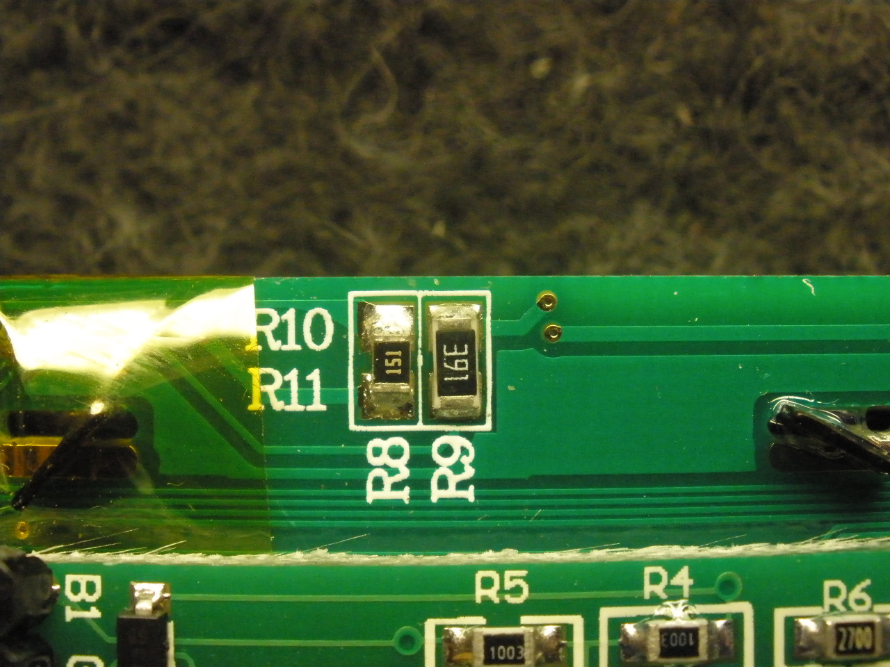

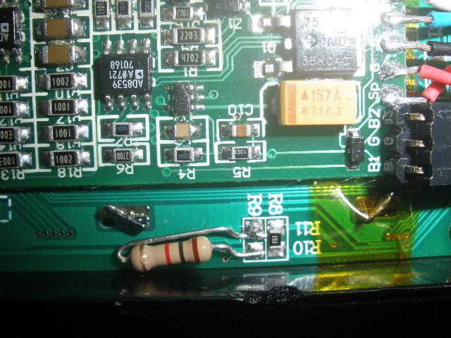

Qui il post:
http://www.jobike.it/forum/topic.asp?TOPIC_ID=8034
Aprilo, aprilo e sostituisci subito la R8 e la R9 con due di maggior valore da 1/4W o 1/2W, come spiegato bene sul sito ufficiale del CA nella sezione delle FAQ. E dai un'occhiata anche qui:
http://endless-sphere.com/forums/viewtopic.php?f=2&t=19540
Forse puoi risolvere.

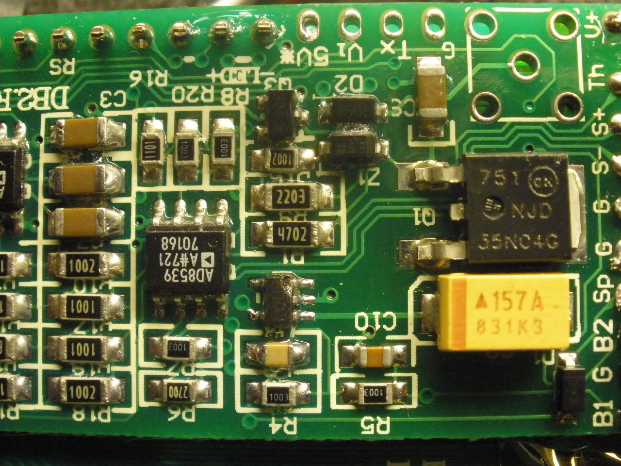

Inserito il - 30/10/2010 : 18:59:21  Mostra Profilo  Visita l'Homepage di Daniele Consolini Invia a Daniele Consolini un Messaggio Privato  Rispondi Quotando
Ho aperto il CA e l'ho alimentato gradualmente fino a 55V, tensione massima raggiungibile con il mio alimentatore stabilizzato.
A me le famigerate resistenze non scaldano molto. Ho fatto un paio di conti:
@55Vcc ho
Vr8=0.9V
Vr9=2.3V
R8=150ohm (sul corpo c'è scritto 151)
R9=390ohm (sul corpo c'è scritto 391)
Le potenze dissipate sono:
Pr8=5.4mW
Pr9=14mW
Perchè le resistenze di Super scaldano?

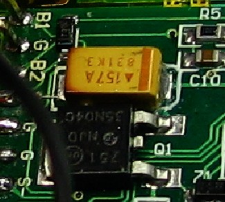

Controllando la tensione ai capi del condensatore giallo tantalico,
ci sono 9.3V, tensione già quasi al limite per il componente, che essendo pure tantalico, ha il brutto vizio di prendere fuoco se soggetto a sovratensione.
QUANDO ACCENDO IL CA IN MODO REPENTINO LA LUCE DA UN BAGLIORE FORTISSIMO COME SE LO STABILIZZATORE INTERVENISSE DOPO UN POCO DI TEMPO. COSA VUOLE DIRE?
SEGUONO LE FOTO:
IL CA NON è FISSATO CON NESSUNA VITE NEL SUO CONTENITORE.
551,12 KB
427,44 KB
443,34 KB

Non è che Super ha il transistor mezzo andato o il condensatore tantalico in perdita?
@55Vcc ho
Vr8=0.9V
Vr9=2.3V
Pr8=5.4mW
Pr9=14mW
Premetto che non sò che tensioni c'erano in gioco nel mio. Probabilmente le mie scaldavano cosi tanto perchè c'era il PIC bruciato e penso assorbisse troppa corrente anche a riposo.
Non mi ricordo dove ho letto quello che stò per scrivere, quindi non posso citare la fonte, ma mi sembra che il problema è proprio imputato ai cambi repentini della tensione in igresso, come all'accensione o dopo un brusco assorbimento di corrente dalla batteria. Se si fanno troppe di queste variazioni il circuito di stabilizzazione va fuori specifica e i singoli componenti si bruciano.
Quindi il consiglio era aumentare il valore delle resistenze e la loro potenza dissipabile in modo da diminuire il valore delle correnti in gioco e di conseguenza lo stress generale sui componenti.
Scusa l'inesatezza delle cose che ho scritto ma davvero mi ricordo solo superficialmente il contenuto

Inserito il - 30/10/2010 : 19:39:01  Mostra Profilo Invia a SuperZ83 un Messaggio Privato  Rispondi Quotando
Spero di no ,
per adesso con le resistenze maggiorate non ho alcun problema. Solo è meno luminoso lo schermo, però ho ridotto anche l'effetto abbronzante all'accensione!

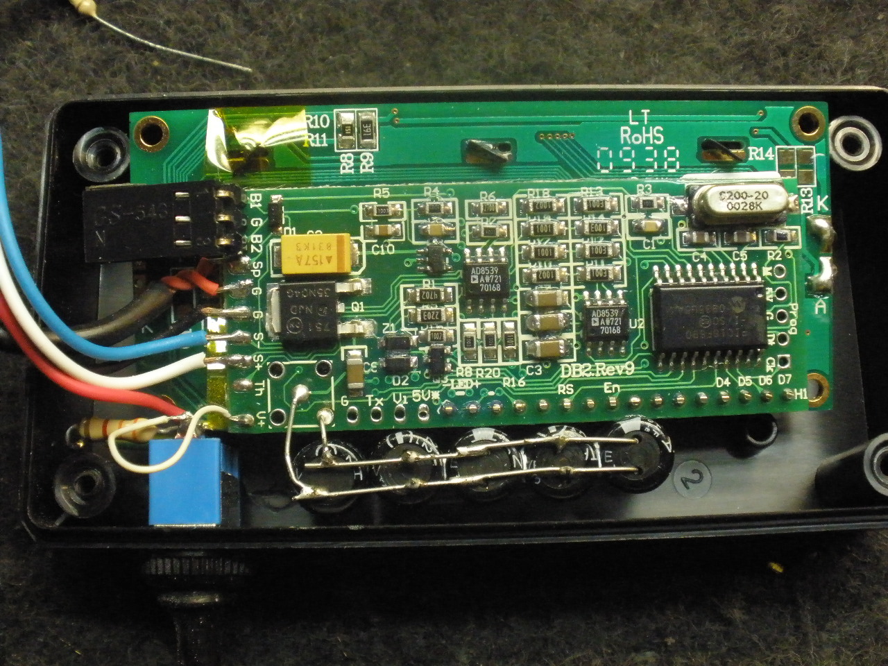

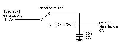

Inserito il - 30/10/2010 : 20:51:16  Mostra Profilo  Visita l'Homepage di Daniele Consolini Invia a Daniele Consolini un Messaggio Privato  Rispondi Quotando
Rieccomi con il soft start per il CA.
Alla fine è il solito banale RC che rallenta l'accensione.
Ecco lo schema:
7,67 KB
L'interruttore in posizione centrale spegne il CA dal polo positivo.
L'interruttore con la levetta in basso fa la precarica.
Spostando rapidamente la levetta in alto si effettua la connessione
diretta dell'alimentazione dopo aver fatto la precarica.
In questo modo non si avverte particolare flash del CA.

Azz....dal colorino che ha il condensatore pare che anche il mio abbia subito qualche sofferenza....
38,06 KB
Mi toccherà intervenire prima che se ne vada....Che valore ha il condensatore ? Si può sostituire con un normale elettrolitico ?
Inserito il - 30/10/2010 : 22:08:52  Mostra Profilo  Visita l'Homepage di Daniele Consolini Invia a Daniele Consolini un Messaggio Privato  Rispondi Quotando
Ecco fatto il lavoro!
Consiglio spassionatamente di mettere l'interruttore in un posto più distante dalla scheda, in quanto la scheda display sta tra 2 piedini
dello switch. Ho dovuto per sicurezza fresare parte della massa inferiore dello schermo.
Spero che questa modifica non dia problemi, ma non dovrebbe, visto che
di fatto non scollega la massa.
439,71 KB

Il condensatore Titto dovrebbe essere un 150uf 10V e credo faresti bene a cambiarlo con uno da almeno 25V alluminoso. Serve a salvare le informazioni quando si spegne il CA e la cosa potrebbe
quasi essere utile...
Ad ogni modo, la tensione ai capi di quel condensatore sembra ok al pelo, ma mi riserbo forti dubbi in fase di accensione. Non ho voglia di andare ad indagare con l'oscilloscopio.

Ecco una cosa che mi era sfuggita su R8 ed R9 che credevo fossero
solo dedite all'illuminazione del display:
"These are just in series with the backlighting LED for the LCD
screen, and hence are in series with the power input
to the linear regulator. They serve to limit the inrush current when
power is first applied.
R8 is probably still fine,
R9 you should replace with something around 300-400 ohms for regular
operation, or 1kOhm if you plan to run mostly over 72V."
Questo vuol dire che sono obbligato a cambiare R9 da 390 ohm a 1kohm
se volessi alimentare l'apparecchio ad una tensione superiore ai 72V
ERGO il mio CA è un modello da 60V e non 100V.
L'idea che mi sono fatto io è che quelle resistenze andavano bene anche per tensioni di 100V con i vecchi display. Però in una particolare partita di CA sono stati montati dei display leggermente diversi (con una maggiore corrente assorbita dal LED di retroilluminazione) sullo stesso PCB di quelli vecchi rendendo i componenti della logica di regolazione sottodimensionati e quindi non più compatibili alle variazioni repentine (accensione) di "alte" tensioni.
Quindi se i nostri CA sono proprio di quella partita (come penso proprio che siano, date le numerose "morti" premature) conviene sostituire subito R9 con una da >1KOhm per diminuire lo stress sui componenti e renderli di nuovo compatibili con le tensioni >60V.
Anche se cmq a farli funzionare con quelle tensioni avrei cmq paura di romperli quindi risulterebbero utili anche le modifiche fatte da Daniele sul suo.
Ciao.
RR6.3 con cyclone
FR6 con Crystalyte
Inserito il - 31/10/2010 : 19:12:14  Mostra Profilo  Visita l'Homepage di Daniele Consolini Invia a Daniele Consolini un Messaggio Privato  Rispondi Quotando
Allora
Ho modificato R9 passandola ad 1k 1/2W come consigliato.
Non ho notato particolari differenze rispetto a prima,
ma non ci sono nemmeno stato su troppo perchè sto allestendo la bipa.
Il problema del flash all'accensione non si risolve, ma forse
il circuito è più al sicuro.
Il problema del flash iniziale si risolve solo con l'accensione lenta
descritta sopra.

Inserito il - 01/11/2010 : 19:09:26  Mostra Profilo  Visita l'Homepage di Daniele Consolini Invia a Daniele Consolini un Messaggio Privato  Rispondi Quotando
Ragazzi, spero si veda dalle foto, perchè ho appena finito la bipa e non lo voglio riaprire per almeno un mese! ...il tempo che la smanettomania
mi riprenda!
Inserito il - 01/11/2010 : 19:11:40  Mostra Profilo  Visita l'Homepage di Daniele Consolini Invia a Daniele Consolini un Messaggio Privato  Rispondi Quotando
Controllato, dalle foto pubblicate si vede che il CA è il vostro.
Siamo tutti sulla stessa barca. Una barca senza nemmeno le viti che
tengono unita la scheda allo scatolotto!
Inserito il - 01/11/2010 : 22:08:28  Mostra Profilo  Visita l'Homepage di Daniele Consolini Invia a Daniele Consolini un Messaggio Privato  Rispondi Quotando
Allego immagine della modifica di R9 con 1kohm 1/2W.
La resistenza originale è venuta via con facilità in quanto era solo
saldata e non incollata. quindi una buona punta da SMT e via!
80,83 KB
