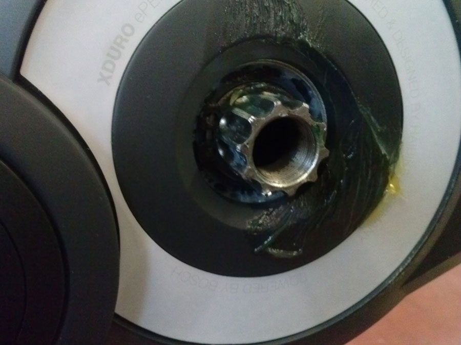

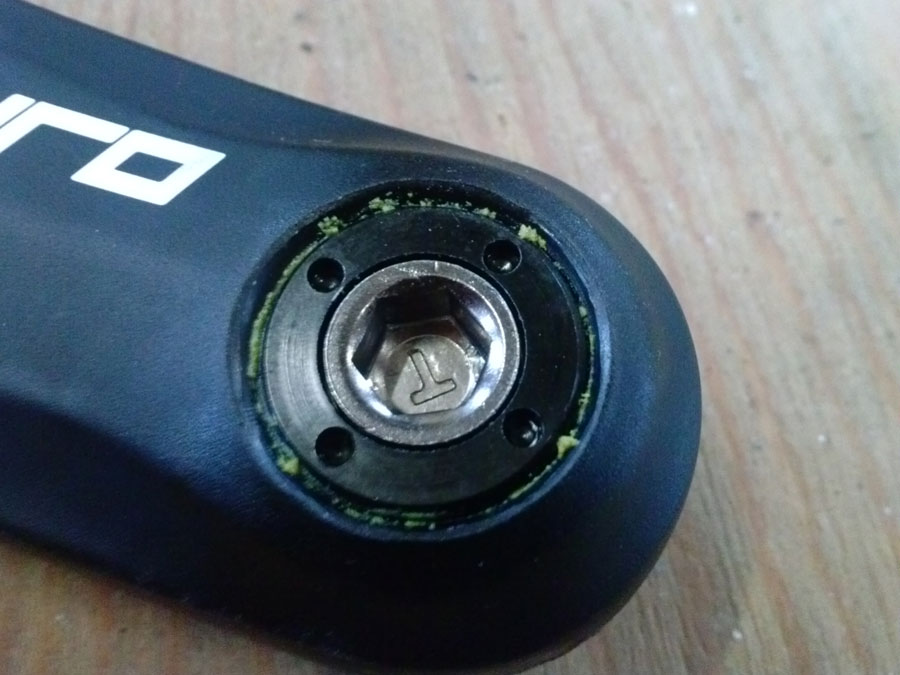

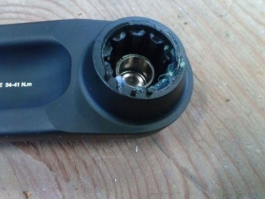

Oggi ho scoperto questa piccola modifica che hanno apportato alle pedivelle Haibike.
Hanno aggiunto una piccola ghiera che imprigiona la vite centrale fissa-pedivella la quale funge così anche da estrattore.
DAVVERO COMODO!!
Magari voi lo sapevate già ma io nonostante ne abbia smontate molte non l'avevo mai visto prima.....

Ciao Stefano
è un bullone della truvativ, lo vendono come accessorio da quando c'è il Bosch ...
http://www.pro-cycling-golla.de/Bosch_Classic_/Kurbelschrauben_selbst_abziehend_artikel5067228eee27f.html

@Marco: Ah molto interessante, quindi la T che si legge sta per Truvativ...! Grazie!

Stefanino, quanto costa l'attrezzo per svitare la piccola ghiera?
una volta truvativ lo dava gratis con i bulloni (che van bene anche per alcune pedivelle truvativ per bici muscolari) ... adesso non so' se golla lo venda a parte o meno , quando erano uscite e venivano fornite con la chiave costavano un botto .
Non ne ho idea... ma non serve svitare la ghiera per togliere la pedivella, basta svitare la vite centrale che, essendo imprigionata dalla ghieretta, tira verso l'esterno la pedivella...
Perciò la vite centrale resta attaccata alla pedivella e l'attrezzo che dicevo io serve solo per montarla la prima volta......
