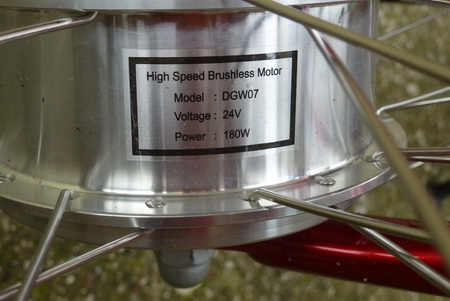

La Speedy ha invece un motore da 180W (della cui potenza inferiore ci si accorge solo in salita) e la mancanza di forcella ammortizzata

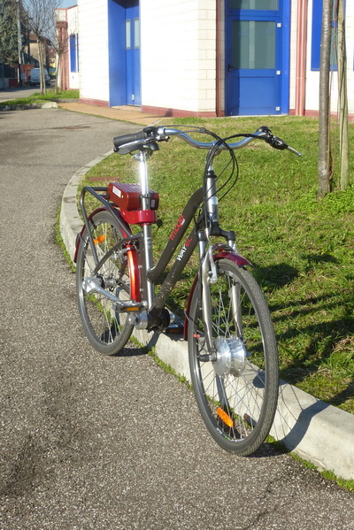

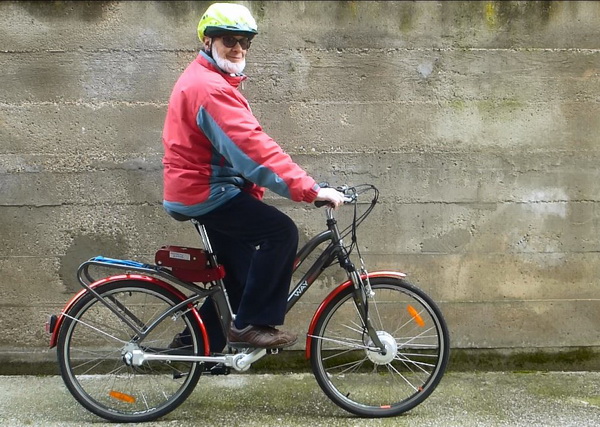

Sono modelli dalla spiccata vocazione cittadina

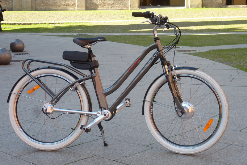

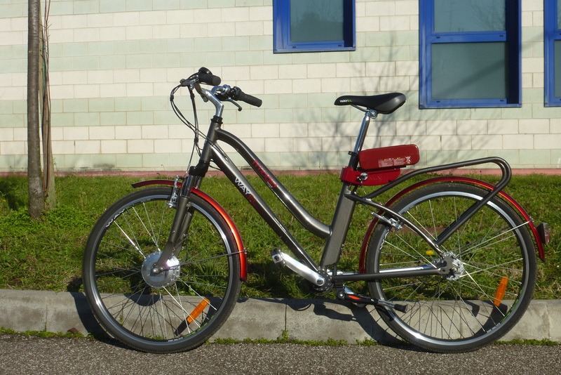

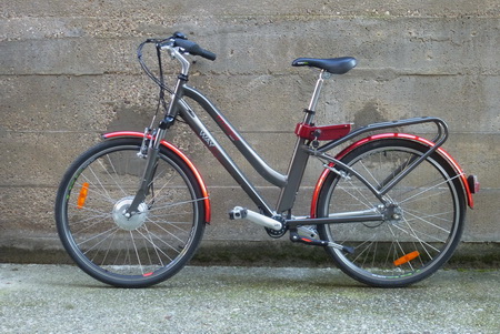

Il telaio è aperto, solido, in alluminio e con scavalco basso
Il peso, a seconda della capacità della batteria utilizzata, va da 23.6 a 24.3kg
Sella e ammo anteriore fanno il loro lavoro sulle asperità stradali; le gomme larghe della Soft-Speed sono deliziose su sampietrini e acciottolati
La posizione in sella è a busto piuttosto verticale e il manubrio è comodo
Il cambio è a 3 marce, un po’ poche ma sufficienti in percorsi cittadini; è del tipo interno e si possono cambiare le marce da fermo; a 23km/h in terza si pedala a 73ped/min: si desidererebbe un rapporto più lungo
La trasmissione è ad albero (“cardano”) e, pur avendo un rendimento inferiore ad una catena ben lubrificata, è assai utile per la pulizia e per l’assenza di manutenzione
La stabilità in marcia è ottima (testata a oltre 50km/h senza riscontrare problemi) e, insieme, il passo corto la rende molto agile
Il cavalletto è solido ma non molto stabile nelle manovre di sistemazione del bimbo sul seggiolino posteriore
Il portapacchi è assai robusto (integrato nel telaio) ma la batteria ne limita la lunghezza utile
La componentistica è di discreto livello e la cura nell’assemblaggio è ottima
I freni sono V-brake , morbidi da azionare e modulabili; lo spazio di frenata risulta buono (3.5m da 25km/h); si manifestano bloccaggi al posteriore con qualche leggero intraversamento ma non c’è tendenza al ribaltamento
La resistenza all’uso prolungato è buona ma non ottima

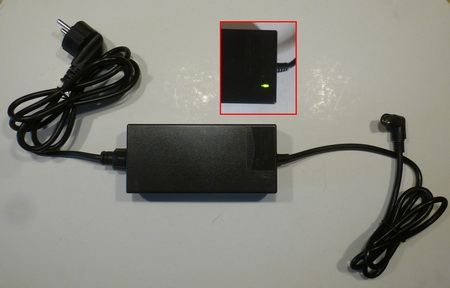

Il caricabatteria è senza ventola perciò silenziosissimo e carica in 4ore e 35min la 6Ah, mentre per la 12.5Ah ci vogliono 7ore e 37min

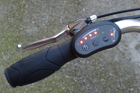

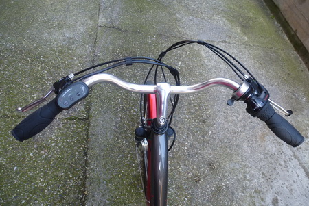

La Trilogia ha un cruscottino a manubrio del tipo a led, ben visibile di giorno e di notte, con i pulsanti per la selezione del livello di assistenza (fra 3), l’accensione e il “soft-start” ; i pulsanti si raggiungono facilmente

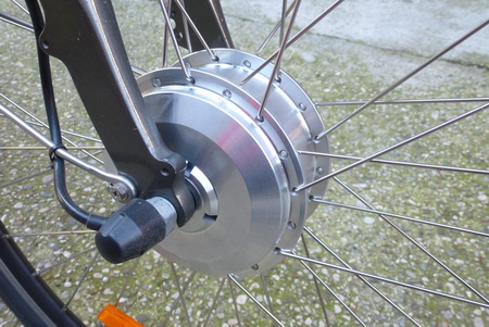

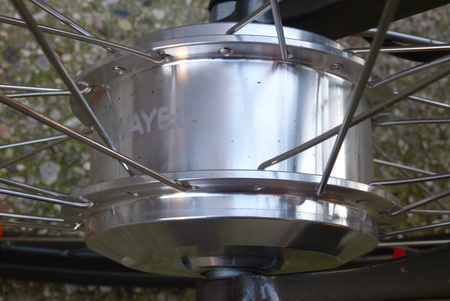

Il motore è un brushless geared sensored da 250W 24V con una buona spinta ma non particolarmente vigorosa; silenzioso in marcia, non diventa fastidioso in salita
La Speedy ha il motore da 180W

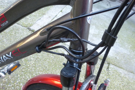

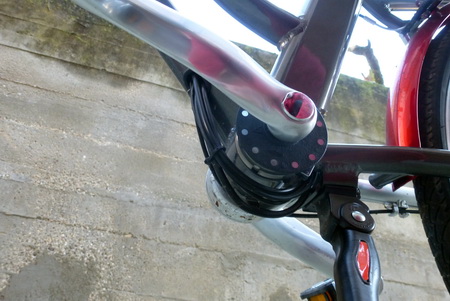

I cablaggi sono ordinati ma non molto nascosti nella zona del movimento centrale

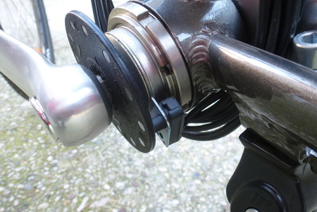

La centralina eroga potenza al motore in funzione della velocità di rotazione dei pedali e del livello di assistenza selezionato (fra i 3 disponibili)
Questo porta ad un avvio graduale

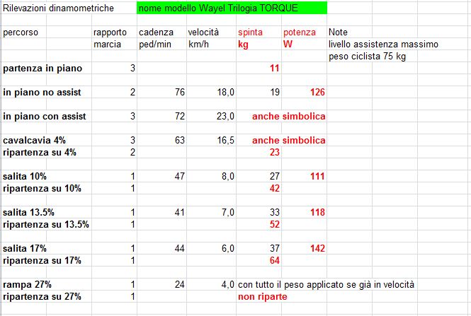

E’ possibile modulare lo sforzo esercitato con i pedali fra “senza esercitare sforzo” e il “tutto muscoli”
Se in marcia si rallenta la velocità di pedalata, il motore rallenta; non è perciò consentita la “pedalata finta” cioè non si possono far girare i pedali lentamente per tenere attivato il PAS
Da 21 a 46 pedalate al minuto (pari a 7 - 15 km/h in terza marcia) , si ha una modulazione della potenza erogata dal motore
Questo consente una certa regolazione della velocità di marcia nelle andature lente

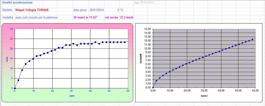

L’avvio dell’assistenza avviene dopo 90° pari a 0.71m in prima, ma la modulazione richiede che si raggiungano almeno le 30ped/min per avere un buon valore di assistenza e questo penalizza le ripartenze in salita
L’accelerazione, nonostante l’avvio non brillante, è buona: 11.03” per i primi 50m
Nel traffico si muove agile e vivace; l’unico neo è la pigrizia nell’avvio: se si vuole migliorare la partenza è vantaggioso usare il “soft start” che non ha ritardi alla pressione del pulsante
In salita sul 4% viaggia a 16.5km/h senza esercitare sforzo sui pedali
Il 10% e il 13% richiedono uno sforzo .. che fa venire il fiatone a chi non è allenato
Con la Speedy questo limite si raggiunge già sul 5-6%
Non sono progettate per percorsi in salita, se si ha questa esigenza meglio scegliere altri modelli della Wayel stessa
La camminata assistita ha una giusta velocità in piano, ma non è molto potente sul salite impegnative
La velocità massima è regolata dal cut-off tachimetrico a 23.4 km/h (sulla Soft-Street è di 24.0km/h, in virtù dei pneumatici di maggior diametro)

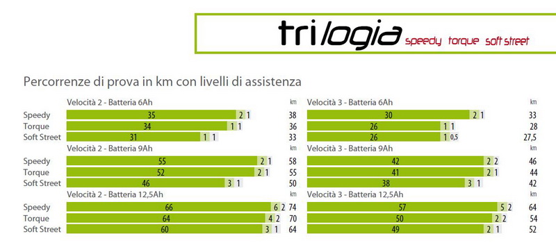

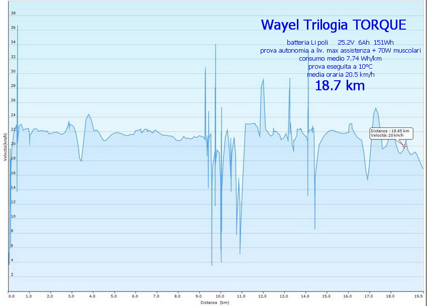

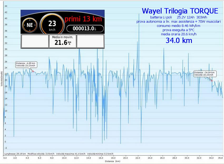

L’autonomia su percorso prevalentemente pianeggiante, a livello massimo di assistenza e a 20°C risulta di 45km con la batteria da 12.5Ah più un paio di chilometri di riserva a prestazioni via via ridotte
Con la 6Ah si ha una autonomia utile di 21.5km
A livello 2 di assistenza, l’autonomia – sempre con la 6Ah – sale a più di 38km ma ad una velocità di 19km/h
La Speedy, col motore meno potente, mi ha dato analoghi valori di autonomia, ma si avrebbe un aumento se il percorso comprende salite
La marcia in coppia non è particolarmente agevole per la poca regolazione dell’assistenza

Senza assistenza e a 18km/h, richiede uno sforzo muscolare di circa 126W : valore un po’ alto dovuto essenzialmente al basso rendimento della trasmissione

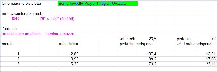

I soli tre rapporti non consentono di trovare facilmente la giusta cadenza: si torna a casa ma lentamente

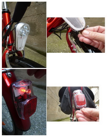

La luce anteriore, a led e a batteria, è buona per essere visti ma un po’ scarsa per illuminare la strada
La luce posteriore, sempre a led e a batteria, è efficace ed è automatica (si accende da sola quando è buio e la bipa è in marcia)

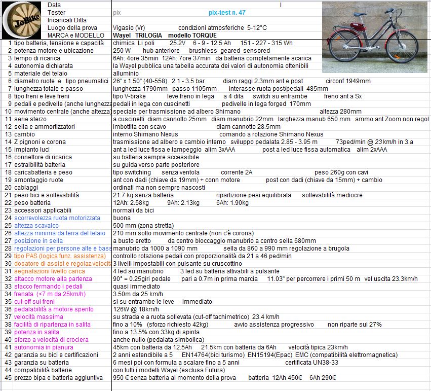

Qui c’è la SCHEDA con tutte le caratteristiche relativa alla Torque
Le differenze fra le varie versioni vengono evidenziate nel testo della prova
Diciamo subito che la Speedy non ha la forcella ammortizzata e ha un motore da 180W anziché 250W come le altre due versioni

Scheda valutazione

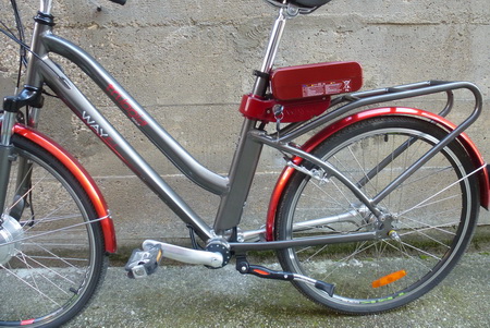

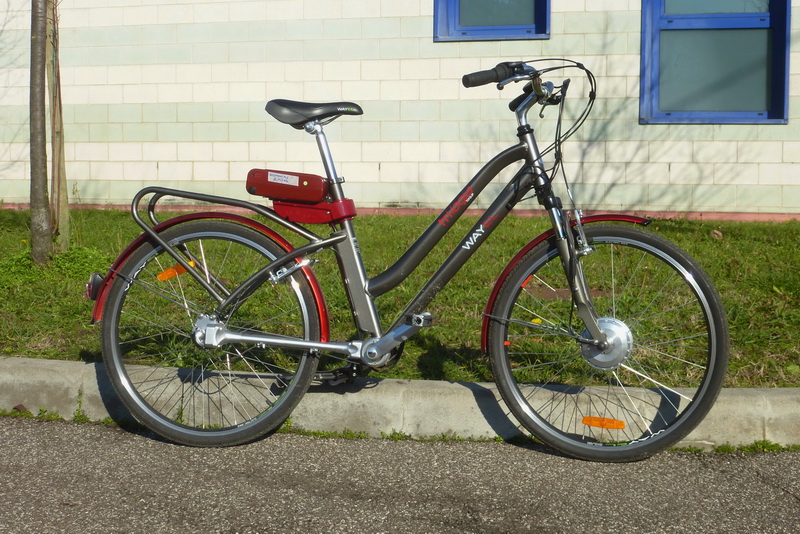

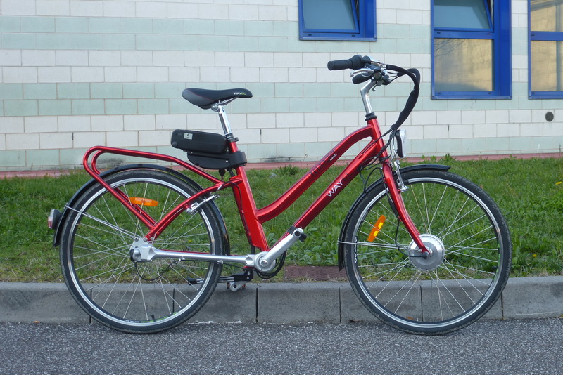

Il telaio è di tipo aperto, completamente in alluminio, di buona solidità
Lo scavalco è basso e abbastanza largo : agevole salire e scendere anche con bagagli a bordo o seggiolino per bimbi
Il peso senza batteria è di 21.7kg ; a seconda della capacità della batteria montata il peso passa da 23.6 a 24.3kg

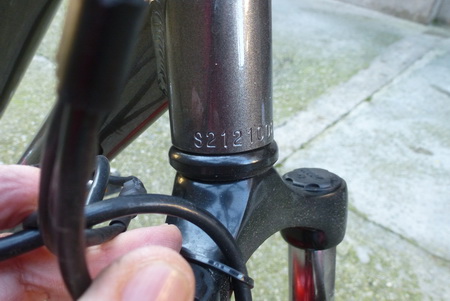

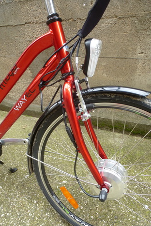

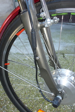

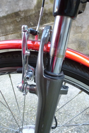

La forcella anteriore è ammortizzata (Zoom) non regolabile
Ha una buona escursione
Flette un po’ durante le frenate ma la guida rimane precisa e l’azione di assorbimento delle asperità stradali è buona
Sul modello SPEEDY, la forcella non è ammortizzata … e si sente la differenza sulle strade dissestate

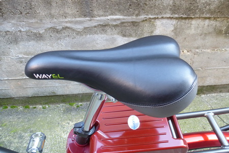

La sella è di tipo “unisex” imbottita e con scavo centrale, confortevole anche su fondi sconnessi
La regolazione dell’altezza è di tipo rapido Il diametro del cannotto è 28.5mm
La comodità in marcia risulta ottima anche su fondi dissestati

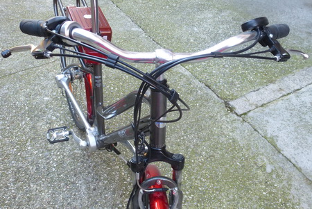

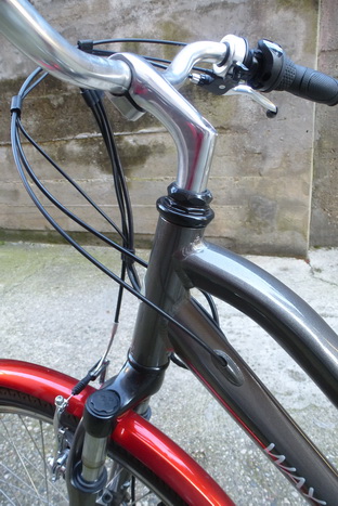

Il manubrio ha una giusta inclinazione e le manopole hanno l’appoggio largo; ne risulta un buon confort nella guida
La pipa è fissa e la serie sterzo è a cuscinetti

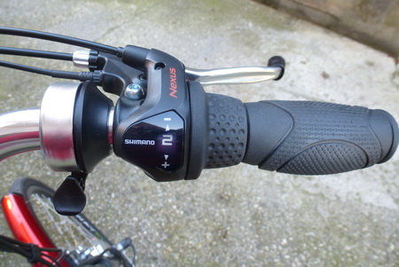

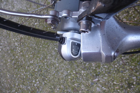

Il cambio è un comodo Shimano Nexus interno al mozzo con 3 rapporti
Gli innesti sono rapidi e precisi in entrambe le direzioni; se si toglie il peso della gamba dal pedale, si può cambiare da fermo (utilissimo se ci si dimentica di scalare marcia quando ci si ferma ai semafori)

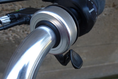

Il comando del cambio è – sempre Shimano - del tipo a rotazione (revoshift)
L’indicazione della marcia inserita è ben visibile, ma solo di giorno

A 23 km/h la cadenza di pedalata è di 73 ped/min: si desidererebbe un rapporto più lungo

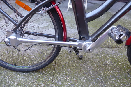

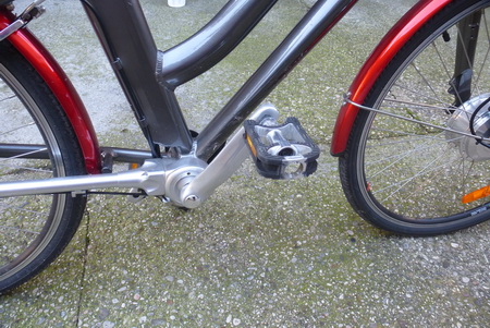

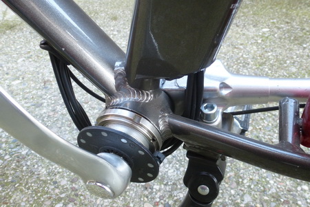

La trasmissione è del tipo ad albero e coppie coniche (detta “a cardano”)
Ha il vantaggio di non richiedere manutenzione e di non sporcare i pantaloni
Anche l’estetica della bipa ne trae vantaggio
Il lato negativo è un rendimento paragonabile a quello di una catena un po’ maltenuta; comunque tale rendimento rimane sempre uguale e non peggiora con l’andar del tempo
Un altro aspetto di questo tipo di trasmissione è che introduce una certa spugnosità; ovvero si percorre un (piccolissimo) angolo di pedalata senza che la propria forza si scarichi sulla ruota motrice; in realtà non ci si accorge di questo difetto, ma il rendimento della pedalata cala un pochino
Nel filmato seguente si vede anche la scarsa scorrevolezza del sistema (cioè il suo rendimento un po’ basso)

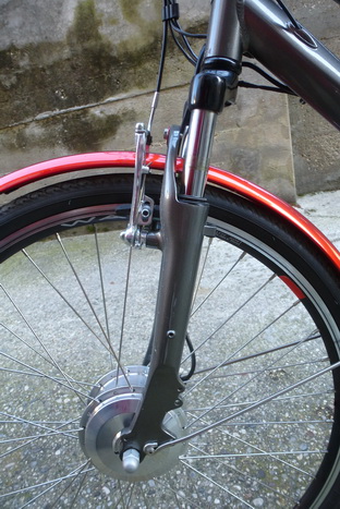

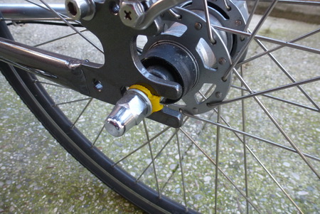

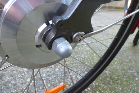

Lo smontaggio della ruota anteriore richiede l’uso di una chiave da 19mm e il distacco del connettore del motore
(che però è fissato con delle fascette che bisogna tagliare)
La ruota posteriore richiede l’uso di una chiave da 15mm …
… e il distacco del comando del cambio (facile ma richiede un cacciavitino)
Anche il sistema di trasmissione richiede un minimo di attenzione ma è fondamentalmente semplice
Non sono necessarie regolazioni all’atto del rimontaggio

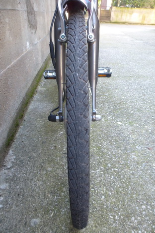

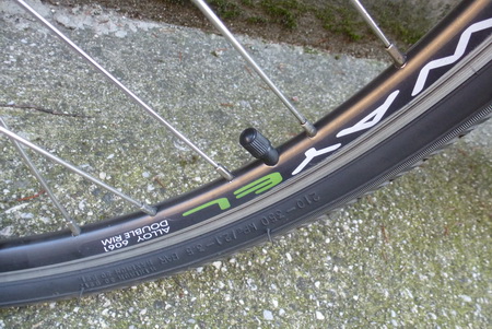

I pneumatici (da 26” x 1.50” ) ammortizzano bene le piccole asperità ed hanno una buona tenuta
la valvola è una Schrader (tipo automobilistico): facile gonfiarla ai distributori di carburante e dai gommisti

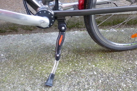

Il cavalletto è monopiede; è regolabile per ottenere l’inclinazione desiderata; non è molto stabile quando si carica un bimbo sul suo seggiolino; non consente la rotazione completa dei pedali

Il campanello è di una foggia inconsueta che avvolge il manubrio ed è poco ingombrante e comodo da usare

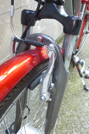

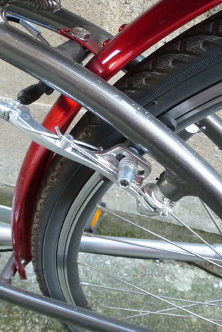

I freni sono V-brake Shimano all’anteriore e al posteriore

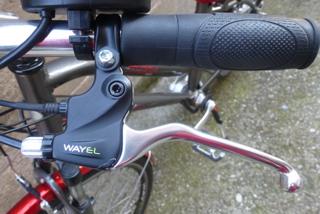

Le leve sono robuste e morbide da azionare; entrambe sono dotate degli switch di cut-off del motore
Il freno anteriore è comandato dalla leva sinistra
La frenata è buona e modulabile; lo spazio di fermata da 25 km/h è di 3.50m: buon valore, giusto la metà di quanto prescritto dalle normative
Si manifestano bloccaggi della ruota posteriore e qualche leggero intraversamento, ma non c’è tendenza al ribaltarsi
Su discese lunghe la frenata è buona ma non ottima: ad elevate velocità i freni perdono un po’ di efficacia; però non si avvertono affaticamenti

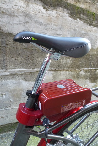

Ora si parla della PARTE ELETTRICA
CENTRALINA

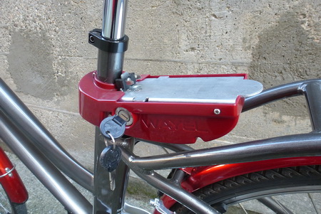

E’ alloggiata nella parte fissa sotto alla batteria: ben integrata, facile da raggiungere e ben protetta da urti e cadute della bipa
Faccio notare che questo modello rinuncia al braccio secondario del telaio per sostenere il gruppo batteria-centralina, tipico degli altri modelli Wayel
La struttura è fissata al tubo sella e, rispetto all’altra soluzione, occupa meno spazio in lunghezza
La centralina è dotata di autospegnimento dopo 5 minuti esatti

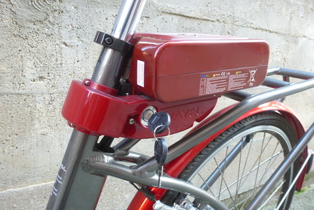

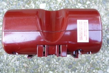

BATTERIA
Le Trilogia vengono fornite con batterie al litio-polimeri da 25.2V e con tre capacità: 6, 9, 12.5Ah (151, 227, 315Wh)
Questa ampia scelta consente di acquistare la taglia ideale per il proprio utilizzo, risparmiando in caso di percorrenze brevi
Consente anche di fare un upgrade al momento della sostituzione della batteria
Il suo alloggiamento consente di non alterare il passo della bipa e risulta abbastanza centrata sul baricentro
L’estrazione avviene sfilandola verso il dietro e non richiede sforzi particolari

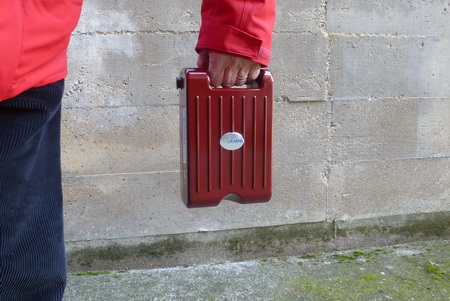

estrazione batteria

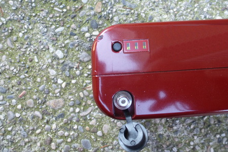

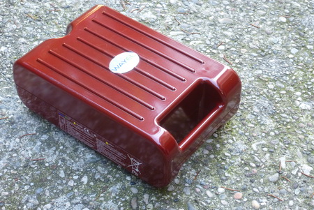

Ecco come si presenta la batteria quando estratta
Si trasporta molto facilmente per la presenza di una larga impugnatura
I pesi sono 1.9kg per la 6Ah, 2.13kg per la 9Ah e 2.58kg per la 12.5Ah: tutti contenuti e consentono un facile trasporto

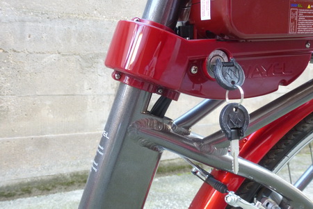

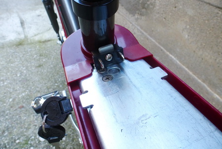

La chiave di bloccaggio ha anche funzione di interruttore ma è alloggiata sulla parte fissa;
A causa di ciò i contatti della batteria rimangono in tensione una volta estratta, ma sono ben incassati e protetti
Qui si vedono i contatti sulla bipa
Su un fianco è presente un indicatore di carica a 3 led attivabile tramite pulsante anche a batteria estratta
La ricarica può essere eseguita a batteria montata o estratta
il connettore di ricarica è sempre facilmente accessibile in entrambe le situazioni
Il caricabatteria è di tipo switching, senza ventola : è perciò silenziosissimo
Pesa soltanto 260 grammi compresi i cavi; eroga una corrente massima di 2.0A e ricarica una batteria completamente scarica in un tempo che va da 4 ore e 35 minuti per la 6Ah a 7 ore e 37 minuti per la 12.5Ah
La sua dimensione è piuttosto contenuta e ben si presta ad essere portato con se
I cavi sono di lunghezza normale e la spina di rete è di tipo “italiano”
E’ dotato di una spia che si accende di color rosso durante la carica e diventa verde a carica ultimata
COMANDI e REGOLAZIONE DELL’ASSISTENZA
Questi modelli sono dotati di un cruscottino a led posto a sinistra del manubrio ben leggibile anche in pieno sole
Ci sono tre pulsanti:
il primo a sinistra accende e spegne la centralina (dopo aver acceso con la chiave)
quello centrale attiva il “soft start” (camminata assistita)
quello a destra commuta il livello di assistenza fra i tre possibili (sequenza 1-2-3-1-2-3)
Non è disponibile il livello “zero” cioè assistenza disinserita; questo si ottiene solo spegnendo la centralina col pulsante on/off
Il livello di assistenza impostato è segnalato dall’accensione del corrispondente led rosso
Una serie di quattro led rossi segnala lo stato di carica della batteria
L’indicazione della carica della batteria è di tipo voltmetrico: per avere una indicazione attendibile dello stato di carica bisogna smettere di pedalare, interrompendo così l’assistenza
Se si consulta ad assistenza avviata, indica l’autonomia residua se si continua con quell’assorbimento
La visibilità delle segnalazioni è ottima anche di notte, ma i pulsanti restano bui
L’azionamento dei pulsanti è sufficientemente facile, ma diventa un po’ difficoltoso quando si indossano i guanti per lo scarso rilievo e la corsa limitatissima
I comandi si raggiungono facilmente senza staccare la mano dal manubrio;
devo però fare un appunto; il pulsante più vicino al pollice è quello dell’accensione mentre il più lontano è quello per cambiare livello di assistenza: è il contrario di ciò che sarebbe più comodo

La Torque e la Soft-Speed hanno un hub anteriore, geared, da 250W, a 24V, brushless, sensored ed è marchiato Wayel
La spinta è buona ma non particolarmente vigorosa
Durante la marcia il motore è silenzioso; sotto sforzo la rumorosità aumenta ma non diventa mai invasiva
rumore in marcia
E’ dotato di un connettore per poter agevolmente smontare la ruota
La Speedy ha un motore con le stesse caratteristiche ma meno potente: 180 W
In avvio e in salita questa differenza si sente; in piano non ci si accorge di nulla
Anche la rumorosità è uguale

Il cablaggio è ordinato ma non molto nascosto nella zona del movimento centrale
Dalla zona manubrio i cavi viaggiano all’interno del telaio; notare la presenza di connettori per ogni cavo
Nella parte che va al manubrio, i cavi sono ben ordinati
Qui sulla Torque ma in versione non definitiva
Sulla Speedy erano, invece, già realizzati nella versione definitiva e decisamente più ordinati
Il cavo motore –come di consueto- rimane esposto, ma è una necessità per poter scollegare l’utile connettore stagno che consente un agevole smontaggio della ruota
Il dischetto del PAS è montato sull’asse pedali dal lato opposto alla trasmissione ad albero
Non ha protezioni ed è abbastanza facile urtarlo; in compenso è assai facile la sua manutenzione e la sostituzione del sensore

ACCELERAZIONE
Ecco il grafico della velocità in funzione della distanza percorsa e del tempo
Il tempo per percorrere 50m da fermo è risultato di 11.03” e la velocità di uscita è 23.3 km/h
E’ una buona accelerazione nonostante l’avvio non brillante ed il taglio da parte del cut-off tachimetrico

Per la Torque, i risultati ottenuti con la misura dinamometrica dello sforzo esercitato sui pedali sono raggruppati in questa tabella
La partenza in piano può avvenire anche con sforzo lievissimo, ma per avere un buono spunto è meglio spingere un po’ fino a che non si avvia il motore
Lo sforzo può essere anche nullo usando il soft-start, ma non è molto potente e fà partire lentamente la bipa
La marcia in piano può avvenire anche senza esercitare spinta sui pedali
Il cavalcavia al 4% viene superato a 16.5 km/h senza esercitare alcuno sforzo sui pedali e la ripartenza richiede una pressione sui pedali leggera (23kg in seconda)
Ricordo che, avendo un cambio a mozzo, è possibile scalare marcia da fermo; di questo ringraziano gli … smemorati e chi si è dovuto fermare all’improvviso, come capita frequentemente nel traffico
cavalcavia 4 %
La salita del filmato seguente comprende un tratto al 10% che si supera a circa 8km/h , in 1.a marcia e con una potenza sui pedali di circa 110 W; è un valore di sforzo che diventa sensibile se la salita si prolunga
La ripartenza richiede uno sforzo di 42 kg che è sensibile (il soft-start è poco potente e non fa cambiare molto la cosa)
Il tratto finale è al 13.5%; si sale in 1.a a 7 km/h e con uno sforzo leggermente superiore (118W circa)
La ripartenza è impegnativa con i 52 kg richiesti
salita 10 % e 13.5%
Le velocità, come visto, sono decisamente basse e lo sforzo … fa venire il fiatone a chi non è allenato
Siamo già verso il limite di pendenza superabile
Infatti, sul 17%, lo sforzo diventa 142W circa e la spinta per ripartire sale a 64kg; si sale ma è meglio evitare percorsi con simili pendenze (e per fortuna sono rare in ambito urbano, salvo in alcune città …verticali)
salita al 17%
Ho provato anche la tostissima rampa al 27%: sono riuscito a salire ma solo arrivando in velocità e solo perché …è finita presto
Ovviamente su tale pendenza non si riesce a ripartire
rampa al 27%
La Soft-Street ha le medesime caratteristiche in salita
Per la Speedy la pendenza del 5% è equivalente a quella del 10% della Torque; con pendenze maggiori, meglio … passare alla Torque

Partiamo dalla prova eseguita a livello massimo di assistenza (liv3) e con la batteria più capiente
La batteria di questa taglia è da 12.5Ah (315Wh)
In realtà quella che ho utilizzato era già abbondantemente usata (ottimo per vedere come si comportano nel tempo) ed aveva una capacità reale di 12.0Ah (303Wh) perciò la percorrenza ottenuta è leggermente più scarsa che a batteria nuova
La velocità non è molto elevata : tipicamente 23 km/h
Il cut-off tachimetrico non ha interventi invasivi e la velocità rimane ben stabilizzata senza “onde”
Ho ottenuto una percorrenza totale utile di 34 km a 5°C di temperatura ambiente; a questa si aggiungono circa due chilometri percorsi a prestazioni sempre più ridotte, da considerarsi come “riserva di emergenza”
Il consumo elettrico è risultato di 8.46 Wh/km
Riportando l’autonomia a 20°C e considerando la capacità ridotta, si ottiene una percorrenza utile di 45 km (pari a 6.7Wh/km)
Ho ripetuto la prova con la batteria da 6Ah (151Wh)
Questa volta l’autonomia utile è risultata di 18.7km con una velocità uguale al caso precedente; anche qui la marcia è potuta proseguire per circa un ulteriore chilometro a prestazioni sempre più ridotte
La temperatura durante la prova è stata di 10°C
Riportando l’autonomia a 20°C si ottiene una percorrenza utile di 21.5 km (pari ancora a 6.7Wh/km)

La Speedy ha il motore da 180W anziché 250W ed è accreditata di una autonomia maggiore
Nelle mie prove in pianura, al motore viene richiesta una potenza media che è inferiore ai 180W perciò la differenza fra i due motori è solo nelle fasi di accelerazione che abbiamo visto essere comunque “soft”
Per questo i valori di autonomia sono risultati i medesimi della Torque
La differenza si sentirebbe sicuramente nel caso siano presenti salite nel percorso
Piccola nota: la Soft-Street, in virtù dei pneumatici “cicciottelli”, ha una velocità di un mezzo chilometro all’ora più veloce
La Wayel è sempre attenta a garantire la massima trasparenza e pubblica una completissima tabella delle autonomie con i vari modelli e con le varie batterie
Tabella autonomia
Le inevitabili differenze col pix-test sono da attribuire alla temperatura maggiore a cui sono state eseguite le loro prove, alla differenza di percorso e alla differenza nel contributo muscolare del ciclista (i test li fanno fare a giovani non sportivi … ma che facilmente spingono di più del vecchio Pix)
I valori sono comunque sostanzialmente allineati
(sottolineo che nei pix-test utilizzo sempre lo stesso percorso e lo stesso sforzo sui pedali per avere il massimo di confrontabilità nei valori ottenuti con le varie bipa)

IMPIANTO LUCI
La luce anteriore è a 4 led bianchi alimentata da 3 pile AAA
Buona per essere visti, ma piuttosto insufficiente per rischiarare bene la strada in assenza di illuminazione pubblica
L’apertura del vano batterie richiede l’uso di un una monetina e non di attrezzi
La luce posteriore, monoled rosso a luce fissa, è di tipo automatico: è dotata di un sensore crepuscolare che la fa accendere quando siamo al crepuscolo e di un sensore di movimento che le evita di rimanere accesa se la lasciamo al buio in garage: assai comodo
(sulle nostre dissestate strade cittadine il controllo di movimento funziona alla grande)
Il sensore di movimento ha un temporizzatore che lascia acceso il fanalino durante le soste ai semafori
La luce è buona e ben visibile anche lateralmente
Si alimenta con due batterie AAA ed ha una lunga durata
Anche qui l’apertura del vano batterie si effettua con una monetina

Sul telaio è bulinato il numero di serie: molto utile per poterne rivendicare il possesso

Le batterie sono anch’esse certificate a norma UN38.33
La garanzia è di 2 anni, estendibile a 5
Sulla batteria la garanzia è per 6 mesi a valore pieno e poi a scalare, estendibile fino a 5 anni
I prezzi di listino, al momento del test e SENZA BATTERIA, sono
Speedy 900 €
Torque 950€
Soft-Street 1100€
Le batterie costano:
6Ah 290€
9Ah 380€
12Ah 450€
CONSIDERAZIONI SULL’UTILIZZO
La Trilogia è una gamma di bipa pensate per un uso cittadino e assolvono bene questo compito
Confortevole e robusta in città per andare al lavoro o per fare la spesa caricando bene il portapacchi magari con borse laterali
Telaio aperto e scavalco abbastanza basso consentono bene il trasporto di un bimbo
Nelle gite fuoriporta ha una autonomia dignitosa, ma non è adatta a salite ripide; se i propri percorsi includono tratti collinari, meglio optare per la Torque o la Soft-Street
E se nella propria città ci sono frequenti sampietrini o acciottolati, diventa obbligatorio scegliere la Soft-Street con le sue gomme cicciotte
Buona come “tender” del camper; meno adatta ad un frequente trasporto in treno
NOTA
Tutti i dati sono ottenuti col mio peso a bordo: 75kg vestito e con gli accessori tipo navigatore satellitare e fotocamera
eugenio

Mi sfugge la ratio del motore da 180W a meno di non cambiare la centralina con una 24/36V come ho fatto io per alimentarla a 36V.

Interessante l'uso delle Lipo, un po'meno i 290 euro per una batteria 25v 6Ah
ecocar
Giorgio_s
1668 Messaggi
Inserito il - 11/04/2014 : 21:58:17  Mostra Profilo Invia a Giorgio_s un Messaggio Privato  Rispondi Quotando
Ogni volta rimango sconcertato dalla quantità di informazioni che riesci a fornire, foto dettagliate e spiegazioni chiare ed esaustive... grande professionalità, ancora complimenti!!!
Vecchio nick: Alibi
36682 Messaggi
Inserito il - 11/04/2014 : 22:53:17  Mostra Profilo Invia a Barba 49 un Messaggio Privato  Rispondi Quotando
@Ecocar: Guarda che come LiPo loro intendono Litio-Polimero, non si tratta di celle da modellismo!!!
ecocar
1816 Messaggi
Inserito il - 12/04/2014 : 13:57:18  Mostra Profilo Invia a ecocar un Messaggio Privato  Rispondi Quotando
Non sono le stesse (involucro differente, caratteristiche di scarica diverse), ma la chimica è però la stessa di quelle da modellismo? Mi risulta che come litio di grande diffusione ci siano accumulatori ioni di litio, Lifepo4 e le Litio-Polimero. Le Lipo da modellismo non appartengono a quest'ultima categoria? O sono chimicamente assimilabili alle ioni di litio?
Quanto a 290 euro per una batteria 24v 6Ah rimane il fatto che la faccina è quella giusta ...qualsiasi sia la chimica...
ecocar
Modificato da - ecocar in data 12/04/2014 14:00:30
36682 Messaggi
Inserito il - 12/04/2014 : 14:35:07  Mostra Profilo Invia a Barba 49 un Messaggio Privato  Rispondi Quotando
Le batterie che noi definiamo LiIon soto TUTTE Litio-Polimero, almeno da quando l'elettrolita è stato inserito in un tessuto polimerico anzichè essere in forma liquida, quindi a parte le aggiunte di componenti come Cobalto, Manganese o altro le celle sono tutte simili.
Le LiFePO4 sono diverse, hanno addirittura una tensione caratteristica di 3,2V anczichè 3,7V come le LiIon...

Per quanto riguarda le salite, direi che questa bipa supera agevolmente pendenze fino al 10%: se si abita a Genova o Trieste sono daccordissimo che può non essere sufficiente; se si abita a Roma o a Verona si va benissimo ovunque si voglia
(il 10% è una salita parecchio dura da fare muscolarmente)
Inserito il - 26/12/2016 : 22:04:57  Mostra Profilo Invia a pixbuster un Messaggio Privato  Rispondi Quotando
Marco ap ha scritto:
buon giorno pix,vorrei capire le salite che affronti al 17% con questi motorelli li fai con la massima assistenza?non si scaldano?
Si si, tutte le prove in salita le faccio con l'assistenza massima cioè determino la fatica minima che si deve fare con ogni modello sulle varie pendenze
I motori su pendenze del genere con il massimo di assistenza tendono a surriscaldarsi, ma non in cento/duecento metri di salita
Se si affrontano tratti montani allora bisogna utilizzare strategie diverse come ad esempio la parzializzazione dell'assistenza (accontentandosi di velocità più basse e sforzi maggiori)
