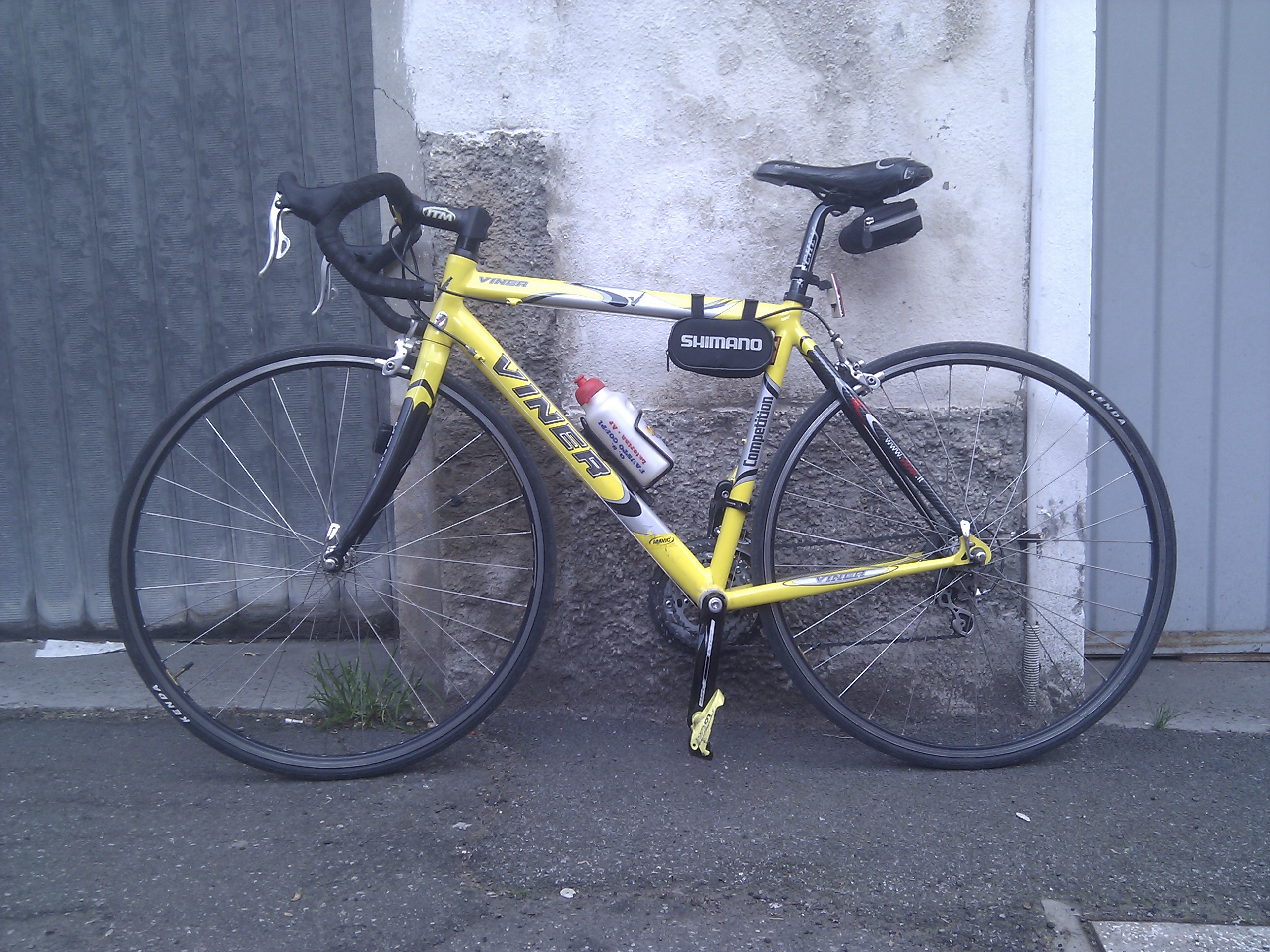

Mi presento sono Arrigo da Vergato - BO e dovendo (per ragioni di salute) trasformare la mia bici in E-Bike chiedevo un consiglio ai più esperti. Normalmente percorro sui 3mila Km annui con salite (purtroppo) di una pendenza da 15% ai 20% chiedevo se davvero i motori in questione mi possono aiutare? Allego foto della bici da trasformare. saluti

Bella bici, però dovresti dimensionare la foto al max a 990x506 sennò sforma la pagina.
Piacerebbe anche a me motorizzarla, la soluzione sembrerebbe il bafang centrale (senti Alcedo).
Se proprio non la dovessi più usare, per i tuoi problemi, io lo farei, se però la usi ancora, compra una m-bike usata di buon livello e monta un bafangCST (li vende Alcedo e tanti altri), secondo me è il massimo.
Con l'HUB puoi far finta di pedalare o darci dentro a piacere. Tutti gli altri sistemi vanno benissimo: ti assistono, ti copiano, fanno tutto loro o fanno fare tutto a te ma, non sono tuoi, comanda la macchina (chissà quante critiche mi attirerò)
Ciao, pensaci, elettrico è bello, ti spiana la strada in silenzio.

Niente da fare sono testardo e intendo continuare a pedalare.
Alcedo mi ha detto che monterebbe il BBS01 36v 15a 250.
Come batteria si può mettere anche una sottosella 36V 11Ah (418 Wh) dal peso di 2 Kg che mi garantisce circa 50/60 Km.
io però vorrei fare anche percorsi da 80/90 Km.
Infine sono orientato anche per la corona da 42.
Ok allego foto ridimensionata.

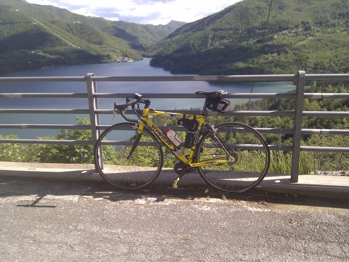

ecco la Bomba........... che roba ragazzi...... stento ancora a crederci.Un sentito grazie alla Ditta Alcedo Italia bravi bravi.
Oggi ho fatto un percorso di 80 Km di cui 50 Km di salita (media) e 20 tra discesa e piano
e stasera mi sento bene non come le altre volte che mi sentivo disfatto.
Ho veramente un affare per me che non devo sforzare la mia pompa!
saluti
ps.: ottimizzando i vari livelli si può fare veramente molta strada io da 9 li ho ridotti a 3 va molto meglio e ti aiuta di più.

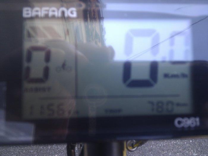

Chiedo scusa ieri ho scritto
ho fatto 80 Km di cui 50 in salita (media) e 20 tra discesa e piano
invece sono 30 come potete vedere dalla foto del display.
Il fatto curioso è che mi danno i consumi della batteria stimati tra i 55 e 60 Km.
Io ho ancora 3 tacche e oggi proverò a consumarle tutte per vedere il consumo effettivo.
Grazie a Barba (credo) che mi ha fatto conoscere il BBS01 che lui ha preso per suo figlio.
saluti e tante pedalate ancora e ancora e ancora anche se in Bipa.
