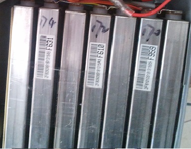

Cari utenti,
vorrei cambiare le celle di una bicicletta le quali hanno un pacco batteria con celle a forma rettangolare, ioni di litio da 3,7 V cadauna (dedotto dalla tensione di uscita diviso il numero di celle).
Volevo sapere dove potrei trovare il modello allegato, sto impazzendo in rete senza trovare risposta.
59,94 KB

Basta che cambi la forma delle celle, non sei mica obbligato a trovarle identiche alle originali: Riempi il contenitore di celle tipo 18650 che si trovano facilmente fino a raggiungere la capacità originale o addirittura superarla, le nuove celle sono molto più capaci come Wh/Kg rispetto a quelle vecchio tipo che hai tu.
In pratica conservi il contenitore, il BMS e il caricatore, solo che non avendo l'apposita saldatrice a punti dovrai far fare il ricellaggio a persona del settore...

Ti conviene prendere le misure e fare un pacco con celle 18650.

grazie a tutti. Sul ricellaggio dovrei farcela, cercherei qualcosa a lamelle da saldare. Consigli da osservare sul tipo di stagno per la saldatura?
Ed inoltre se passo da un litio poli ad un litio ioni o viceversa corro rischi sulla centralina?
