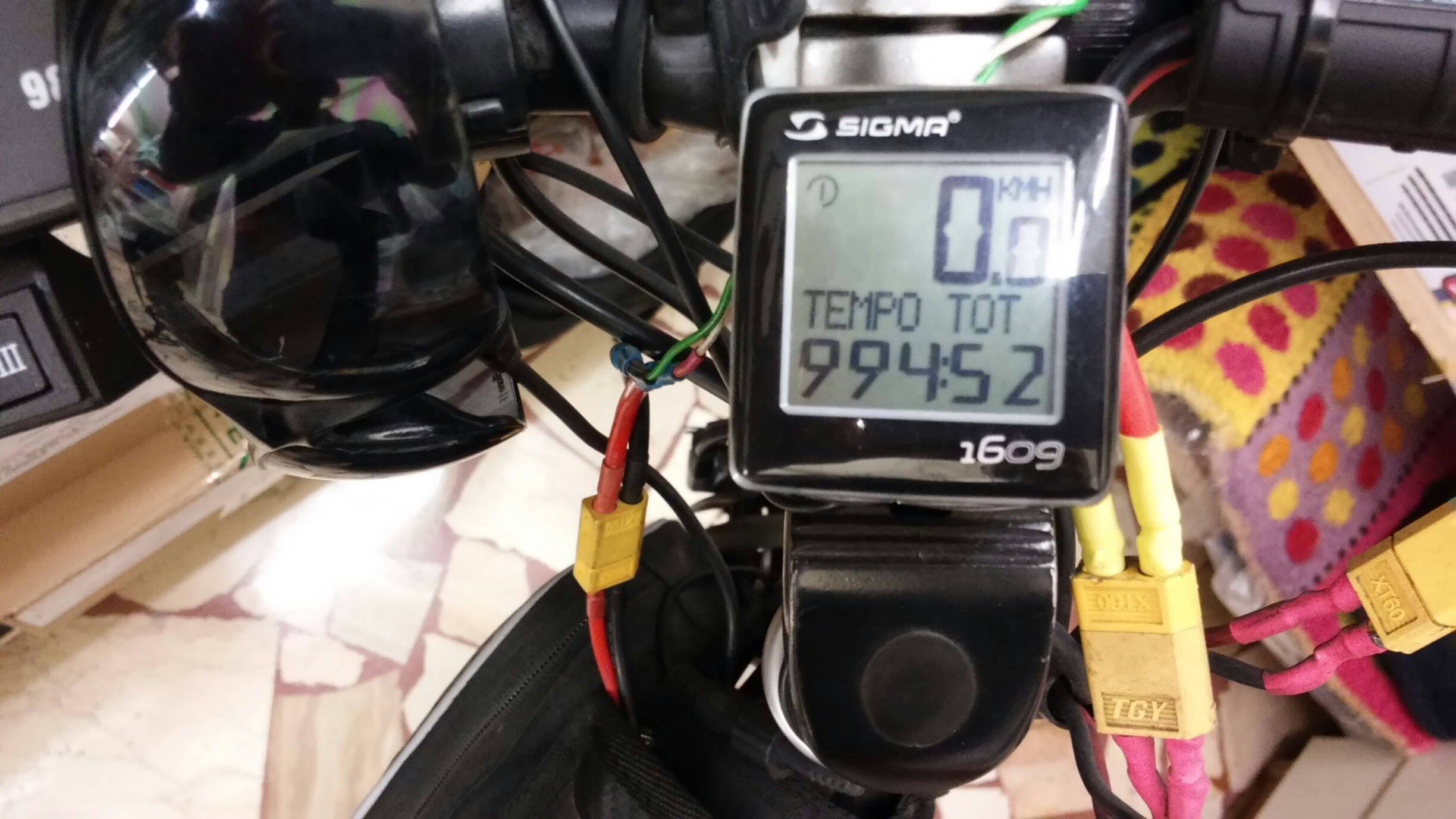

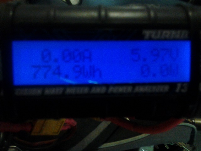

Ecco a voi il succo della mia pazza ping
72,74 KB
74,03 KB
La tensione e' calata alla fine fino a circa 42 43 volt
Ho percorso circa 70 km oggi ad una media intorno ai 30 orari

Bella cosa, ma cosa sarebbe la tensione che si legge in alto a destra?
lello33
378 Messaggi
Inserito il - 24/06/2014 : 09:49:25  Mostra Profilo Invia a lello33 un Messaggio Privato  Rispondi Quotando
a contatto spento e' la tensione che tende verso 0 poiche avevo ancora collegata la batteria tampone.
Sergio per la cronaca stamattina c'e' stata la carica col difetto quindi escludiamo quello che ti ho detto ieri mattina a telefono.
Bo. Comunque come vedi a livello prestazionale va oltre il valore di targa

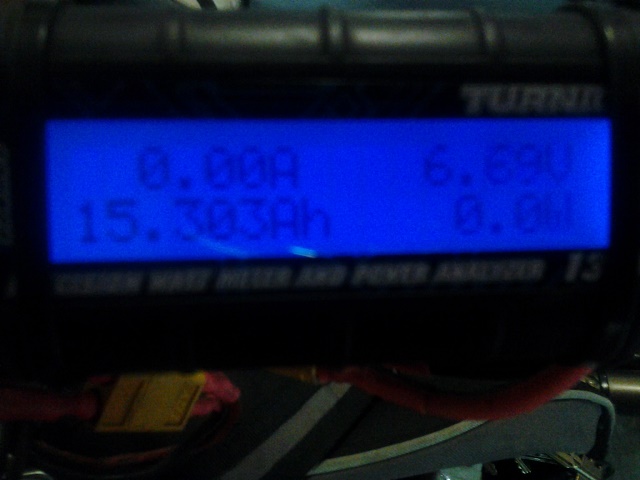

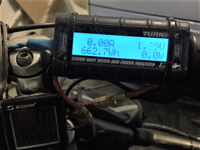

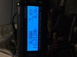

Inserito il - 21/02/2016 : 12:38:04  Mostra Profilo Invia a lello33 un Messaggio Privato  Rispondi Quotando
ecco a voi una nuova prova di scarica della ping 48v 15ah
Confermato ancora una volta la notevole qualità di questa batteria
ha quasi 2 anni di vita e viene usata quasi 6 giorni su sette
Una vera bomba!!
46,76 KB
51,21 KB
per un totale di 721,8 wattora
Modificato da - lello33 in data 21/02/2016 12:43:43

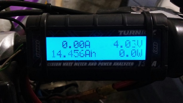

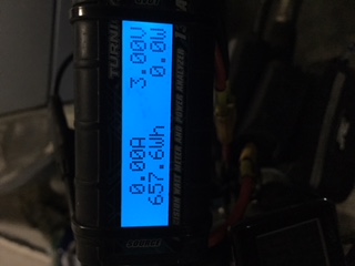

Inserito il - 28/03/2017 : 23:27:18  Mostra Profilo Invia a lello33 un Messaggio Privato  Rispondi Quotando
aggiornamento prestazioni pingbattery
percorsi con questa batteria 18000 km in tre anni
prova di scarica stasera ma aveva ancora un po' di energia, infatti il bms non era ancora scattato, sono arrivato a 13,7 amperora.
Che dire favolosa
in tre anni da 15 ah a 13,7 cosa si può pretendere di più?

Inserito il - 10/02/2018 : 17:33:35  Mostra Profilo Invia a lello33 un Messaggio Privato  Rispondi Quotando
buonasera a tutti .
ogni tanto vi aggiorno sulla salute della Ping
ieri sera ho rifatto la prova di scarica e nelle foto si vede che eroga ancora 13,3 amperora.
Che dire con il nuovo bms ha recuperato la capacità persa.
la batteria tra qualche mese compie 4 anni!
Dimenticavo sono quasi a 39200km
80,35 KB
93,26 KB
Modificato da - lello33 in data 10/02/2018 17:39:02
lello33
378 Messaggi
Inserito il - 10/02/2018 : 17:41:15  Mostra Profilo Invia a lello33 un Messaggio Privato  Rispondi Quotando
80,35 KB
2176 Messaggi
Inserito il - 10/02/2018 : 17:54:29  Mostra Profilo Invia a Miura72 un Messaggio Privato  Rispondi Quotando
39200 km
Modificato da - Miura72 in data 10/02/2018 17:54:57
14667 Messaggi
Inserito il - 10/02/2018 : 19:12:22  Mostra Profilo Invia a andrea 104KG un Messaggio Privato  Rispondi Quotando
bè meglio di così.... manco una tesla... e non mi pare ancora esaurita

Inserito il - 25/04/2018 : 21:26:52  Mostra Profilo Invia a lello33 un Messaggio Privato  Rispondi Quotando
salve a tutti
ogni tanto mi rifaccio vivo
nuovo test scarica
23,72 KB
24,03 KB
ci siamo quasi
mancano 50 km per 40000!
Inserito il - 27/04/2018 : 00:15:45  Mostra Profilo Invia a pixbuster un Messaggio Privato  Rispondi Quotando
acciderbolaccia ! le Ping sono proprio formidabili !!!!
