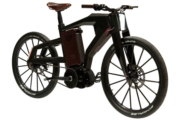

Negli ultimi anni abbiamo visto l'uscita di cose estreme, ebike che raggiungono i 100 km/hr, telai che ricordano naked come la Hornet, altre con motori alimentati a 100V e batterie spaziali.
Qualche esempio
http://www.pg.de/bikes/?locale=en_US#blacktrailtwo-1
http://www.greyp-bikes.com/

Come voi amo la velocità e la tecnologia, amo da matti questi gioielli tecnologici, ma c'è un ma...
Cos'hanno della bicicletta questi mezzi? se la batteria fosse a terra, potrei pedalare qualcosa che ha un copertone del 65 (ad occhio) 40 kg di massa ed una seduta che è più da moto custom che da bici?
Quest'impostazione permette comfort e stabilità (abbassa il baricentro) ma quando si deve spingere sui pedali diventa molto faticoso. Mi pare che della bicicletta quei mezzi non abbiano mantenuto nulla, se non i pedali (anche il Ciao li aveva, ma vorrei sapere chi ha mai fatto più di 500 mt a pedali col Ciao)
Per cui volevo chiedervi
Non si può concepire qualcosa di diverso, installare un motore come il TC 100 su biciclette che mantengono la loro natura? e non parlo di certe bici da discesa che sono adatte solo all'off road estremo, ma di bici stradali che possono permettermi anche di andare su uno sterrato compatto ed in caso volessi solo pedalare, o ridurre fortemente l'assistenza, potrei farlo senza faticare troppo.
Diventerebbe un multimezzo, bici per andare su delle ciclabili tranquillamente ed una quasi-moto all'occorrenza con cui sfrecciare a 80 km/hr sulle statali.
Rispetto a quelle quasi moto avrebbe il grosso vantaggio di essere fruibile anche come bici, sarebbe un gran pregio
dal punto di vista ecologico.

Per cui vorrei chiedervi, come potrebbe essere una bici stradale sicura per poter andare a 80-90 km/hr?
Io penserei ad una geometria da crosstrial tipo questa (le famose ibride)
http://www.specialized.com/it/it/bikes/multi-use/crosstrail/crosstrail
con telaio in acciaio con dei tubi da 50 mm (telaio fatto su misura)
Forcelle davanti ammortizzate
Ruote da 28" con copertone da 45 o 50 mm da tour
Manubrio dritto come da link
il motore sarebbe il TC 100 della CL
centralina e batterie lascio scegliere a voi
Peso finale sui 26kg che in pianura non danno troppo fastidio
Una bici del genere riuscirebbe ad essere stabile a 90 km/hr sulle nostre strade secondo voi? (ovvio i buchi li dovrei evitare, ma vale anche per moto e scooter)

- Una cross trail pesa dagli 8 ai 12 kg (quelle da gara meno di 8), con qualche accorgimento, es. mettendo ruote stradali e riducendo il numero di rapporti, puoi avere un modello sui 9-10 senza problemi
- il Crystalyte TC 100 9kg
- Una buona batteria LiFePO4 96V 10 Ah circa 9 kg e basta un contenitore in ABS
Totale 27-28 kg, è il peso di una bici ancora pedalabile in pianura a patto di avere una buona meccanica ed una buona aerodinamica.
Con bici così potenti il PAS avrebbe solo funzione on-off e serve la regolazione della tensione, analogica o con le posizioni.
La prima versione della Blacktrail, faceva 100 km/hr e pesava 19 kg, la versione attuale (2) ne pesa il doppio, penso per l'aumentata autonomia e per il telaio che da maggiore stabilità. La prima aveva un buon peso, ma anche se non l'ho mai provata, l'impostazione non mi dal'impressione di qualcosa pedalabile.

Ma esistono già i motocicli elettrici.. E sono robusti e pesanti e non sarebbero pedalabili anche applicando i pedali.
Quindi è chiaro, adesso, che non intendi parlare di mezzi da sparo da usare in strada in barba alle leggi sia legali che anche fisiche.. e di buon senso..
ma intendi solo ragionare sul come si potrebbe realizzare un "motociclo elettrico pedalabile" decente.
La risposta, secondo me, continua ad essere che un mezzo per andare in strada agli 80 all'ora
deve essere sicuro, cioè
stabile nel mantenere la traiettoria pur se dovesse, per caso, prendere un tombino mal sistemato.
essere decentemente immune da folate di vento laterale.
avere un'impronta a terra tale da poter permettere frenate decenti e offrire tenuta anche se c'è un punto in cui l'asfalto è sporco.
i freni dovrebbero essere modulabili e non troppo aggressivi come sono i freni a disco delle MTB
Tutto questo, pare strano a dirlo, è facilmente ottenibile su di un mezzo pesante.
Con cerchi robusti che non si rompono se proprio non sbatti forte su di un gradino di 10 centimetri, con gomme spesse e pesanti, etc.
Un mezzo pesante ha dalla sua l'inerzia che spesso diventa stabilità.
Il discorso è lungo e complesso ma, fidati, ce n'è di gente che la Smart non se la compra perchè in strada è una scatoletta che fa paura a guidarla.
Ragionaci su, confronta il comportamento in autostrada di una BMW lunga e pesante: non sono solo gli ammortizzatori di qualità e le geometrie dei leveraggi delle sospensioni. E' proprio il peso e la lunghezza del mezzo che la rende così stabile ai 200 all'ora dove una fiat punto trema ai 120!
Ripeto, su pista, velodromi, Lago Salato, puoi fare quello che vuoi.. ma in strada no.
Sono davvero troppe le variabili e, inoltre, se scivoli in curva ai 50 all'ora e finisci nell'altra corsia non sei in pericolo solo tu ma anche gli altri.
Nessuno ti può impedire di andare forte muscolarmente (fino ad un certo punto) ma non è giusto mettere in mano a gente incapace una "moto" leggera e instabile come una bici.
Lo scooter TMAX è la moderna "moto-bara": troppo potente per un mezzo così, pur se è un concentrato di tecnologia avanzata.
Nella sezione "kit e fai da te" forse il tuo discorso non è del tutto fuori luogo ma credo che sia un pò ingenuo: esiste già la bipa troppo potente e troppo leggera per essere sicura ma pedalabile, esiste già il motociclo elettrico sicuro su strada ma pesante e ingombrante e non pedalabile.
Detto questo, se si capisce che è pura speculazione, si possono proporre bici 2wd da 3000 watt e .. capire che sono .. delle americanate

mauro scusami, ho letto il tuo post diverse volte ma non riesco a capire cosa cerchi ed e` sicuramente un mio limite.
Ti posso solo fare notare che una bici concepita a 100v con motore di 15kg + 10kg di batterie + centralina e altre cosine varie (ad esempio il mio serbatoio delle lipo e` fatto con 2mm di acciaio proprio perché se cado non esplodo), potrebbe anche arrivare a pesare 60kg, ora aggiungi anche una 70kg di driver, non credo che il tutto sia pedalabile.
Non so che quali basi di calcolo hai assunto, ma penso siano sbagliate

Ti ho fatto notare, numeri alla mano che 60 kg sono una sparata e forse non te ne sei reso conto.
Poi, capitolo batteria, adesso mi premeva parlare più di telaio e ciclistica, ma sappi che sul mercato ci sono LiFePO4 96V a 10Ah e 20Ah anche da 10C, quindi potrebbero fare al caso, poi dipende molto dall'uso che se ne fa, il TC 100 assorbe fino a 90A, ma credo mai raggiunga quegli assorbimenti a meno che non traini una roulotte. Con 10A vai già a velocità molto elevate (1C).
Ho lavorato alla produzione dell'ABS per due anni, penso di conoscerlo abb bene quel materiale, alcuni clienti facevano struttura che reggevano ben altri carichi (tonnellate), si potrebbe usare il PVC rigido o il PC (sempre di spessore opportunamente dimensionato) ti assicuro che con questi polimeri fanno strutture con sforzi ben superiori e non
sono fragili.
Se la tua bici pesa 60 kg è dovuto a scelte tue che io non condivido, per me la tua non è più una bici, esistono motard 50cc più leggeri e
forse anche più efficienti (mi piacerebbe sapere quanto è efficiente la tua bici da 60 kg)
Riguardo il filmato, quella bici è evidentemente sperimentale, per quella ragione le batterie sono nello zaino e le centraline fissate alla "carlona", al ragazzo interessava sapere la velocità massima e il comportamento dinamico della bici a quelle velocità, il dettaglio è
un altro step.

Posso dirti qualche esperienza, in gruppo con una bdc, abbiamo superato i 50 km/h e ti assicuro che mi sentivo sicuro malgrado un copertone da 25.
In una discesa ho raggiunto i 65 e nonostante un po di paura mi sentivo ancora sicuro.
Erano buoni asfalti e non c'era traffico.
Il discorso cambierebbe su strade trafficate e con asfalto in cattive condizioni.
Forse anche le bici coi telai più robusti e le sospensioni migliori non sono adatte a quelle velocità, sarebbero stabili su buoni asfalti, ma il primo avvallamento potrebbe trasformarsi in una rampa di lancio
Non lo so mi piacerebbe tanto saperlo
La prima Blacktrail della PG bikes faceva 100 k/h e pesava 20 kg.
La seconda, la BT2 ha raggiunto i 40kg, oltre all'autonomia, forse si sono resi conto che la prima non era così stabile per quelle velocità.
Però, va detto, la BT2 oramai non ha più niente della bici, sono
solo motocicli elettrici.
Detto questo, provare l'esperienza di una bici come una XC a quelle velocità mi piacerebbe da matti , provare magari qualche buco (a velocità ridotte), sul bagnato e vedere come reagisce.
PS riguardo l'altra discussione che citi, a me non interessa fare una bipa troppo potente e leggera, ma giusto pesante quanto una bici normale e soprattutto veloce. Esistono già sul mercato, è vero, ma costano troppi soldi, e secondo me non li valgono.
Modificato da - Mauro27 in data 26/08/2014 01:54:09

Un veicolo come proposto da Mauro27 non è possibile con la tecnica attuale (solo per problemi di sicurezza ed omologazione). Senza arrivare neppure a parlare di robustezza del telaio ed efficienza dei freni, non esiste nessun tipo di copertone che possa essere "pedalabile" ed allo stesso tempo sicuro alle velocità motociclistiche. A velocità costanti superiori a 60km/h sono indispensabili pneumatici da ciclomotore che producono troppo attrito per l'uso muscolare di una bicicletta (a meno di accontentarsi di andare piano faticando tanto). Senza quel tipo di pneumatici non è possibile omologare un ciclomotore.
Ciao eco, un compromesso tecnico lo si può sempre trovare, basta discuterne e studiare, ovviamente non qui perché si mette in difficoltà gli amministratori e il forum.
Poi bisogna anche capire cosa si ha realmente intenzione di fare con la bici; se giocarci, se fare lo sprint, se vuoi velocità etc. etc.
MI puoi insegnare.
io ad esempio invece di usare una lifepo4 da 96v 20ah che non entrerebbe mai nel telaio e la bici non è pedalabile, userei una lipo 30s 5ah 60c continui 90c massimi che riesce tranquillamente ad entrare nel telaio, ovviamente andrebbe protetta e blindata ma non con l`ABS....

Ciao Jaker. Ho inteso la richiesta di Mauro come un idea per una bipa per la normale commercializzazione, quindi da omologare come ciclomotore. Come prototipo sperimentale, non dovendo ottenere omologazioni, un compromesso decente si può trovare anche sui pneumatici. In quel caso condivido anche l'uso delle lipo.
Giustamente il luogo giusto per una discussione del genere sarebbe superbaics, solo che non lo frequento tanto, visto che salvo qualche sprazzo di pazzia mi sono dato il limite dei 48volt nominali e quando frequento quel forum mi vengono i complessi d'inferiorità e mi va giù l'autostima .

Mi spiace molto sia nato questo fraintendimento, anche per causa mia, ma vi assicuro che non avevo pensato minimanente ad incentivare o addirittura diffondere la costruzione di un mezzo veloce ed insicuro.
Volevo giusto incentivare una discussione prettamente TECNICA, ovvero capire quali sono i limiti delle biciclette, ad esempio le XC full prima citate, i limiti di velocità massima, i limiti di frenata.
Capire se le migliori bici sul mercato (migliori quanto a stabilità, resistenza alle vibrazioni, agli urti, ecc...) possono essere messe
sulle nostre statali e percorrere tratti a 80 o 90 km/hr, potenze permesse dai motori (PER BICI) presenti sul mercato (CrystalYte afferma che il TC è installabile anche su un normal frame http://www.crystalyte.com/The%20Crown.htm fa la version per un normal frame ed un per un strong).
Oppure ancora più interessante, capire se si possono concepire nuovi mezzi (come ha fatto PG bikes) con telai e ruote diverse, che uniscono
- pedalabilità (per andare almeno a 20 km/hr continuativamente)
- prestazioni elevate in giusta sicurezza
Se il tuo amico Nico,campione di enduro, dice che anche le bici migliori non possono raggiungere quelle velocità mi fido ciecamente :)
Per cui vi chiedo, ipotizzando di riscrivere il cds per le bipa (siamo onesti 25 km/hr è un apresa in giro e mai spenderei 1500€ per qualcosa che va a 25 km/hr...) adottando ciclistiche robuste qual'è il limite cui si possono portare le migliori XC sul mercato?
I freni sono migliorabili e credo in futuro vedremo cose più modulabili (es per un uso turistico che prevede lunghe discese) lo stesso dicasi per altri componenti.

Per bipa di larga diffusione un buon compromesso prezzo/sicurezza/prestazioni/pedalabilità credo si ottenga attorno ai 45 km/h (come dimostrato dalle normative di altri paesi). Oltre questa velocità è più prudente lasciar perdere i pedali e passare alle strutture più solide dei ciclomotori.
Quanto ai 25km/h concessi dal nostro cds, sono una tortura, questo fine settimana giravo con la batteria da 24 volt a circa 27km/h e sono stato superato da stuoli di gobbetti in bdc che mi hanno umiliato con sguardi del tipo "che c'hai il motore a fare?!". Ho maledetto di aver lasciato le batterie 48volt a casa!

Secondo me. non si scappa.
Pur se davvero 25 km/h sono un limite di assistenza troppo basso per far si che le bipa sostituiscano gran parte del traffico a combustione,
sono comunque convinto che, per via di troppi motivi, questo limite non sia elevabile oltre i 35 all'ora. Forse i 30 all'ora è il giusto limite.
Piuttosto, questo si, si dovrebbe fortemente incentivare la scelta di acquistare ciclomotori elettrici o ibridi muscolari/ elettrici, al limite anche ibridi con un piccolo motore a combustione che carichi le batterie.
Un ciclomotore elettrico, come dice ecocar, può ancora essere pedalabile e, credo, possa essere costruito per essere veramente pedalabile in casi di emergenza e anche abitualmente.. almeno in pianura.
Ma trovo che sia meglio non creare nuove categorie:
le bipa è meglio che non permettano a vecchietti, ragazzini e altri tipi di utenti che non nomino di andare veloce senza faticare..
i ciclomotori elettrici ( o ibridi) dovrebbero essere in grado di sostituire i ciclomotori a combustione con le stesse prestazioni e, quindi, con le stesse caratteristiche tecniche che troverebbero gli utenti e i produttori preparati ad accoglierli.
Stesso discorso, più avanti, per i motocicli e per le auto.
Dimezzare le tasse di acquisto e possesso sarebbe la giusta mossa.
Solo che la teoria, purtroppo è differente dalla situazione economica/politica odierna...

Secondo voi quali copertoni montava la prima BlackTrail? la BT1, o almeno in questo allestimento.
Sono delle Schwalbe da 26" e mi pare questa ditta faccia solo copertoni per bici e scooter (con gli scooter si arriva a 21")
Sembrano le slick dei biciclettoni custom, ma non so che larghezza hanno.
E le ruote? che ruote sono?

Inserito il - 29/08/2014 : 01:34:31  Mostra Profilo Invia a MilleMiglia un Messaggio Privato  Rispondi Quotando
Schwalbe SuperMoto

grazie, e i cerchi?

MilleMiglia ha scritto:
Schwalbe SuperMoto
Non era difficile.... ci sta scritto sopra!!
Ma i cerchi???

Inserito il - 01/09/2014 : 00:13:12  Mostra Profilo Invia a MilleMiglia un Messaggio Privato  Rispondi Quotando
I cerchi sono in carbonio realizzati appositamente per quel progetto.. bisogna spulciare nei vecchi articoli di presentazione del mezzo.
