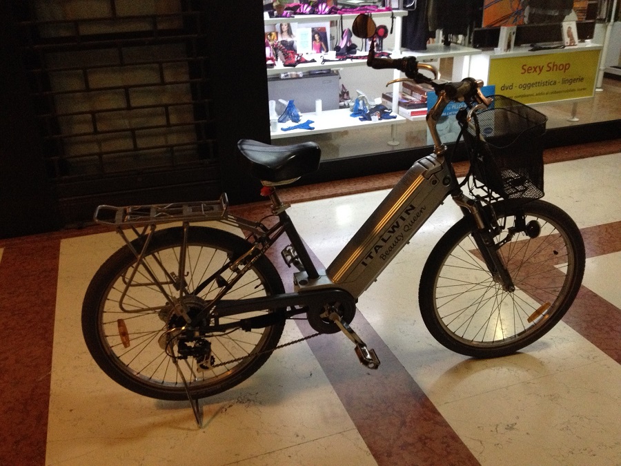

Salve a tutti, mi chiamo Peter e sono di Vicenza, sono registrato da parecchi anni, nel 2010 ho comprato la mia bici a pedalata assistita, una Italwin Beauty Queen con batterie al piombo.
Devo dire che non la ho usata molto... solo quest'anno la ho rispolverata con grande soddisfazione. La utilizzo principalmente per andare al lavoro, circa 20km al giorno.
Leggendo i vostri post ho cercato di migliorare la bici, cercando un confort di marcia adatto alle mie esigenze, purtroppo soffro di un dolore alla schiena che mi impediva l'utilizzo della bici.
Ho cambiato i pneumatici, sostituiti con i Schwalbe big ben 26x2.15 con un buon risultato e dopo varie prove ho optato per una sella ammortizzata non convenzionale - la sella del ciclomotore ciao
A questo punto vorrei un consiglio... continuo nell'investire denaro in questa bici oppure cerco una nuova bici??
Premetto che il prossimo anno dovrò sostituire il pacco batteria comunque con uno più performante.
L'idea era di acquistare una bici modello Original 700 della decathlon e kittarla con un motore che mi possa dare qualche soddisfazione in più.... non pretendo le prestazioni di un ciclomotore ma quei 5/6 km orari in più di velocità
Chiedo la vostra opinione guru del forum

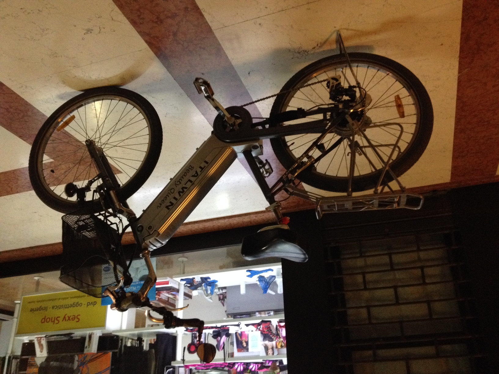

questa non la ho capita... come mai la foto è storta???

Per vedere meglio la vetrina del Sexy Shop
Scherzi a parte, io non investirei altro, sfruttala ancora un po' e vai di original 700 + bafanghino 24v survoltato a 36v, io uso la stessa combinazione da 4 anni con soddisfazione.
La original 700 (ex b'twin7) è una bici onesta che vale il suo prezzo e fa il suo sporco lavoro.

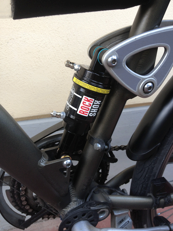

Bella la nuova original 700, ma mi lascia un po' perplesso l'ammo inserito così nel telaio, la vedo dura sostituirlo con uno più performante, potrei sbagliare ma gli spazi mi sembrano risicati, andrebbe vista dal vivo.
Intanto sulla mia ho sostituito la molla "finto-ammortizzatore" con uno ad aria migliore per XC (e soprattutto me lo regolo a piacimento intervenendo sulla pressione delle camere positiva/negativa).
L'ammo era un fondo di magazzino, preso su Ebay USA e pagato meno della metà rispetto ad uno nuovo equivalente, compresa spedizione.
Le guarnizioni tengono ancora benissimo, nessuna perdita (e comunque ho già preso il ricambio, non si sa mai ).
E' stata dura però trovare le boccole, avrò girato almeno 4 negozi in zona e alla fine le ho trovate e prese online:

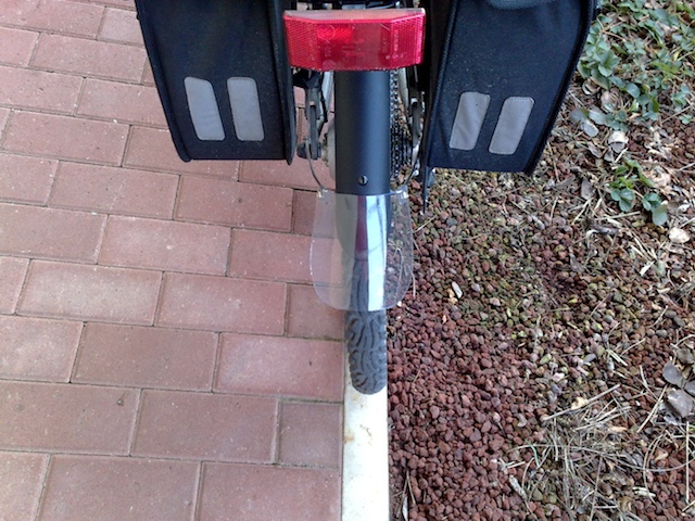

Il parafango posteriore è leggermente corto, col bagnato a velocità moderate non ci sono problemi, ma oltre i 30 km/h il risucchio d'aria tira l'acqua verso di te e ti bagni la schiena... prendi un pezzo di PVC trasparente e del buon velcro e crea un paraspruzzi da mettere all'occorrenza:

Per mettere la batteria, puoi prendere delle borse laterali robuste e rigide (le mie sono Basil Tour), se la batteria è imbottita a dovere non soffre degli "stussi" del carro posteriore.
Il peso non sarà un problema, perchè starà piuttosto in basso, verso il mozzo della ruota.
