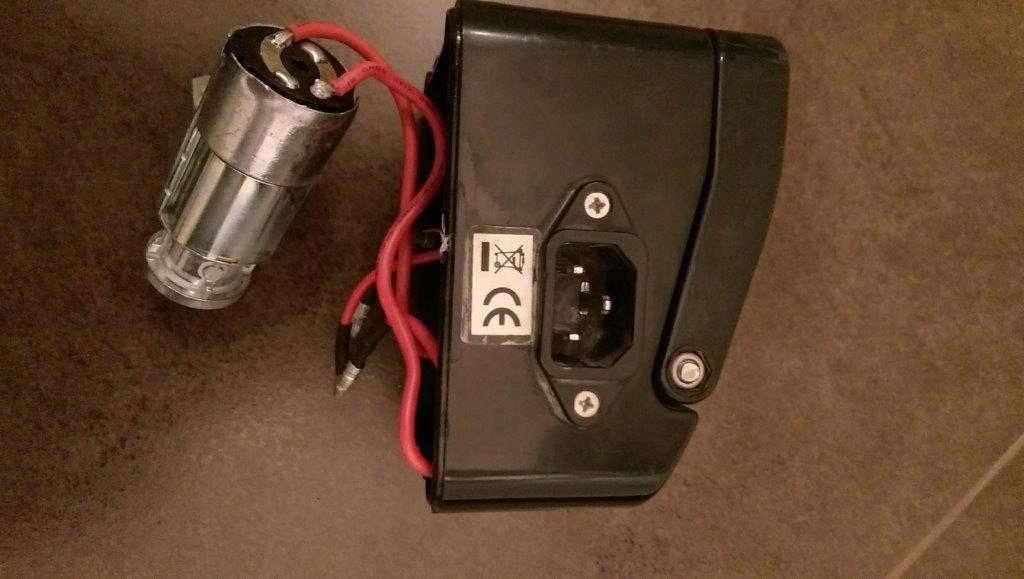

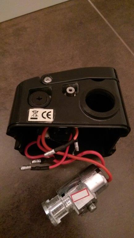

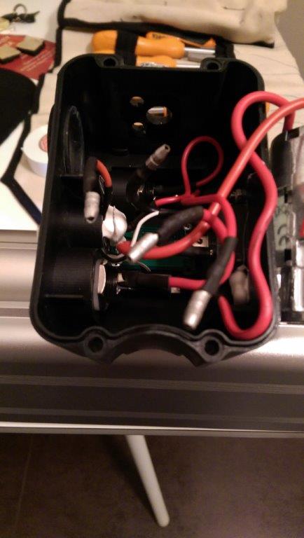

Questo qua sopra è il "cappello" che penso di continuare ad usare quindi dovrei collegare gli elementi della batteria nuovi per continuare ad usare il mio caricatore e per farlo connettere al motore della bici stessa

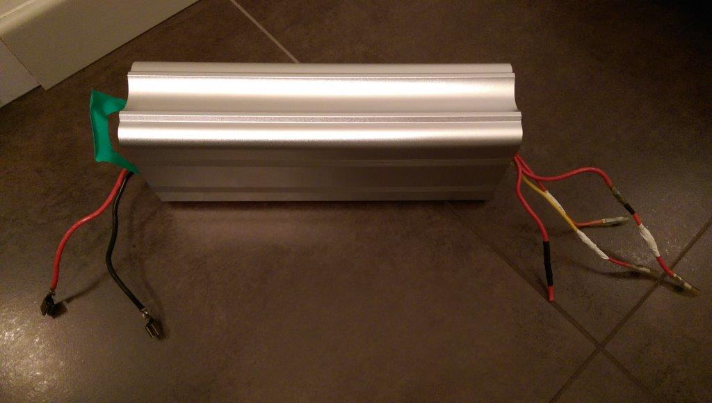

Questa invece è la batteria nuova e come si evince dai cavi la parte inferiore era connessa all'attacco del motore (1 filo grosso rosso ed uno nero sempre grosso) mentre nella parte superiore ho altri 4 cavi che andavano al "cappello" superiore e allo spinotto a "3 fori tondo" oltre alla chiave (due grossi rossi ed due piu sottili)

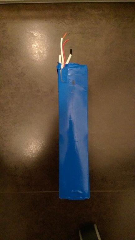

Questa è la batteria esausta che dovrei sostituire. Solo che quest'ultima ha 4 cavi (1 rosso ed uno nero grossi e 2 piu sottili)

Troppi cavi spellati e non isolati, non è cosigliabile.
DEVI assolutamente identificare i positivi e negativi delle 2 batterie, sapere che il positivo è comune sia all'uscita, sia al caricatore, e che i negativi invece sono 2 diversi, uno per l'uscita, e uno per il caricatore, e non devi sbagliare la polarità.

Per i cavi spellati e non isolati, usa del tubicino termoretraibile, per il controllo della polarità, affidati al tester, così non potrai sbagliare.

Grazie a tutti per i consigli. Ci sono riuscito ed ora va che è una bomba. I cavi li vedete cosi perche erano provvisori. Ora è tutto a norma con tanto di tubicino termoretraibile per ogni connessione. Praticamente il filo rosso grosso che usciva sotto non era altro che lo stesso che usciva sopra. Pertanto mi è bastato sfilarlo ed i rimanenti 4 erano i soliti noti....;-)
