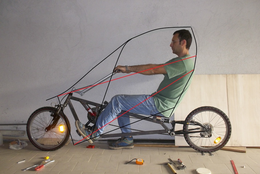

Quella bicicletta è un fake: è solo un progetto 3d di un progettista che non ha mai messo il sedere su una recumbent o semirecumbent. Io ho provato a riprodurre in pratica lo schema di posizionamento sellino/pedali/ manubrio (ho fatto un telaio in acciaio simile) ed è inguidabile: i talloni strisciano a terra anche sul dritto durante la pedalata (a meno di non pedalare poggiando la metà del piede sui pedali). Ho subito alzato la posizione dei pedali per ovviare al problema dei talloni, ma l'equilibrio in partenza è pessimo, insomma è un progetto ergonomicamente sbagliato nonostante l'estetica sia molto bella. Ho fatto un paio di giri di prova ed ho immediatamente smantellato il telaio insultando il disegnatore.

Comunque, per curiosità, ho scritto questa mail di richiesta di informazioni:
"Cosa state vendendo? Un progetto o una recumbent che produrreste sulla base dei disegni presentati? Tenete però presente che la recumbent in foto non è utilizzabile perchè i piedi strisciano a terra durante la pedalata anche in rettilineo, mentre pedalando in curve accentuate i pedali si piantano letteralmente a terra (per hobby costruisco recumbent e questo progetto è molto bello, ma ergonomicamente inutilizzabile)."
