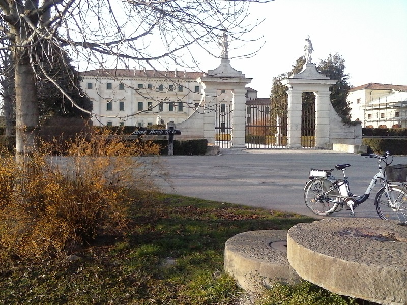

Ciao ciao oggi ho fatto i primi km della nuova batteria percorsi circa 34 km velocita di crocera 17 19 kmh sulla 3° velocita di marcia cosa strana al 23° km mi sembrava che fossi io a spingere il motore e non che fosse lui ad 'aiutarmi nella pedalata poi fatto un cavalcavia proprio in quel momento velocita di crocera 17kmh arrivato in cima a 13kmh il motore funzionava come normale .
Puo essere che si sia suriscaldato il motore ?
