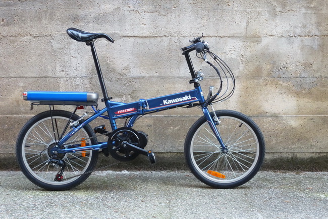

Inserito il - 02/04/2015 : 00:32:01  Mostra Profilo Invia a pixbuster un Messaggio Privato  Rispondi Quotando
Quoto anch'io Ecocar e Barba per quanto riguarda il fuoristrada con una 20": è meglio avere ruote più grandi per superare meglio le asperità
E grande attenzione al telaio che dovrebbe essere progettato per tale utilizzo per evitare che si rompa senza preavviso !!!
Per quanto riguarda i due motori, sono daccordo con Barba nel caso di due motori uguali
Ma se si monta un motore posteriore (per i sopraddetti motivi di trazione) a bassa velocità massima (diciamo 15 km/h) esso avrebbe la coppia necessaria per superare salite molto dure ed il suo peso sarebbe uguale a quello di un hub "normale"
il motore anteriore da pianura potrebbe pesare meno di un chilo e mezzo (considerando che si elimina il mozzo)
La somma di entrambi i pesi sarebbe uguale al peso del mio Bafang centrale (4 chili netti)
I vantaggi sarebbero un rendimento maggiore di un centrale sia in pianura che in montagna (almeno a velocità non inferiori a 5km/h e pendenze non da pista nera), l'indipendenza della pedalata dall'erogazione del motore, la molto minore sollecitazione della trasmissione, il miglior raffreddamento e la molto maggior semplicità costruttiva (perciò affidabilità)
Per contro si potrà sempre trovare una salita tanto ripida da metterlo in difficoltà (con i centrali è invece solo questione di rapporti) e la complicazione elettronica è maggiore
Per chi non lo avesse ancora capito è una soluzione che non mi dispiace
Da ultimo: per il problema del motore centrale che può urtare il terreno, direi che se il telaio è adatto, non si presenta
Qui la mia pieghevole "da treno" in cui si vede bene che il motore risulta più in alto della corona
181,14 KB
Ah dimenticavo: per quando la salita diventa troppo dura per farla in sella, c'è il pulsante "camminata assistita" (se la centralina lo contempla) che permette di farsi ... tirare dalla bipa
