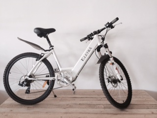

Inserito il - 14/04/2015 : 19:25:22  Mostra Profilo Invia a kankan un Messaggio Privato  Rispondi Quotando
Buongiorno a tutti e complimenti agli amministratori per questo utile ed interessante forum.
Mi chiamo Carlo e vivo a Marrakech.
Ho acquistato un paio di anni fa in Italia una bici elettrica marchiata Eletra; un prodotto cinese di fascia media, ma dal design molto accattivante, con batterie e controller inseriti nel traliccio diagonale del telaio.
Devo dire che di strada ne ho fatta tanta e non mi ha dato mai alcun problema ma, improvvisamente, da un giorno a l'altro, la batteria non si carica più.
Vorrei chiedere aiuto a qualcuno di voi per capire cosa fare e, nel caso per selezionare ed acquistare batterie sicuramente più performanti e leggere e, se serve, anche controller nuovi.
Mi stava balenando per la mente anche un possibile potenziamento motore.... voi che dite???
Qualcuno ha voglia di darmi una mano???
Ringrazio in anticipo tutti e saluto.

Inserito il - 17/04/2015 : 14:33:39  Mostra Profilo Invia a kankan un Messaggio Privato  Rispondi Quotando
Si il caricatore non carica niente; ne ho provati altri due di altrettante bici che ho qui ma niente!
E' proprio come dici tu, attaccandolo la luce diventa verde e rimane così.
Una nota. Aprendo il tappo sotto al traliccio obliquo dove sono inserite le batterie, estraendo il controller ho trovato il cavo nero che parte da dietro lo spinotto di collegamento elettrico (ce ne sono due uno nero e uno rosso), staccato. Anche riattaccandolo la situazione non cambia!
Aiutoooooo
