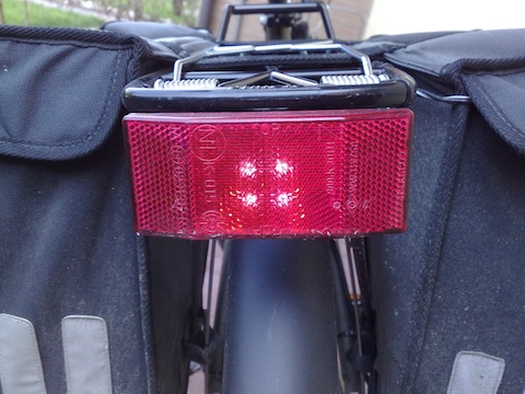

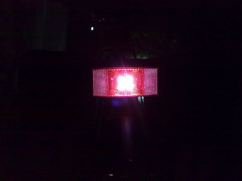

Io l'ho fatto ormai quasi 2 anni fa (solo al posteriore, davanti ho un CREE da 5W) e funziona ancora benissimo, alimentato da un convertitore DC/DC a 5v.
Avevo vampirizzato una di quelle torce tonde e piatte da mettere dentro gli armadi e che si accendono a pressione, con 4 led, pagata 1 euro alla fiera dell'elettronica.
Ho estratto i led, compresa la resistenza, forato il retro del catarifrangente e fissato il tutto alla bici.
Ha preso di tutto: acqua, neve e caldo tropicale, ma va ancora:

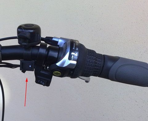

Il mio pulsante al manubrio, però, è più "discreto":
