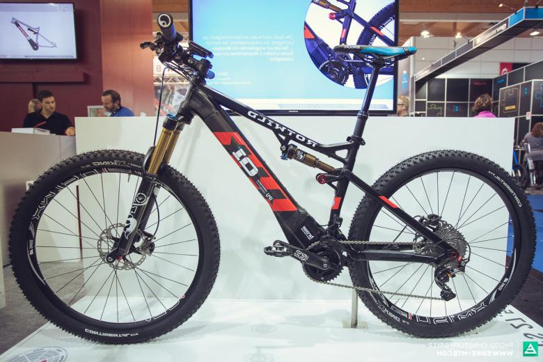

           	|  Salve, primo post in questo spazio. Volevo condividere con voi questo mezzo elettrico che utilizzo oramai da circa 3 anni, questo è l'ultimo modello acquistato: UMB3 Extreme.
 Motore Bafang BPM CST 500w, batteria 36V 25Ah Litio.
 Telaio alluminio 7005, forcella ad aria Formula, Cambio Shimano deore  xt 10 velocità, freni a disco idraulici Formula.
 Ruote 27,5" e altro ancora da descrivere.
 Il mezzo ciclisticamente parlando è una poltrona,stabile e impressionatamente bello da guidare. Acquistato perchè vivo in una zona collinare e ovunque o si sale o si scende.
 Ha una autonomia circa di 90 km, con velocità massima di 40km/h.
 Volevo sapere se qualcuno di voi possiede un mezzo simile a questo se non il medesimo. Le batterie che monta sono ovviamente custom e alloggiate all'interno del telaio. Volevo sapere se esisteva un posto dove assemblano batterie con celle di ottima qualità su indicazioni delle specifiche.
 Scusate fin da subito se ho commesso errori nella forma del post o qualsiasi altra cosa, vi pregherei di farmi sapere ed eventualmente , se possibile, correggo. Saluti a tutti.

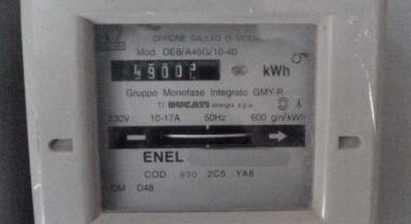

                      | io avrei la fortuna di avere un contatore attaccato all'utenza della cantina, dove l'unico consumo (oltre quello della lampadina) è il charger della bici. Posso quindi vedere il delta tra le due misurazioni, cosa che comunque non ho mai fatto perchè nonostante l'amministratore abbia fatto mettere i contatori non si è mai peritato di richiedere corrispettivi in quasi 10 anni. La bici quindi per ora la ricarico gratis.
 Il problema per me è che poso la bici in cantina alle 19 e la riprendo la mattina, ovviamente non scendo la notte a staccare il charger e quindi quello va. La mattina nonostante la carica sia completa ho ancora assorbimento perchè vedo che la rotella gira e un po' mi girano anche a me. Non so di preciso quante ore ci mette a caricare (è una 48 20ah), ma la batteria riceve corrente per circa 13-14 ore.
 Quanto assorbe un charger per far finta di caricare una batteria carica? Mi conviene mettere un timer?

                      | Beh Dumil: avendo un contatore puoi rilevare il consumo in Watt quando la carica è finita
 Mi dici che il contatore ha la "rotella"
 Allora sul contatore ci deve essere l'indicazione di quanti giri corrispondono ad un kWh
 In quello della foto è a destra appena sopra alla rotella e indica 600g/kWh
 A questo punto se ti puoi munire di:
 -orologio con contasecondi o di cronometro
 -tempo disponibile
 -riserva di pazienza
 puoi calcolare la potenza assorbita
 Il calcolo da fare è questo
 3.600.000 / [tempo in cui la rotella fa un giro espresso in secondi]
 il risultato va poi diviso per il  [numerino indicato sul contatatore]
 e si ottengono i W
 Esempio
 Se il contatore indica 600 giri per 1 kWh e la rotellina impiega 300 secondi per fare un giro completo (c’è un segno rosso sulla rotella per capirlo)
 36000000/(300 * 600) = 20 W
 Come vedi bisogna armarsi di pazienza
                      | Pix su Frisbee Atlas, su pieghevole 20" Kawasaki con kit Bafang centrale e su Cargo muscolare "artigianale"
                | dumilUtente Senior
   1484 Messaggi
                      |  Inserito il - 24/11/2009 :  00:39:41
                      | grazie molte pix, mi faccio due conti alla prossima ricarica

                      | Bellissima bipa, con un piccolo aggiornamento e un lieve stondamento degli spigoli del tubo obliquo potrebbe confrontarsi direttamente con la "tetesca" Rotwild. anch'essa dotata di batteria non rimovibile. Immagine:
 la rotwild è tutt'latro tipo di bici però io la confronterei piu che altro con un bh evo che ha caratteritsiche simili (montaggio inferiore certo ma anche prezzo inferiore)
