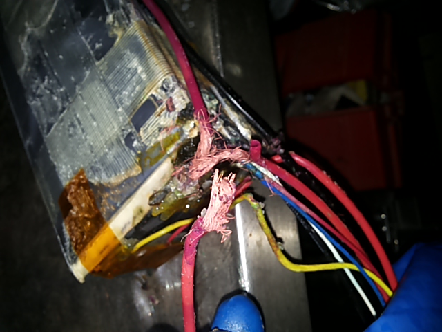

Apro il pacco ed ecco lo spettacolo che si prospetta!!!
La prima cella si č aperta con leggera fuoriuscita di non so che, con guaina del positivo fusa o sciolta.
Č mai capitato a qualcuno ?
la batteria ha 2 anni.

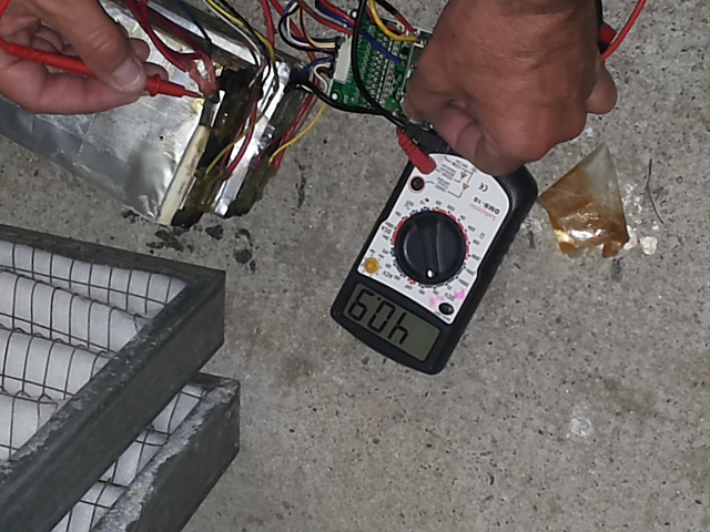

In realtą tra il positivo ed il negativo ci sono quasi 41 volt, ma il BMS non ne da fuori pił di 18,5.

Che cosa strana, ha subito colpi o temperature estreme?
Il cavo rosso del positivo non sembra bruciato da un corto, ma 'chimicamente'.
Ti fidi ad armeggiare una roba alla quale č uscita la bava di alien? sei un grande!
FabioR6
3375 Messaggi
Inserito il - 18/05/2015 : 20:02:20  Mostra Profilo Invia a FabioR6 un Messaggio Privato  Rispondi Quotando
Esatto, la bava di Alien.
La prima cella si č aperta.
il filo in effetti sembra sciolto. Non bruciato.
ho usato dei guanti belli grossi.
ma c'era un odore molto strano!!!
Č imprigionata nel telaio, bella ferma.
Forse le temperature.....????
Le celle sembrano le solite schifezze cinesi.

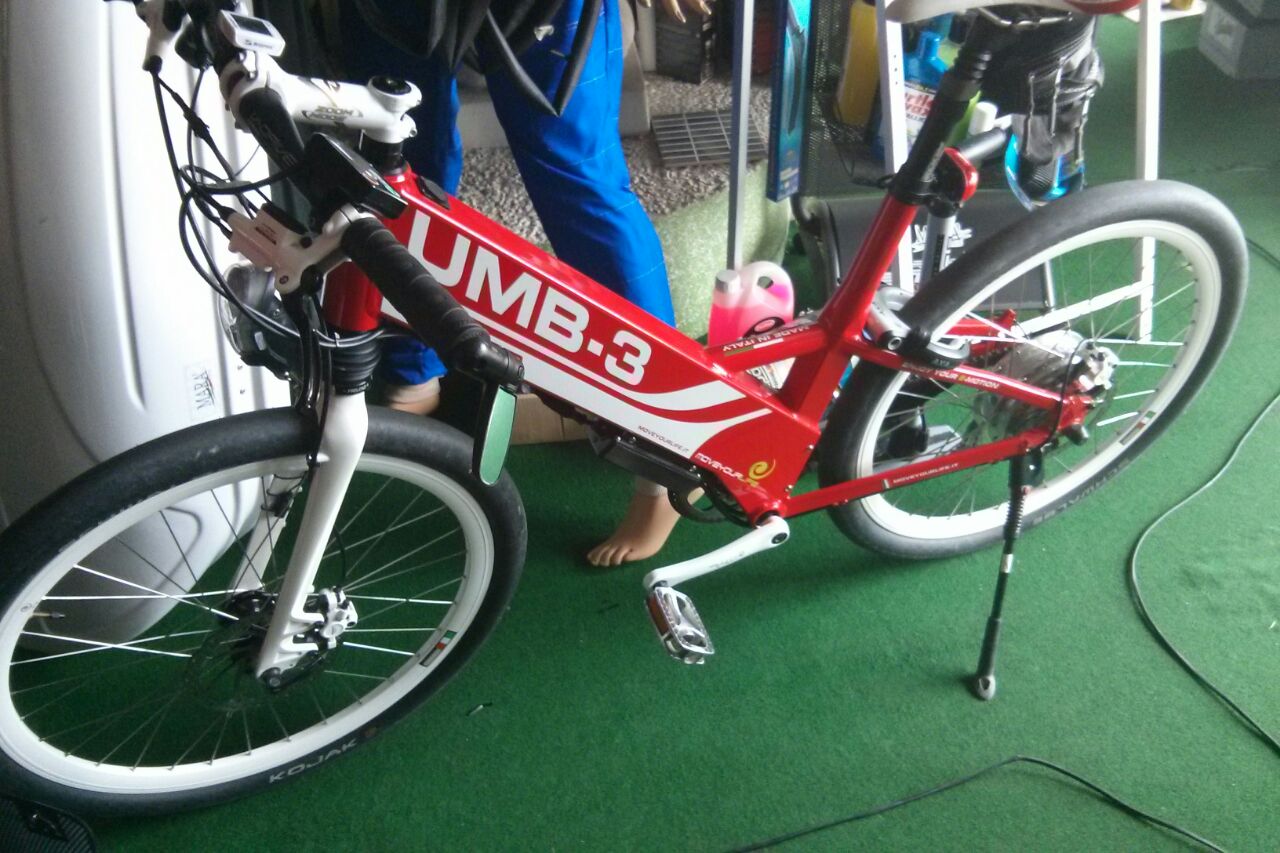

La bici č questa.

Ah pero'... monta le slick!

Il problema in questo caso é meccanico, le celle a sacchetto non son un esempio di soliditį strutturale, il cavo forse in tensione ha nel tempo favorito il danneggiamento meccanico della cella e conseguente fuoriuscita di elettrolita.
Capita quando la batteria "balla" e prende botte ad ogni buca.
Altra possibilitį é che la cella si sia gonfiata tanto da strappare la termosaldatura.
Comunque sia, da buttare.
L'elettrolita é fatto per favorire le ossidoriduzioni e ha sicuramente favorito l'ossidazione del cavo e probabilmente ha sciolto la guaina.

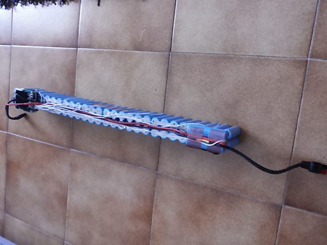

Inserito il - 06/06/2015 : 13:55:22  Mostra Profilo Invia a FabioR6 un Messaggio Privato  Rispondi Quotando
Un gran bel lavoro.
Molto impegnativo.
Tutto su misura.
142,96 KB

Inserito il - 06/06/2015 : 14:31:33  Mostra Profilo Invia a Barba 49 un Messaggio Privato  Rispondi Quotando
Cos'č, un trenino elettrico???

Inserito il - 06/06/2015 : 15:11:11  Mostra Profilo  Visita l'Homepage di gattone27 Invia a gattone27 un Messaggio Privato  Rispondi Quotando
Assomiglia alla mia!

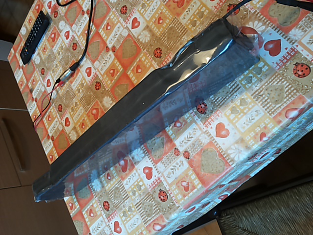

Inserito il - 06/06/2015 : 17:35:58  Mostra Profilo Invia a FabioR6 un Messaggio Privato  Rispondi Quotando
Molto soddisfatto.
184,24 KB

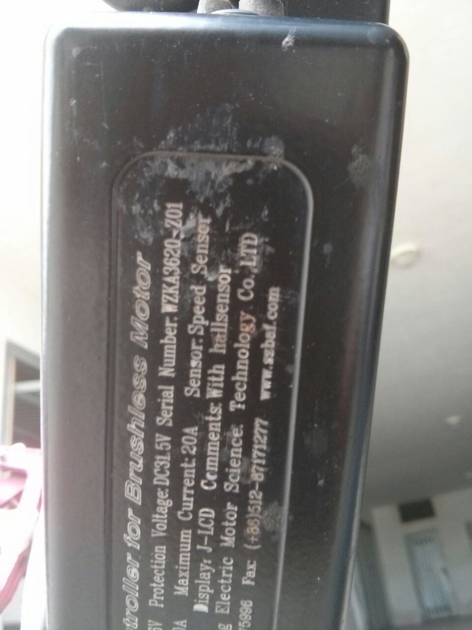

Aggiornamento.
Il problema extra sembrava essere il display, che č stato cambiato.
Ora perņ il proprietario mi dice che la bici funziona, ma dopo poche centinaia di metri, si spegne come se non ci fosse pił batteria.
La spegne e riaccende e torna ad andare, ma fa sempre lo scherzo precedentemente descritto.
Un suo amico dice che potrebbe essere il BMS che stacca, ma questo mi pare strano, visto che la sua centralina richiede massimo 20 A, e il nuovo BMS ha una soglia di 25 A.

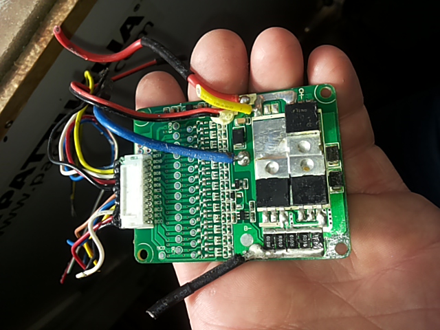

Metto qualche foto, cosģ che possiate farvi un'idea e magari qualcuno mi svela l'arcano......
questo era il vecchio BMS.
200,82 KB
questo il nuovo BMS
303,08 KB
questa la centralina della bici
103,76 KB

Inserito il - 18/06/2015 : 08:24:40  Mostra Profilo Invia a Barba 49 un Messaggio Privato  Rispondi Quotando
La prova da fare č semplice, basta che tu alimenti la centralina direttamente dalla batteria escludendo il BMS...
In questo modo saprai subito di chi č la colpa: Ricordati che esistono anche BMS difettosi che non rispettano i dati di targa!!!
PS) Quando si assemblano batterie č buona norma (proprio per evitare questi problemi) provarla al banco simulando gli assorbimenti tipici della bici dove verrą montata, basta una resistenza regolabile!!!
In questo modo oltretutto avrai modo di fare un leggero rodaggio alla batteria, cosa che tanto il cliente non farą mai...

Sarį di certo il BMS che stacca...o per sovracorrente o per cortocircuito
La prova che suggerisce Barba č l unica...anche se si tratta in pratica di riaprire il pacco batt se non erro
Potresti provare mettendo un wattmetro e vedere cge correnti misura nel momento in cui stacca

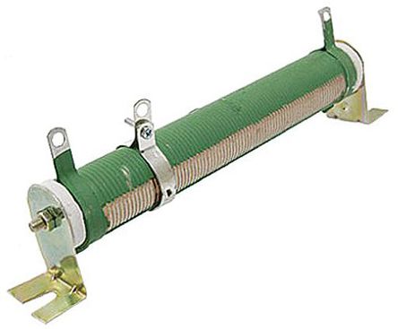

@lelehd: credo possa bastare collegare la batteria in serie ad un amperometro e una resistenza variabile inizialmente tarata sul suo valore massimo possibile (assicurati che tale valore sia almeno maggiore di V/I dove V č la tensione ai capi della tua batteria e I č la corrente massima che la tua batteria/BMS puņ sopportare; se non riesci ad ottenere questo valore di resistenza aggiungi in serie anche una lampadina o ferro da stiro...insomma devi prima misurare le resistenze degli oggetti che metti in serie fino ad ottenere il valore che ti ho detto). A quel punto con microregolazione del resistore variabile fai aumentare/diminuire pian piano la corrente (simulando una bella passeggiata con sali scendi) e vedi come risponde il tutto. Prova poi a variare il resistore fino a leggere correnti prossime a quelle in cui in tuo BMS dovrebbe staccare e vedi se effettivamente stacca proteggendo la batteria.
3561 Messaggi
Inserito il - 18/06/2015 : 14:40:54  Mostra Profilo Invia a T4R un Messaggio Privato  Rispondi Quotando
Attenzione che per fare prove con valori di corrente pari alla nominale con resistenze variabili queste DEVONO poter dissipare potenze ragguardevolo 250W o pił watt.
Non penderete mica di usare i potenziometri che si usano comunemente in elettronica?
Seppure volete provare a corrente ridotta, perchč la prova sia attendibile minimo 5A devono passare, e questa č una corrente che nessun resistore variabile puņ sopportare.
A 36V con 5 A sono 180W!!!!!
Se prprio volete fare una cosa semplice dovrete attrezzarvi con un certo numero di lampadine ( da 220V o se le trovate da 50V) da mettere in serie/parallelo per avere il carico corretto.
Collegando pił gruppi si possono simulare le correnti in uso nelle nostre bici.

Credo che il metodo pił semplice per poter simulare carichi da 250-500W adatti a testare la batteria e il BMS sia quello di assemblare un parco di lampade, si cercano un pņ di quelle da 24V-100W che usano i camion e si collegano in serie-parallelo fino a trovare la giusta corrente di scarica: Un altra possibilitą sono le lampadine alogene da 24V che aquipaggiano i fari antinfortunistici delle imprese edili.
Per fare un test di capacitą basta lavorare a 5A di scarica, ma per poter testare un BMS occorre portarlo al limite, altrimenti la prova non serve a una mazza...
greenheaven
611 Messaggi
Inserito il - 23/06/2015 : 11:21:12  Mostra Profilo  Clicca per vedere l'indirizzo MSN di greenheaven Invia a greenheaven un Messaggio Privato  Rispondi Quotando
Ecco un esempio di resistore variabile che puņ tollerare fino a 1000W. E' un 10 [Ohm] di resistenza. Su una batteria 14S da 58,8 credo voglia dire correnti minime di 5,8 [A] (se usata a massima resistenza) e massime di 17 [A] (se usata a 3,45 [Ohm])
25,42 KB
Per testare il mio BMS in scarica da 60A a 58,8V dovrei smaltire circa 3500W, credo che me ne servirebbero almeno 3 di questi

Inserito il - 28/06/2015 : 16:58:49  Mostra Profilo Invia a FabioR6 un Messaggio Privato  Rispondi Quotando
Eccoci qua.
Batteria rientrata.
Tensione a 37,7.
La apro e misuro.
Primo parallelo partendo dal positivo, morto !!!!!
Tensione zero.
BMS nuovo che pare non lavori a dovere!!!!
Il bello č che anche un'altra batteria sembra accusare lo stesso problema!!!
Sono abbastanza nero con Best Tech Power.
2 su 2 č una media negativa troppo alta per pensare di comprare ancora da loro!!!!
Ora mi toccherą aprire completamente 2 pacchi e controllare cella x cella, sperando di non trovare altre sorprese.

E' strano perņ...io 3 BMS su 3 presi da loro sono perfettamente funzionanti (uno č identico a quello che ti ho spedito).
Inserito il - 28/06/2015 : 19:43:55  Mostra Profilo Invia a Barba 49 un Messaggio Privato  Rispondi Quotando
Controllare cella per cella č inutile, basta controllare i paralleli: Se c'č una cella difettosa in un parallelo si trascina dietro tutte le altre!!!

Inserito il - 03/07/2015 : 20:29:02  Mostra Profilo Invia a FabioR6 un Messaggio Privato  Rispondi Quotando
Seconda batteria.
Morto 3o parallelo
molto strano.!!!
Tutto collegato x bene.
Smonto e verifico. VI aggiorno.
Cube trekking
34.600 km in aumento....
Inserito il - 04/07/2015 : 08:40:22  Mostra Profilo Invia a Barba 49 un Messaggio Privato  Rispondi Quotando
Cosa assai strana, se le celle erano tutte ben saldate e ben collegate al BMS l'unica possibilitą e che il BMS stesso sia difettoso, oppure che una cella abbia ceduto per problemi suoi trascinando a zero tutto il parallelo.

Inserito il - 05/07/2015 : 16:06:57  Mostra Profilo Invia a FabioR6 un Messaggio Privato  Rispondi Quotando
Daniele, purtroppo in questo progetto, avevo delle dimensioni obbligate, ed il BMS č stato possibile usare solo questo.
Ora l'ho riparata, sembra tutto ok.
Fatto un piccolo test su strada č funziona egregiamente.

FabioR6
3375 Messaggi
Inserito il - 08/07/2015 : 20:23:59  Mostra Profilo Invia a FabioR6 un Messaggio Privato  Rispondi Quotando
Eccociqua.
Il BMS non va, o meglio consuma il primo parallelo.
Nel tempo lo consuma.
Ora ne metto uno nuovo e vedo che succedere!!!
Ieri nel test ho raggiunto i 580 W.
Con picco di 17 A.
La batteria andava alla grande, peccato il BMS che mi sta rendendo la vita impossibile !!!!

Scusami Fabio ma allora cosa avevi riparato esattamente se dici che č il BMS a non funxionare
FabioR6
3375 Messaggi
Inserito il - 09/07/2015 : 11:54:43  Mostra Profilo Invia a FabioR6 un Messaggio Privato  Rispondi Quotando
Ho sostituito il parallelo morto.
Il BMS non č che non funziona, ma purtroppo quando la batteria non viene usata, preleva troppa corrente dalla 1a cella, uccidendola se lasciata a lungo ferma.
Cube trekking
Rebel
24 Messaggi
Inserito il - 10/07/2015 : 01:44:39  Mostra Profilo Invia a Rebel un Messaggio Privato  Rispondi Quotando
Un BMS che preleva corrente dalla prima cella con mezzo spento e fermo? E dove finisce?
UMB-3 Extreme 500w 25Ah
FabioR6
3375 Messaggi
Inserito il - 10/07/2015 : 07:36:14  Mostra Profilo Invia a FabioR6 un Messaggio Privato  Rispondi Quotando
I BMS non li faccio io.
La corrente finisce in calore. Difatti in un punto č sempre caldo.
