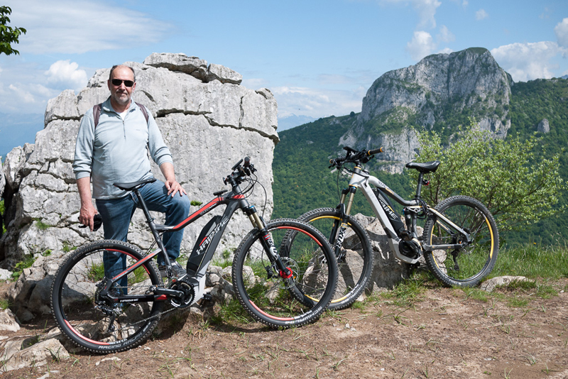

Ieri ho finalmente trovato il tempo di testare un più a fondo una e-bike con motore Yamaha 2015.

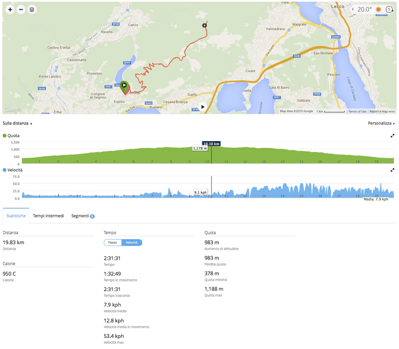

Ho una HardSeven RX che tengo per il noleggio e con quella mi sono cimentato in una gita in montagna. Sono andato dal lago del Segrino alle pendici del monte Cornizzolo, 20 km con un dislivello di circa 900 m. La pendenza media è notevole superiore al 9% con strappi del 25%. Fondo quasi tutto asfaltato tranne un tratto di sentiero che ci ha portato in un punto molto panoramico sopra un gruppo di antenne.
276,83 KB
La bici è di ottima qualità, equilibrata, leggera con una ottima forcella e freni.
Il motore Yamaha ha le sue caratteristiche, vanno capite e bisogna imparare a sfruttarle con attenzione. Ha infatti una coppia molto energica fin dall'avvio, che se da una parte facilita le partenze in salita anche nei punti più difficili, dall'altra rende piuttosto impegnativa l'andatura a bassa velocità tra massi e ostacoli vari. Se infatti si esagera con la spinta per superare l'ostacolo, la risposta del motore è spavalda ed è facile trovarsi con la ruota alzata e il controllo della bici problematico, con relativa e improbabile, almeno nel mio caso, rizzata di capelli.
La salita è andata liscia e tranquilla in assistenza media, qualche tratto in eco mi ha ricordato che sono piuttosto giù di allenamento.
A motore spento mi sembrava di viaggiare su una superficie dall'asfalto appena posato e ancora caldo. Quindi 90% in standard, e il restante con le altre tre andature possibili giusto per farsi una idea completa del sistema bici-motore.
Alla fine della gita avevo consumato il 55% della batteria che mi fa pensare che con un po di allenamento 2000 metri con una ricarica siano una meta a portata di mano.
In discesa mi ha colpito la grande scorrevolezza del mezzo al punto che, all'uscita delle curve, sperimentavo una accelerazione di tipo "motociclistico" senza pedalare solo per la forte pendenza e la grande scorrevolezza.
In complesso sono stato molto soddisfatto dei bei posti visitati e delle prestazioni di questa Haibike Yamaha.
Prossimamente è prevista una gita prevalentemente su sterrato per provarla su un terreno più tecnico.

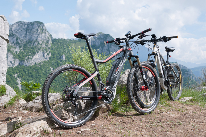

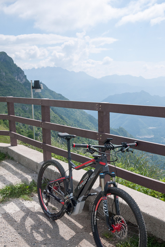

A grande richiesta cerco di colmare, per quanto riesco, la lacuna fotografica. Spero di fare cosa gradita inserendo queste foto.
Grazie per i graditi apprezzamenti.
Franco.
