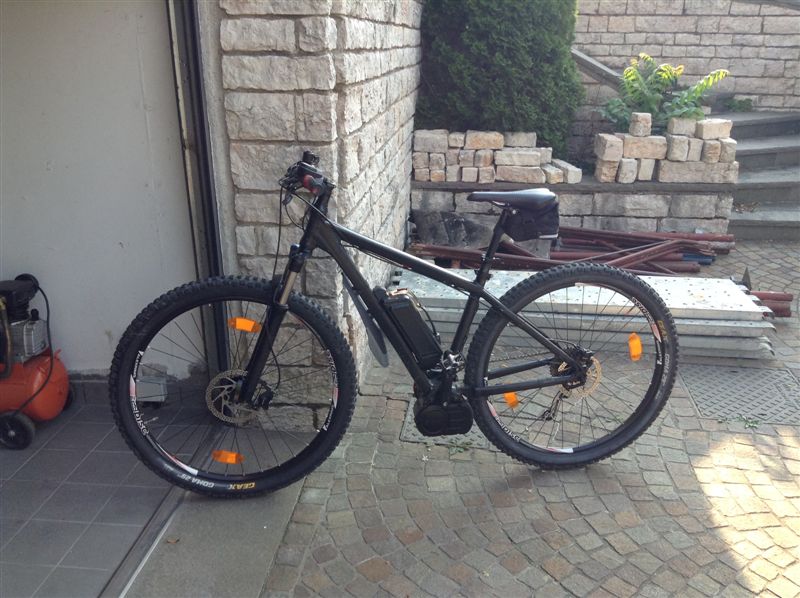

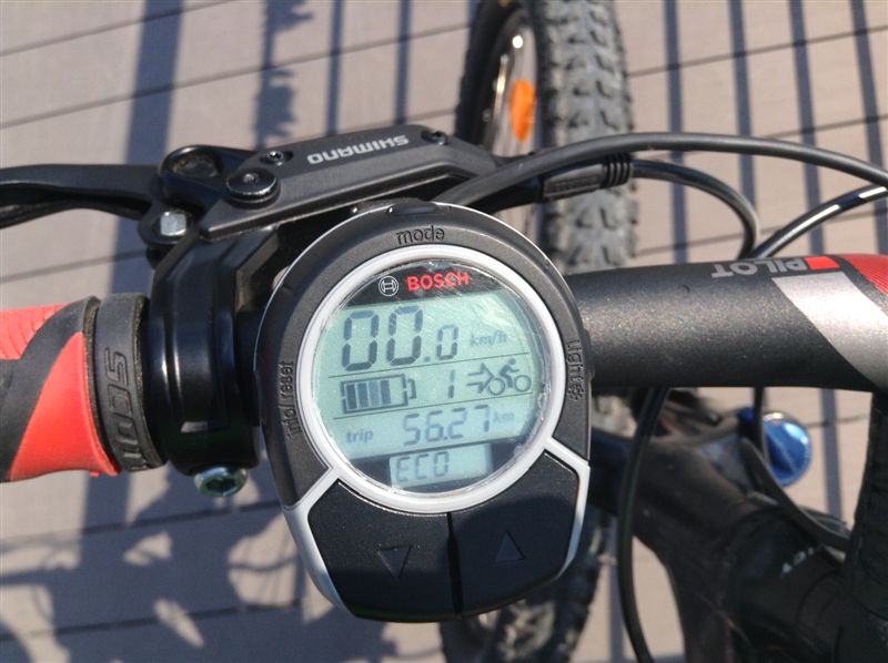

                       Inserito il - 09/06/2015 :  12:42:05

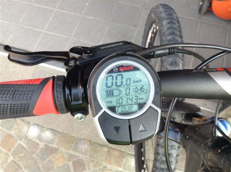

                       Domenica ho compiuto un'impresa da tempo desiderata. Il merito non va a me, ma alla batteria ricellata 612A/h da Stefanschen e montata sulla mia Scott Aspect 920 Bosch Classic 2012. Partito dalla collina Est di Trento alle 12:30 (quota 380m) giungo all'inizio della salita del Bondone (quota 190m - fondovalle)dopo 7Km di discesa e pianura. Comincio la massacrante ascesa verso il passo Camponzin a quota 870m (14Km dalla partenza) primo valico utile concesso alle bici. E' caldissimo, ma fortunatamente sulla vecchia strada per Sardagna sono presenti provvidenziali fontanelle che servivano in passato a rabboccare i radiatori surriscaldati di auto e corriere. Mi bagno la testa, ma dopo pochi minuti è completamente asciutta! Scendo nella Valle dei Laghi a Vezzano, S.Massenza-Toblino, Sarche, Dro, Arco e arrivo finalmente a Torbole dove, sulla passerella che sovrasta lo sbocco del fiume Sarca nel lago di Garda, mi concedo una pausa. Immagine:
    108,69 KB I chilometri percorsi fin qui sono 56,27 con una sola tacca consumata, nonostante il valico del Bondone. Immagine:
    84,72 KB

  Le conclusioni sono che con la batteria ricellata 612A/h si puà andare praticamente ovunque. Dire che sono molto soddisfatto è poco!

                       ..grandioso,   te, il giro, i luoghi e Stefanschen. E' come dici tu, con 600 e passa Wh puoi andare ovunque. Prova a ricaricarla, e vedrai che ci impieghi 4 ore per  ricaricarla, a conferma delle tue sensazioni. Saluti Bubu |

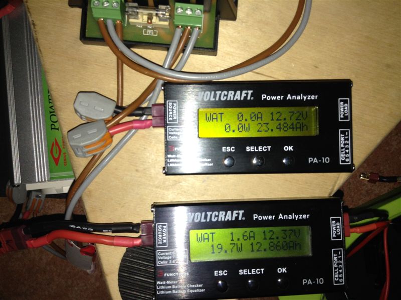

                       Inserito il - 15/06/2015 :  11:40:27
                       Ecco qui i dati di ricarica della batteria ricellata Stefanschen 612W/h (17A) utilizzata per il giro di 101Km al lago di Garda e ritorno partendo da Trento. Ho utilizzato la mia stazione di ricarica solare nella quale sono presenti 2 pannelli da 50W in parallelo collegati ad un regolatore di carica. Le batterie sono delle vecchie Ni-Cd industriali di recupero (ognuna composta da 2 elementi da 6V in serie) che collego e scollego manualmente al regolatore di carica una volta piene. Pur essendo da 100A riesco ad utilizzarne circa 30 a 12V prima che la tensione scenda troppo. Per la ricarica delle batterie delle bipe utilizzo un inverter collegato direttamente alla batteria; escludo il regolatore di carica che farebbe da "collo di bottiglia" limitando la corrente in uscita  a 8A. Per la ricarica della Bosch Classic ricellata 612 W/h ho utilizzato il nuovo caricabatterie Bosch 12V con il cavo adattatore per Classic. Pensavo di avere più efficienza rispetto all'utilizzo del caricatore classico 220V collegato all'inverter. Mentre questo ha un consumo "a vuoto" di 17W il caricatore 12V consuma ben 19,7W a vuoto, anche a carica completata. In più il caricatore 12V ha un circuito che interviene precocemente per salvare la batteria e, scendendo sotto i 12V di alimentazione, si ottiene una corrente con andamento "sinusale" da 19W a 34W del tutto inutile, perchè il BMS della batteria la rifiuta e non prosegue la carica. Mi sono accorto dopo alcune ore che la batteria era ferma sulle 4 tacche non lampeggianti e il caricatore eseguiva questo strano "balletto" tr i 19W e i 34W con il solo risultato di sprecare energia. La corrente di ricarica corretta è di 88W. Accortomi dell'inconveniente ho quindi collegato il caricabatterie 12V alla seconda batteria "solare" carica e ho proseguito fino al completamento della ricarica della batteria Bosch ricellata.  Questi sono i valori dei 2 wattmetri utilizzati: quello in alto è stato utilizzato per primo ed include la corrente "sprecata" dal caricatore nella fase di tensione insufficiente, quello in basso riporta i watt utilizzati per il completamento della carica e visualizza il consumo "a vuoto" del caricabatterier 12V.
    98,3 KB
  Prendendo i dati comprensivi di corrente "sprecata" dal caricatore otteniamo 23,48Ah + 12,86 Ah = 36,34 Ah a 12V Considerando che la batteria Bosch è a 36V dovremmo avere un consumo totale di 10Ah su 17 totali (correggetemi se sbaglio). Qualcuno più esperto di me può trarre delle conclusioni?
  Un saluto da Marco!  |

                       Inserito il - 15/06/2015 :  21:53:48
                      |  Ciao, io non sono un esperto ma per fare 100 km con 360 watt vuol dire che sono stati sufficienti 3,6 watt/km. Direi un risultato a dir poco fantastico considerando il giadagno altimetrico. |

                       Inserito il - 15/06/2015 :  21:59:23
                       direi che con 7 Ah residui su 17 se l'indicatore era onesto ti dovevano restare una o due tacche...
  PS complimenti per la ingegnosità da Archimede Pitagorico!
  PS2 Bedexx ha comunque ragione, anche se hai consumato 360Wh anzichè 240 il risultato è eccezionale lo stesso! |
