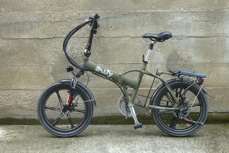

Prosegue la serie di test sulle BiPA pieghevoli
Ecco qui un modello della BAD-BIKE di Napoli
www.bad-bike.it

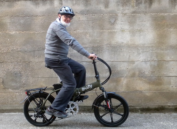

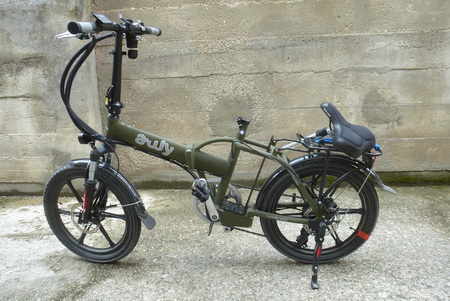

Mi è stato gentilmente fornito dalla stessa Bad-Bike e l’ho … strapazzato … per più di 300km
Il modello si chiama
AWY
Nome composto dalle iniziali di “Always With You” per sottolineare questa importante caratteristica delle pieghevoli

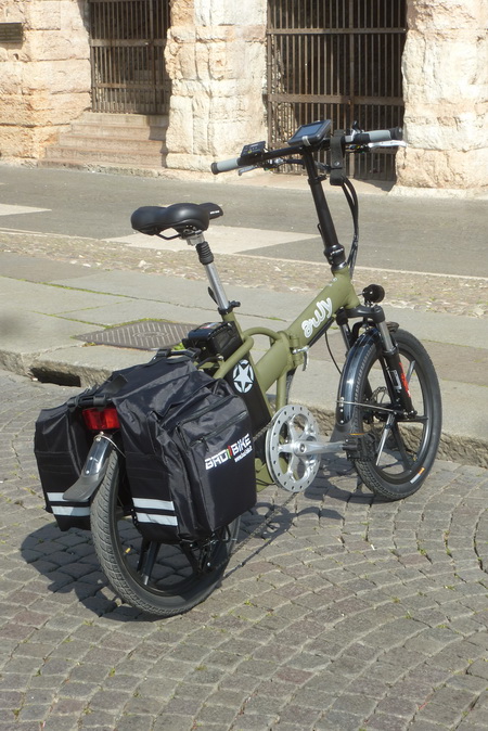

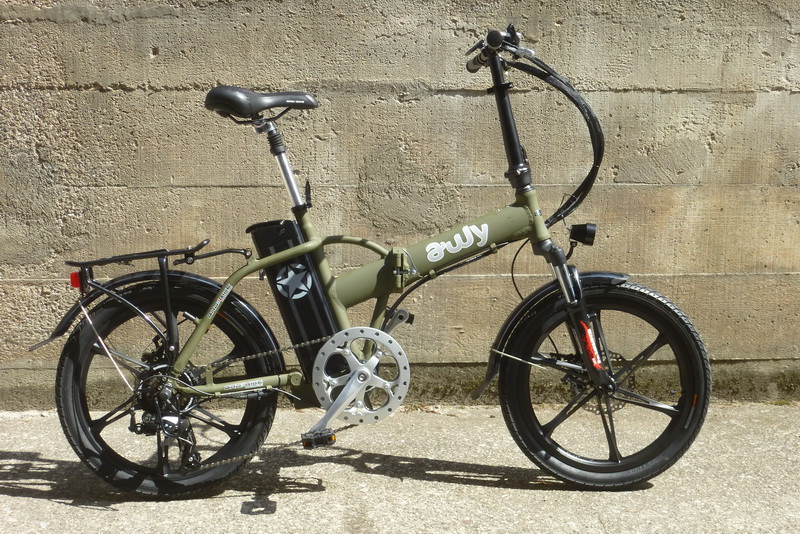

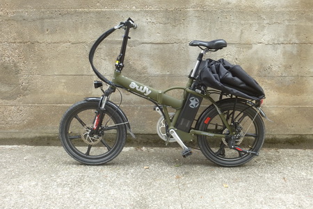

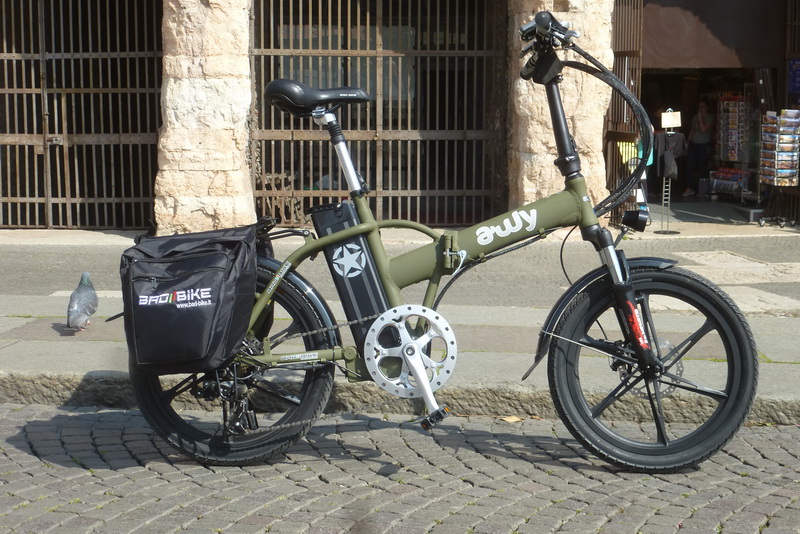

Qui senza le borse laterali per apprezzarne l’intera struttura
Oltre alla livrea militare dell’esemplare in prova, ci sono questi colori

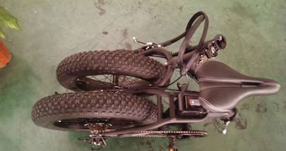

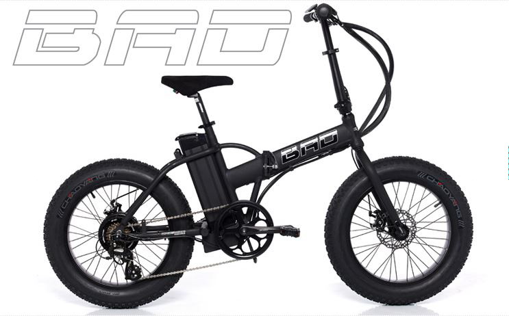

C’è anche nella versione con le ruote FAT
Fat

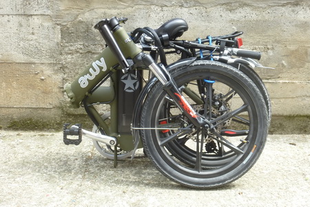

Fat piegata
NOTA:
La bipa in prova è equipaggiata con ruote a razze in lega, ma è un optional
IN BREVE

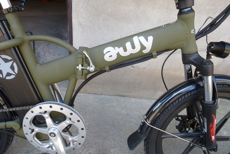

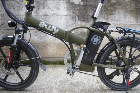

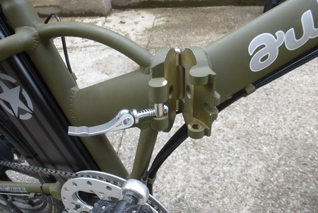

Il telaio è un monotrave con traversa alta e diritta, in alluminio
La solidità è ottima e non ho riscontrato flessioni ne giochi sulle cerniere
Lo scavalco è basso ma non troppo :600 mm, più dell’altezza del pedale tutto in alto
E’ assai agile e reattiva nei cambi di direzione e nelle manovre strette e confortevolmente ammortizzata con ammo anteriore e su cannotto sella
La posizione in sella è a busto piuttosto verticale

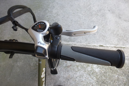

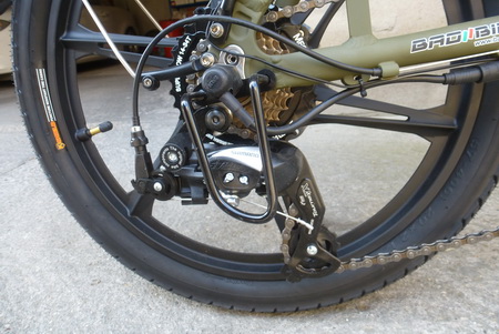

Il cambio è uno Shimano Tourney TX a 7 rapporti del tipo a deragliatore protetto da una robusta gabbia
Gli innesti sono gradevolmente precisi e veloci in entrambe le direzioni e il comando (a pulsante e levetta) comodo e leggero da azionare

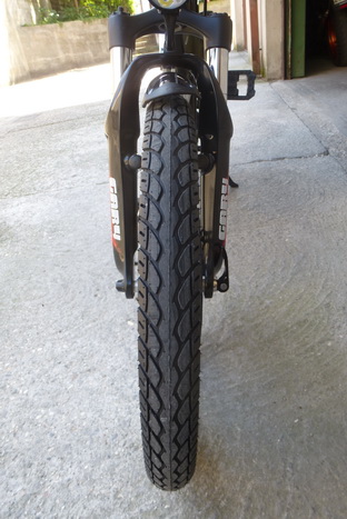

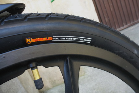

I pneumatici sono dei generosi Kenda 20” x 2.125” che possono essere tenuti a bassa pressione per aumentare il confort
Sono, utilmente, del tipo antiforatura

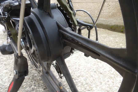

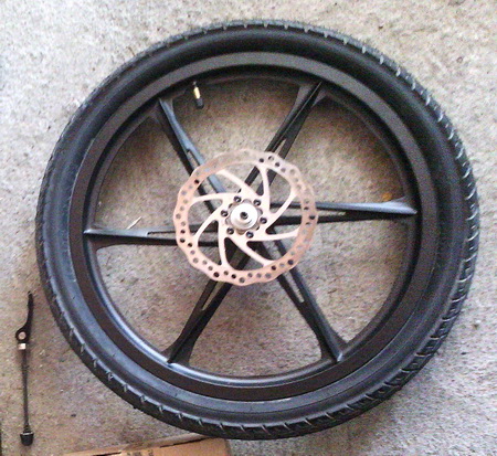

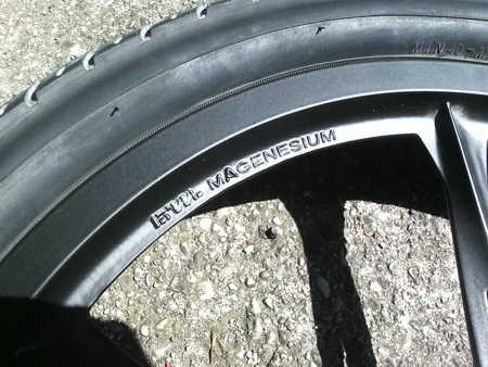

Le ruote del modello in prova sono in lega di magnesio (ma è un optional) perciò non soffrono di rotture di raggi ne di necessità di periodiche regolazioni

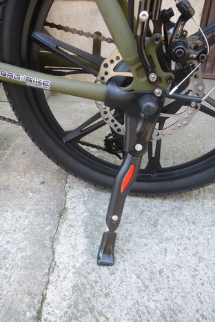

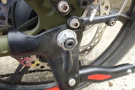

Il cavalletto è monopiede fissato sul perno della ruota posteriore:sufficientemente stabile

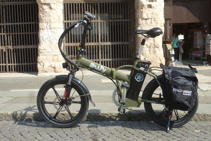

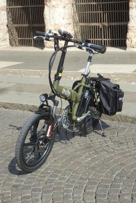

Sul portapacchi posteriore si possono montare le borse a bisaccia e non interferiscono con la pedalata

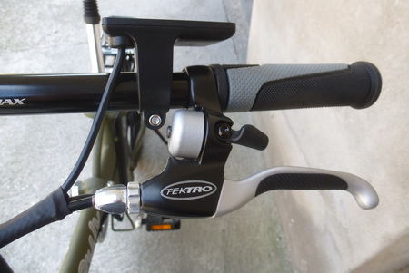

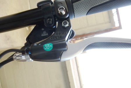

Le leve sono morbide da azionare e quella di sinistra incorpora il campanello
La frenata risulta potente e ben modulabile; non c’è tendenza al ribaltamento ma si blocca facilmente la ruota posteriore

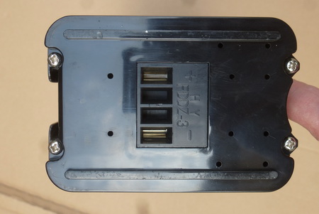

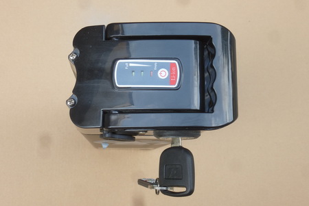

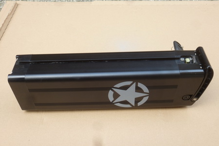

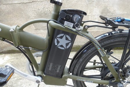

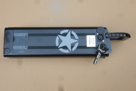

La AWY viene fornita con una batteria al litio da 36V 10Ah 360Wh ubicata dietro al tubo sella
Per estrarla dalla sua sede è necessario togliere la sella, ma questa è una manovra che si esegue abitualmente nella piegatura

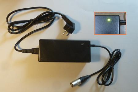

La ricarica avviene in 6ore e 5 minuti da batteria completamente scarica

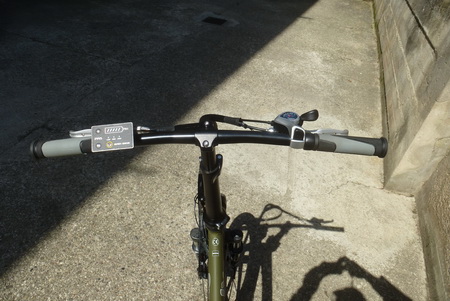

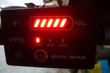

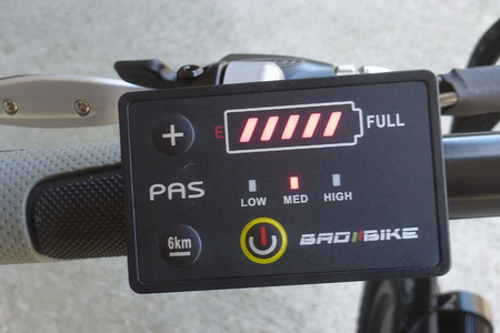

Il cruscottino è a led rossi di tipo un po’ diverso dal solito e gradevole nell’aspetto
E’ dotato di pulsanti a membrana per l’accensione, il cambio di livello di assistenza, l’accensione delle luci e per il soft-start; vi si leggono il livello di assistenza selezionato e lo stato di carica della batteria
In pieno sole è poco visibile e occorre “fagli ombra” con la mano per vederlo bene
Di notte, all’accensione delle luci, la luminosità si abbassa gradevolmente
Il motore è un hub posteriore, geared, da 250W, a 36V, brushless, sensored, marca 8Fun integrato nella ruota a razze

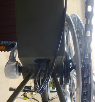

I cablaggi sono esterni ma ben raggruppati; sono dotati di connettori per i vari dispositivi

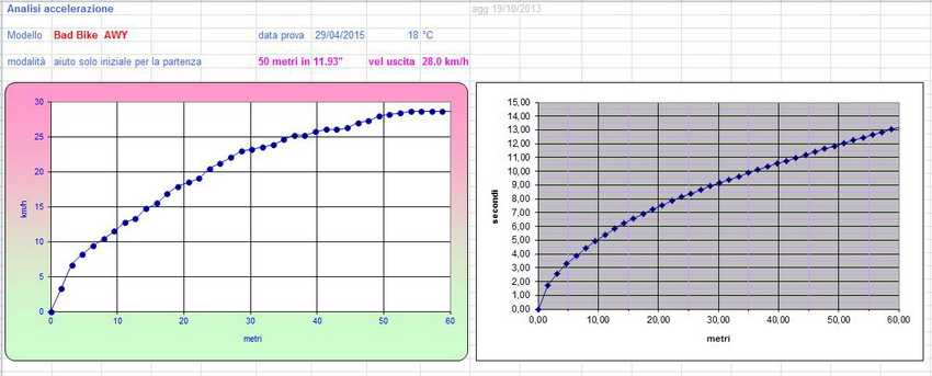

L’avvio dell’assistenza avviene dopo 45° di pedalata, pari a 0.3m in prima marcia
Ma l’assistenza si avvia al minimo e si fa fatica a percepirne la spinta; poi la spinta via via cresce e raggiunge il massimo dopo circa 3 secondi, a questo punto la spinta diventa vigorosa; le partenze sono perciò molto tranquille
C’è il solt-start che è molto vigoroso e consente di partire e salire sul 12% senza mettere i piedi sui pedali
Il tempo per percorrere 50m da fermo è risultato di 11.93” e la velocità di uscita è 28.0 km/h: un buon tempo penalizzato soltanto un po’ dal ritardo nell’avvio dell’assistenza; notevole la velocità di uscita

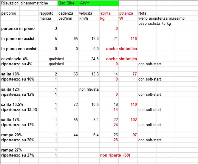

La Awy si comporta assai bene in salita:
Sul 4% si sale molto velocemente: quasi 25km/h a “pedalata simbolica”
E lo si può fare anche sul 10% dove sale a 13.5km/h; la ripartenza non richiede contributo muscolare
Si arriva fino al 20% senza dover spingere forte sui pedali e anche partire su tale pendenza è alla portata di qualsiasi gamba
Sul 27% si sale ma non si riparte per il ritardo nell’avvio dell’assistenza
La camminata assistita richiede di camminare a passo svelto (6km/h) ma è molto potente in caso si debbano superare cordoli o si percorrano terreni inconsistenti (sabbia); in salita consente di superare anche il 27%

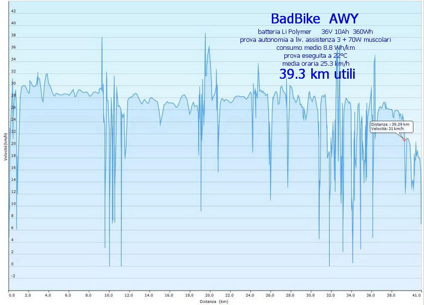

La Awy è veloce: a batteria ben carica si viaggia inizialmente a oltre 30 km/h
Diminuendo l’assistenza al valore intermedio, la velocità scende a 24km/h
Il salto è consistente e mi sarebbe piaciuto avere più livelli di regolazione

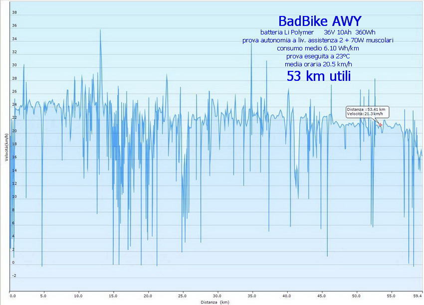

A livello massimo si percorrono 38.4 km utili e 40 totali con una velocità tipica di 29km/h
A livello intermedio, a 23km/h, si percorrono 51km utili e 57 totali: ottime percorrenze

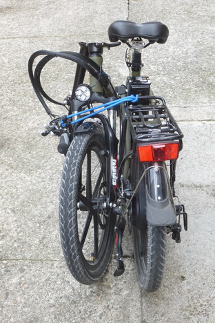

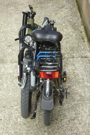

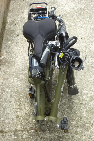

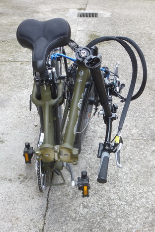

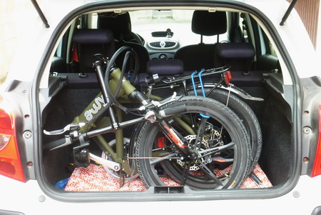

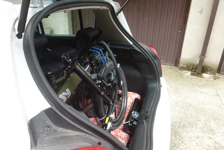

La Awy è adattissima al trasporto in auto o in camper, anche all’interno del veicolo
Per il trasporto sui mezzi pubblici (bus e metropolitane) le sue dimensioni da ripiegata sono un pochino abbondanti
Mentre è ottima la trasportabilità in treno dove non richiede ne supplemento al biglietto ne la presenza di scompartimenti appositi : viene considerata come un normale bagaglio
Il trasporto da piegata non è particolarmente agevole perché il punto di presa è sottile
Invece il trasporto su scala è agevole perché il punto di presa è comodo ed è molto ben bilanciata (ma il peso non è molto contenuto); le piccole dimensioni facilitano la sua movimentazione
La prova dinamometrica su strada a 18km/h senza assistenza elettrica, indica una richiesta di energia muscolare
di 116W: scorrevolezza buona e i rapporti del cambio sono adeguati

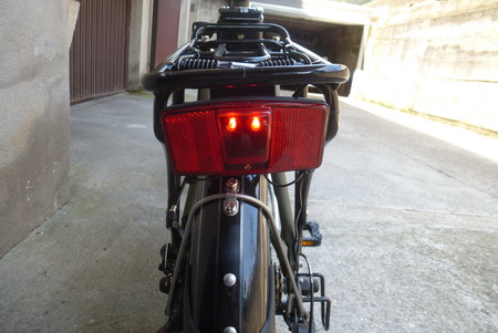

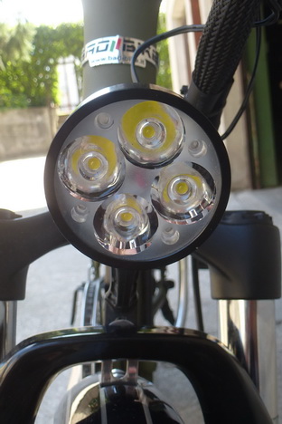

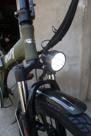

L’impianto di illuminazione (anteriore e posteriore) è molto potente ed ben adatto alla marcia notturna in zone non illuminate
E’ alimentato dalla batteria principale e rimane acceso anche quando la batteria è troppo scarica per azionare il motore

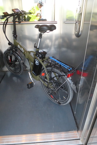

Essendo pieghevole è però ottima per farla entrare negli ascensori e portarla in casa o in ufficio evitando così alla radice il problema dei furti

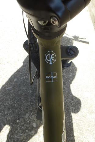

Questo modello è certificato per le tutte le norme europee vigenti

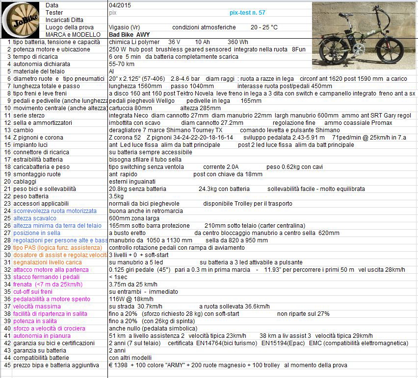

Qui c’è la consueta SCHEDA con riassunte le caratteristiche

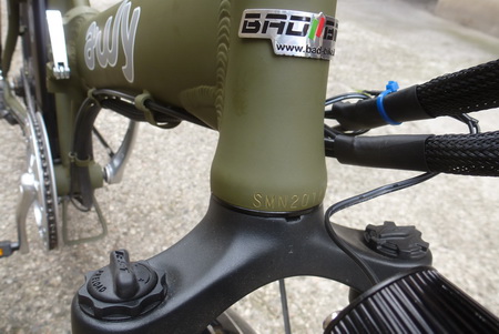

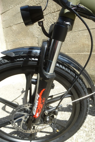

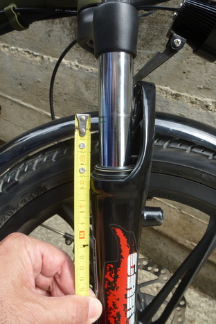

L’ammo anteriore, regolabile marca SRT, è confortevole e lavora bene; in frenata flette un po’ ma senza pregiudicare la guida e non “affonda”

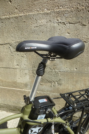

Anche la sella è dotata di cannotto ammortizzato : è regolabile e fa onestamente il suo lavoro
L’imbottitura della sella (che è dotata di scavo) completa l’azione dell’ammo
La regolazione dell’altezza della sella è di tipo rapido e l’inclinazione è regolabile finemente

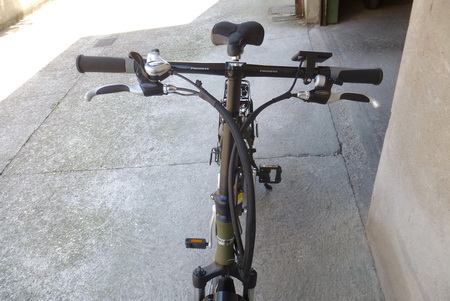

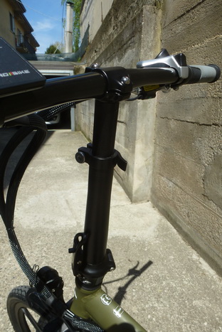

Il manubrio è a forma dritta, necessaria per ridurre l’ingombro quando viene piegato; è robusto, comodo e ben manovrabile
La regolazione dell’altezza è di tipo rapido ed è presente la guida antirotazione

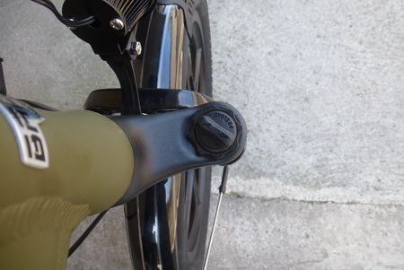

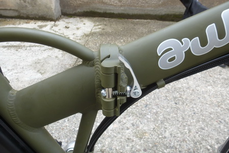

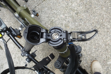

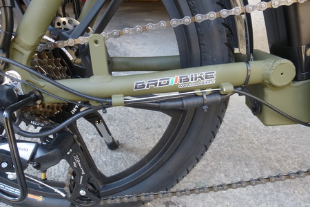

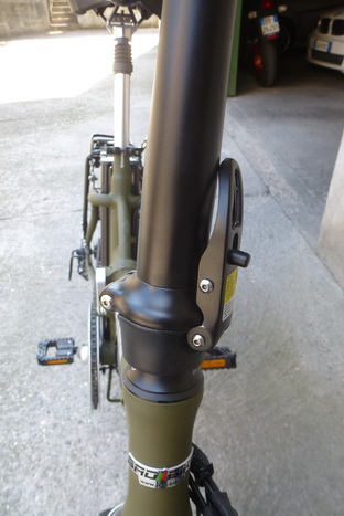

La serie sterzo è a cuscinetti integrati marca Neco e la cerniera per la piegatura, con il consueto blocco di sicurezza, è solida
E’ protetto da una robusta gabbia, assai utile su una pieghevole che finisce per essere movimentata in spazi ridotti specialmente quando piegata
Il comando del cambio è – sempre Shimano - del tipo a levetta e pulsante: morbido da azionare e comodo perché si possono scalare più rapporti contemporaneamente
L’indicazione della marcia inserita è molto ben visibile ma solo se c’è luce

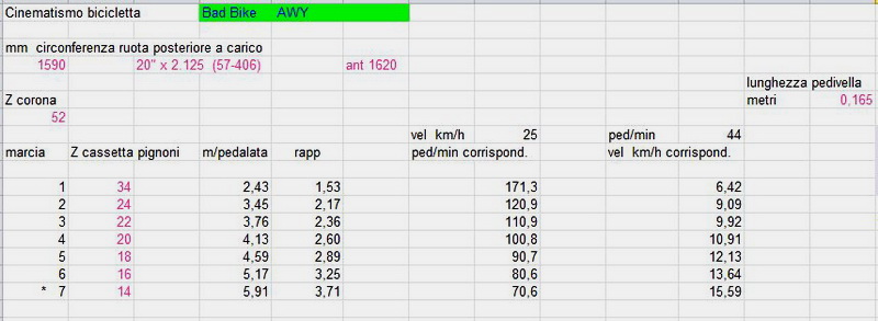

Il range dei rapporti è ampio e ben distribuito: a 25 km/h la cadenza di pedalata in 7.a marcia è di 71 ped/min che è una frequenza agile ma mantenibile a lungo senza particolare allenamento
La Awy è però veloce e, se si usa il livello di assistenza più alto, per contribuire con la pedalata bisogna salire a 80ped/min che è una frequenza elevata (ma si viaggia a quasi 30km/h)
In prima marcia si può marciare ad appena 7 km/h con una cadenza di buon rendimento muscolare (50 ped/min): ottima in salita
Le ruote del modello in prova sono in lega di magnesio (cioè come quelle “in lega” delle automobili)
Non hanno perciò raggi da regolare e, soprattutto, da sostituire !
Sono però un optional e la versione “normale” ha le classiche ruote con raggi e nippli
La ruota anteriore ha lo sgancio rapido
La ruota posteriore si smonta con una chiave esagonale da 18mm e richiede il distacco del connettore motore
I pneumatici sono dei generosi Kenda 20” x 2.125” (57-406) con un disegno tipicamente stradale dalla buona aderenza e con larghi canali per smaltire la pioggia
Sono, molto utilmente, antiforatura
La pressione di esercizio è ampia : da 2.8 a 4.6 bar, così si può scegliere se privilegiare il confort o la scorrevolezza
La valvola è di tipo automobilistico (Schrader)

Il cavalletto è un monopiede fissato sul perno della ruota posteriore: sufficientemente stabile
Consente la rotazione completa del pedale

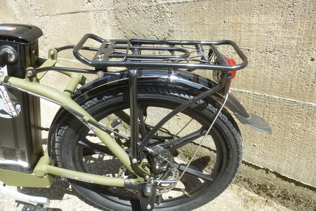

Il portapacchi posteriore è robusto e dotato di molla “portagiornali” (utile per fissare rapidamente le borse a bisaccia)
La sua posizione arretrata evita che si batta col piede sulle borse laterali

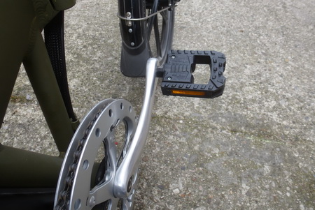

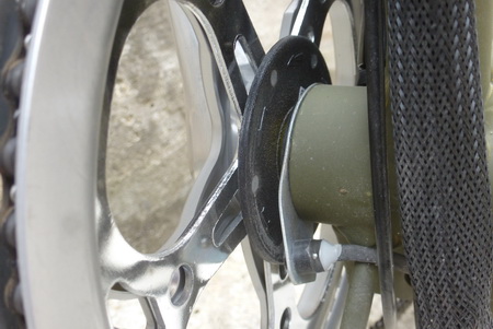

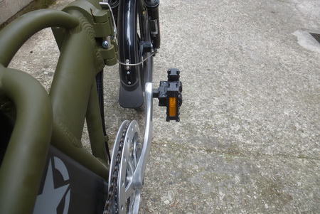

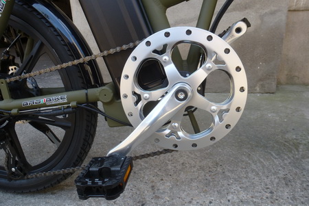

I pedali e le pedivelle sono in lega e robusti; le pedivelle hanno una lunghezza normale (165mm)
I pedali sono ripiegabili (comodi anche per non farsi lividi sulle caviglie quando si accompagna la bipa a piedi)

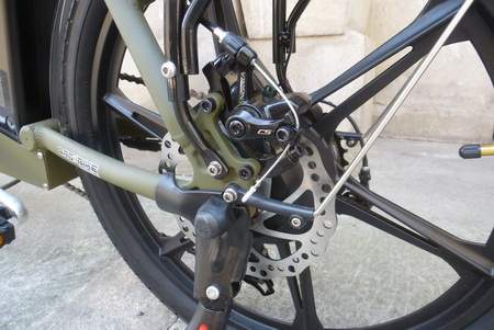

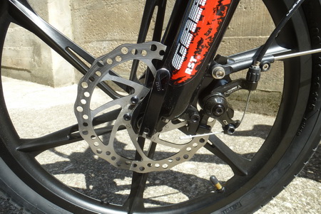

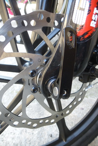

L’impianto frenante è realizzato con freni a disco Tektro Novela, entrambi da 160mm; faccio notare che tale diametro su una ruota da 20” esercita una notevole forza frenante (paragonabile a 220mm su ruota da 28”)
Qui il freno anteriore
E qui quello posteriore
Le leve, anch’esse Tektro, sono morbide da azionare e comode da usare; quella di sinistra incorpora un comodissimo campanello da azionare col dito indice
La frenata risulta potente e ben modulabile; non c’è tendenza al ribaltamento ma si blocca facilmente la ruota posteriore; tale bloccaggio tende a far intraversare leggermente la bipa, ma senza mettere in difficoltà nemmeno i ciclisti poco esperti

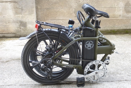

RIPIEGABILITA’

Le cerniere sono robuste e non presentano giochi: lo sterzo rimane preciso e il telaio risulta ben rigido
Qui lo snodo del manubrio
E qui lo snodo del telaio
I cavi elettrici e le guaine di freno e cambio viaggiano all’esterno del telaio ben inguainate e non interferiscono con la piegatura
Non è una soluzione esteticamente molto bella, ma è sicuramente funzionale e sicura
Eccola piegata
Se si vuole ulteriormente diminuire lo spazio occupato, si può estrarre il manubrio (manovra facilissima che richiede un paio di secondi) e inserirlo di fianco alla sella
Non c’è un punto predisposto per sollevarla da piegata, ma si afferra nella zona del portapacchi: abbastanza agevole su brevi percorsi
Non cammina sulle sue ruote da piegata

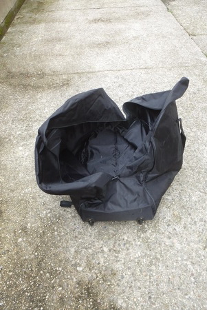

Fra gli optional è disponibile un trolley in cui riporla per farla viaggiare con altri bagagli senza rovinarli o sporcarli

CENTRALINA
E’ alloggiata in una scatola sotto al movimento centrale; è protetta da urti accidentali da una robusta barra che la difende anche durante le operazioni di piegatura
La posizione è comoda per le manutenzioni e non ostacola le operazioni di piegatura e trasporto

BATTERIA
La AWY è viene fornita con una batteria al litio da 36V 10Ah 360Wh
E’ ubicata dietro al tubo sella ed ha il contenitore simile a molti altri modelli di bipa (ma attenzione nell’intercambiabilità perché potrebbero esserci delle piccole differenze nel punto in cui si inserisce il perno di bloccaggio)
L’estrazione avviene sfilandola verso l’alto ma tale manovra richiede di aver smontato preventivamente la sella (operazione comunque assai facile e che si esegue regolarmente quando si piega la bipa)
La manovra si è rivelata comoda: c’è una larga maniglia per afferrarla e la guida è scorrevole; non si manifestano impuntamenti salvo nel momento iniziale dell’estrazione
Il reinserimento è agevole ma occorre un minimo di pratica per centrare subito la guida
La batteria è fermata in posizione da un blocchetto a chiave che ha anche funzione di interruttore
Ecco la batteria da varie angolazioni
Nella prima foto si vede la chiave e il connettore di ricarica (protetto da un coperchietto non perdibile), sempre accessibile a batteria montata o estratta
Qui si vede l’indicatore di carica attivabile a pulsante e la maniglia
Il suo peso è di 3.5 kg : non è leggerissima ma si trasporta facilmente
Qui si vede la guida di fissaggio e il perno che la blocca
Qui si vedono i contatti sulla batteria
E qui la guida di fissaggio alla bipa e i relativi contatti elettrici
Il caricabatteria è di tipo switching, senza ventola
Pesa 620g compresi i cavi e ricarica la batteria completamente scarica in 6 ore e 5 minuti
La dimensione del caricabatteria è piuttosto contenuta e ben si presta ad essere portato con se
I cavi sono di lunghezza normale e la spina di rete è di tipo “europeo”
E’ dotato di una spia a led che si accende di color rosso durante la carica e diventa verde a carica ultimata
In pieno sole i led sono risultati poco visibili e occorre “fagli ombra” con la mano per vederli bene
Di notte, all’accensione delle luci, la luminosità si abbassa ed è ben visibile senza rimanere abbagliati dai led troppo luminosi
AWY comando luci
I pulsanti non sono retroilluminati: di notte bisogna ricordarsi dove sono e riconoscerli al tatto, ma essendo solo due (e distanziati) è una operazione facile
I led indicano lo stato di carica della batteria e il livello di assistenza selezionato
Un pulsante accende (e spegne) la centralina
I pulsanti + e – cambiano il livello di assistenza fra i tre disponibili (molto comodo avere i due comandi distinti)
E’ presente il livello zero di assistenza che consente di viaggiare a sola forza muscolare ma con i fanali accesi
Come visto, il pulsante +, tenuto premuto per più di un secondo, accende o spegne le luci; il pulsante - , anch’esso dopo un secondo di pressione continuata, attiva il soft-start/camminata assistita
I pulsanti sono entrambi raggiungibili facilmente col pollice senza muovere la mano dal manubrio
Sono ben distanziati ma poco rilevati; con i guanti è comunque sufficientemente agevole trovarli

E’ un hub posteriore, geared, da 250W, a 36V, brushless, sensored, marca 8Fun (Bafang)
Nella variante in prova, con le ruote a razze in lega, comprende l’intera ruota, con benefici nel suo raffreddamento
Il motore spinge bene a tutti i livelli di assistenza e non è mai brutale
In marcia il ronzio del motore è avvertibile ma non ha tonalità fastidiose; in salita il rumore non aumenta sensibilmente
AWY rumore in marcia
Il motore è dotato di un connettore per poter agevolmente smontare la ruota

Entrano poi nella scatola della centralina anche se qui rimangono un po’ scoperti (ma sono difesi anche dalla barra di protezione)

Il dischetto del PAS è montato sull’asse pedali dal lato corona, in posizione protetta ma facile da raggiungere per eventuali manutenzioni

Agendo su una qualsiasi delle leve dei freni, l’assistenza si interrompe immediatamente

Ecco il consueto grafico della velocità in funzione della distanza percorsa e del tempo
Il tempo per percorrere 50m da fermo è risultato di 11.93” e la velocità di uscita è 28.0 km/h: un buon tempo penalizzato solo un po’ dal ritardo nell’avvio dell’assistenza; notevole la velocità di uscita

Piccola, corta, agile e con un motore che spinge bene: nel traffico ci si muove molto disinvoltamente
Il ritardo nell’avvio dell’assistenza non è fastidioso ma rende la Awy un po’ pigra nei primi metri
La manovrabilità è eccellente e si guizza fra le auto in coda con grande facilità
La frenata è potente e molto ben modulabile
L’avvio progressivo del motore evita di mettere in imbarazzo con partenze troppo brusche e consente manovre sicure in spazi ristretti
La regolazione della velocità è però modesta : si ottiene solo cambiando il livello di assistenza e i livelli sono molto distanziati; ci si trova spesso a smettere di pedalare per non acquistare troppa velocità
Il confort di marcia è buono anche sul pavè; l’ammo anteriore, i pneumatici cicciottelli, la sella imbottita e l’ammortizzatore sul cannotto sella, formano un quartetto affiatato per garantirci una marcia comoda sulle nostre sconnesse strade urbane
Invece non sono riuscito a capire se le ruote a razze danno qualche contributo al confort
Sicuramente … confortano … perché non si rompono i raggi !!!!!!
COMPORTAMENTO IN SALITA E PENDENZE SUPERABILI
Continua la serie di test sulle pieghevoli e continua la serie di pieghevoli che si comportano assai bene in salita!
Sul cavalcavia al 4%, senza esercitare alcuno sforzo sui pedali anzi a “pedalata simbolica”, si sale a quasi 25km/h: molto veloce !
La ripartenza, con il soft-start, non richiede alcun contributo muscolare
AWY cavalcavia 4 %
Sul 10% si può salire semplicemente col peso della gamba appoggiato ai pedali e in seconda marcia;
si viaggia a 13.5km/h … e si sverniciano i ciclisti muscolari
Anche su questa pendenza si riparte, col soft-start, senza chiamare in causa i propri muscoli
AWY salita 10 %
Ho percorso il tratto al 13.5% a 10.5 km/h (in 1.a) con 18kg di spinta muscolare sui pedali: si può fare un tratto anche consistente senza rimanere a corto di fiato
La ripartenza, sempre col soft-start, richiede il peso della gamba ma non di più
AWY salita al 13.5 %
Sul 17% si inizia a dover esercitare un po’ di sforzo: 102W perciò sostenibile anche2?????????????????????????????????????????????????????????????????????????????????????????????????????????????????????????????????????????????????????????????????????????????????????????????????????????????????????????????????????????????????????????????????????????????????????????????????????????????????????????????????????????????????????????????????????????????????????????????????????????????????????????????????????????????????????????????????????????????????????????????????????????????????????????????????????????????????????????????????????????????????????????????~??????????????????????????????????????????????????????????????????????????????????????????????????????????????????????????????????????????????????????????????????????????????????????????????????????????????????????????????????????????????????????????????????????????????????????????????????????????????????????????????????????????????????????????????????????????????????????????????????????????????????????????????????????????????????????????????????????????????????????????????????????????????????????????????????????????????????????????????????????????????????????????????????????????????????????????????????????????????????????????????????????????????????????????????????????????????????????????????????????????????????????????????????????????????????????????????????????????‹??????????????????????????????????????????????????????????????????????????????????????????????????????????????????????????????????????????????????????????????????????????????????????????????????????????????????????????????????????????????????????????????????????????????????????????????????????????????????????????????????????????????????????????????????????????????????????????????????????????????????????????????????????????????????????????????????????????????????????????????????????????????????????????????????????????????????????????????????????????????????????????????????????????????????????????????????????????????????????????????????????????????????????????????????????????????????????????????????????????????????????????�?????????????????????????????????????????????????????????????????????????????????????????????????????????????????????????????????????????????????????????????????????????????????????????????????????????????????????????????????????????????????????????????????????????????????????????????????????????????????????????????????????????????????????????????????????????????????????????????????????????????????????????????????????????????????????????????????????????????????????????????????????????????????????????????????????????????????????????????????????????????????????????????????????????????????????????????????????????????????????????????????????????????????????????????????????????????????????????????????????????????????????????????????????????????????????????????????????????????????????????????????????????????????????????????????????????????????????????????????????????????????????????????????????????????????????????????????????????????????????????????????????????????????????????????????????????????????????????????????????????????????????????????????????????????????????????????????????????????????????????????????????????????????????????????????????????????????????????????????????????????????????????????????????????????????????????????????????????????????????????????????????????????????????????????????????????????????????????????????????????????????????????????????????????????????????????????????????????????????????????????????????????????????????????????????????????????????????????????????????????????????????????????????????????????????????????????????????????????????????????????????????????????????????????????????????????????????????????????????????????????????????????????????????????????????????????????????????????????????????????????????????????????????????????????????????????????????????????????????????????????????????????????????????????????????????????????????????????????????????????????????????????????????????????????????????????????????????????????????????????????????????????????????????????????????????????????????????????????????????????????????????????????????????????????????????????????????????????????????????????????????????????????????????????????????????????????????????????????????????????????????????????????????????????????????????????????????????????????????????????????????????????????????????????????????????????????????????????????????????????????????????????????????????????????????????????????????????????????????????????????????????????????????????????????????????????????????????????????????????????????????????????????????????????????????????????????????????????????????????????????????????????????????????????????????????????????????????????????????????????????????????????????????????????????????????????????????????????????????????????????????????????????????????????????????????????????????????????????????????????????????????????????????????????????????????????????????????????????????????????????????????????????????????????????????????????????????????????????????????????????????????????????????????????????????????????????????????????????????????????????????????????????????????????????????????????????????????????????????????????????????????????????????????????????????????????????????????????????????????????????????????????????????????????????????????????????????????????????????????????????????????????????????????????????????????????????????????????????????????????????????????????????????????????????????????????????????????????????????????????????????????????????????????????????????????????????????????????????????????????????????????????????????????????????????????????????????????????????????????????????????????????????????????????????????????????????????????????????????????????????????????????????????????????????????????????????????????????????????????????????????????????????????????????????????????????????????RS??????????????????????????????????????????????????????????????????????????????????????????????????????????????????????????????????????????????????????????????????????????????????????????????????????????????????????????????????????????????????????????????????????????????????????????????????????????????????????????????????????????????????????????????????????????????????????????????????????????????????????????????????????????????????????????????????????????????????????????????????????????????????????????????????????????????????????????????????????????????????????????????????????????????????????????????????????????????????????????????????????????????????????????????????o???????????????????????????????????????????????????????????????????????????????????????????????????????????????????????????????????????????????????????????????????????????????????????????????????????????????????????????????????????????????????????????????????????????????????????????????????????????????????????????????????????????????????????????????????????????????????????????????????????????????????????????????????????????????????????????????????????????????????????????????????????????????????????????????????????????????????????????????????????????????????????????????????????????????????????????????????????????????????????????????????????????????????????????????????????????????????????????????????‡•????????‰??????—????????????????????????????????????????????????????????????????????????????????????????????????????????????????????????????????†?????????????????????????????????????????????????????????????????????????????????????????????????????????????????????????????????????????????????????????????????????????????????å????????????????????????????????????????????????????????????????????????????????????????????????????????????????????????????????????????¶???????????????????????????????????????????????????????????????????????????????????????????????????????????????????????›?????????????????????????????????????????????????????????????????????????????????????????????????????·????????????????????????????????????????????????????????????????????????????????????????????????????????????????????????????????????????????????????????????????????????????????????????????????????????????????????????????????????–?????????????????????????????????????????????????????????????????????????????????????????????????????????????????????????????????????????????????”???????????????????????????™??????????????????????????????????????????????????????????????????????????????????????????????????????????????????????????????????????????????????????????????????????????????????????????????????????????????????????????????????????????????????????????????????????????????????????????????????????????????????????????????????????????????????????????????????????????????????????????????????????????????????????????????????????????????‘????????????????????????????????????????????????????????????????????????????????????????????????????????????????????????????????????????????????????????????????????????????????????????????????????????????????????????????????????????????????????????????????????????????????????????????????????????????????????????????????????????????????????????????????????????????????????????????????????????????????????????????????????????????????????????????????????????????????????????????????????????????????????????????????????????????????????????????????????????????????????????????????????????????????????????????????????????????????????????????????????????Ÿ????????????????????????????????????????????????????????????????????????????????????????????????????????????????????????????????????????????????????????????????????????????????????????????????????????????????????????????????????????????????????????????????????????????????????????????????????????????????????????????????????????????????????????????????????????????????????????????????????????????????????????????????????????????????????????????????????????????€?????????????????????????????????????????????????????????????????????“?„????????????????????????????????????????????????????????????????????????????2?????????????????????????????????????????????????????????????????????????????????????????????????????????????????????????????????????????????????????????????????????????????????????????????????????????????????????????????????????????????????????????????????????????????????????????????????????’??????????????????????????????????????????????????????????????????????????????????????????????????????????????????????????????????????????????????????????????????????????????????????????????????????????????????????????????????????????????????????????????????????????????????????????????????????????????????????????????????????????????????????????????????????????????????????????????????????????????????????????????????????????????????????????????????????????????????????????????????????????????????????????????????????????????????????????????????????????????????????????????????????????????????????????????????????????????????????????????? senza particolare allenamento … ma si sale a ben 8 km/ h
La ripartenza (ancora col soft-start) richiede 24 chili appoggiati al pedale: non si fa fatica
AWY salita al 17%
Le ripartene in salita con la Awy richiedono di non essere impazienti:
si preme il soft start e si tiene tirato almeno un freno, quando si è pronti si rilascia il freno e subito si parte;
si conta fino a tre e poi si rilascia il pulsante e a questo punto il motore inizia la sua progressione spingendoci robustamente
E anche questa volta, vista la propensione a scalare di questa bipa, ho fatto la prova sul 20%
I watt necessari rimangono simili a quelli della prova precedente, ma sono ottenuti a più bassa velocità di rotazione perciò sono un po’ più “faticosi”
La ripartenza richiede 28kg sul pedale … e la pazienza detta sopra
Qui la progressione del motore al rilascio del pulsante del soft-start è meno sensibile … e vorrei ben vedere il contrario su una tale pendenza !
AWY salita al 20%
Ultima prova: il pesantissimo 27%
La Awy riesce a salire se già in velocità (ma occorre metterci dello sforzo)
La ripartenza non riesce, proprio per la sopraddetta rampa di avviamento che impedisce al motore di esplicare subito tutta la sua potenza
AWY rampa al 27%
(come faccio sempre, preciso che questa è una pendenza estrema e che è assai difficile incontrarla sulle strade: su una tale pendenza una automobile generalmente fatica molto a ripartire; ci riescono bene solo le fuoristrada dotate di marce ridotte)

VELOCITA’ e AUTONOMIA
La Awy è veloce: a batteria ben carica si viaggia a oltre 30 km/h
La prova eseguita a livello massimo di assistenza mi ha richiesto una cadenza di pedalata iniziale di oltre 80ped/min (col rapporto più lungo): onestamente è alta e ho dovuto impegnarmi per aggiungere la mia consueta potenza di 70W
Se non si è agili nella pedalata, si indulge facilmente nel farsi portare dal solo motore, rallentando la cadenza e girando i pedali a vuoto (naturalmente perdendo autonomia)
La velocità iniziale è stata di 30 km/h poi pian piano è scesa con lo scaricarsi della batteria
La velocità tipica con questo livello di assistenza è di 29km/h
Ho ottenuto una percorrenza di 39.3 km prima che la velocità calasse a 22.5km/h, punto in cui determino l’autonomia utile; la marcia è poi proseguita per un paio di chilometri prima che la batteria si scaricasse completamente
La temperatura durante la prova è stata di 22°C
Riportando i valori a 20° e ottengo: 38.4 km utili percorsi a velocità elevata e 40 totali con un consumo elettrico di 9Wh/km
Ecco il grafico della prova
Autonomia a livello alto
Ho eseguito una seconda prova al livello intermedio che è il più consono a questo modello di bipa frequentemente usata in città
La velocità iniziale è stata di 24km/h ma la velocità tipica di marcia con questo valore di assistenza è di 23km/h
Qui la cadenza di pedalata, sempre col rapporto più lungo, è stata di 65 ped/min: valore normalissimo
Dal chilometro 47 sono passato al livello massimo di assistenza per guadagnare qualcosa in autonomia utile
Ho ottenuto una percorrenza utile di 53 km abbondanti; poi ho proseguito fino a 59.4km “in riserva” e a prestazioni via via calanti
La temperatura era di 23°C; riportando i valori a 20°C, si ottiene una autonomia utile di 51.3 km ed una percorrenza massima di 57
Il consumo elettrico, in questa modalità di utilizzo, si porta a 6.3 Wh/km
Autonomia a livello intermedio

Nel bagagliaio della mia Clio III entra bene ma in verticale (togliendo il ripiano “cappelliera”) e avanza spazio per qualche ulteriore bagaglio
Nell’ascensore delle ferrovie lascia spazio anche per altri passeggeri
Ricordo che in treno non è più necessario utilizzare la sacca: basta piegare la bipa e viene considerata come un normale bagaglio (perciò senza dover pagare supplementi)

e la Awy è perfettamente bilanciata
Le piccole dimensioni facilitano le manovre anche negli spazi ristretti
Il peso non è basso ma la comodità del punto di presa non lo fa avvertire troppo
AWY trasporto su scala
Se si deve condurla a mano o portarla su scale, è molto comodo piegare il pedale così non ci si picchia dentro con la gamba

La scorrevolezza delle ruote al banco risulta buona:
il motore è dotato di ruota libera e non oppone significativa resistenza (nemmeno in retromarcia)
La ruota anteriore merita un encomio particolare: è rimasta in rotazione per 6 minuti prima di fermarsi (dolcemente)
AWY scorrevolezza ruote
di 116W: anche il valore strumentale di sforzo indica che la scorrevolezza è buona
I rapporti del cambio sono giusti per la marcia muscolare e si trova con facilità la cadenza desiderata anche in salita
Se si dovesse rimanere a secco di batteria, non è un problema .. salvo che ci si impiega più tempo e si capisce immediatamente quanto aiuti il motore
Ecco come si presenta senza batteria
IMPIANTO LUCI
Ooooh finalmente un impianto luci che mi soddisfa !!!!! (si, lo so, sono un maniaco dei fanali)
L’impianto è completamente alimentato dalla batteria principale ed è attivo anche viaggiando senza assistenza (livello 0)
Anche a batteria completamente scarica per il motore, le luci rimangono accese
La luce anteriore è a 4 muscolosi led a luce fissa
L’illuminazione che produce è molto potente e rischiara bene la strada anche quando è bagnata
La luce che emette è paragonabile ad un faro da scooter ma bianca come i fari allo xenon
Ovviamente le auto che ci incrociano vedono la Awy da ben lontano
La luce posteriore è a due led rossi molto visibile anche lateralmente ( non ha il lampeggio che a me piace molto ma che non è contemplato dal codice della strada )
E’ dotata di catadiottro omologato
ANTIFURTO
La Awy ha la consueta chiave per bloccare la batteria e non è dotata di serie di altri antifurti
Ha il numero di serie inciso sul telaio
Ma, come ormai dico sempre, le bipa pieghevoli hanno un “antifurto intrinseco” nella possibilità di portarsele in casa o in ufficio, piegate in qualche ripostiglio

E’ disponibile una borsa trolley - cioè dotata di rotelline - in robusta tela per il trasporto (costa 100€)
Quando è piegata trova posto sul portapacchi dove si fissa con delle cinghiette in velcro opportunamente presenti
L’inserimento al suo interno della bipa è agevole per l’apertura generosa di cui è dotata
Sono poi applicabili i normali accessori da bici
Le borse a bisaccia non interferiscono con la pedalata e si montano facilmente sul portapacchi

La Awy è certificata secondo le norme europee

Veloce nelle gite fuoriporta, ha anche una buona autonomia

E gli infaticabili freni a disco la rendono sicura anche in lunghe discese

Ottima per il trasporto in treno anche se il suo peso non è troppo contenuto
Un po’ meno adatta, per le dimensioni e il peso, nel trasporto su bus e metro

grazie pix del test! mi piace troppo la rampazza
molto bella sta pieghevole, colore militare allestita con componenti 'esotici' come i cerchi in lega e faro che fa veramente luce!
la stella la trovo un pò fuori luogo nella grafica ma tant'è gusti personali...
