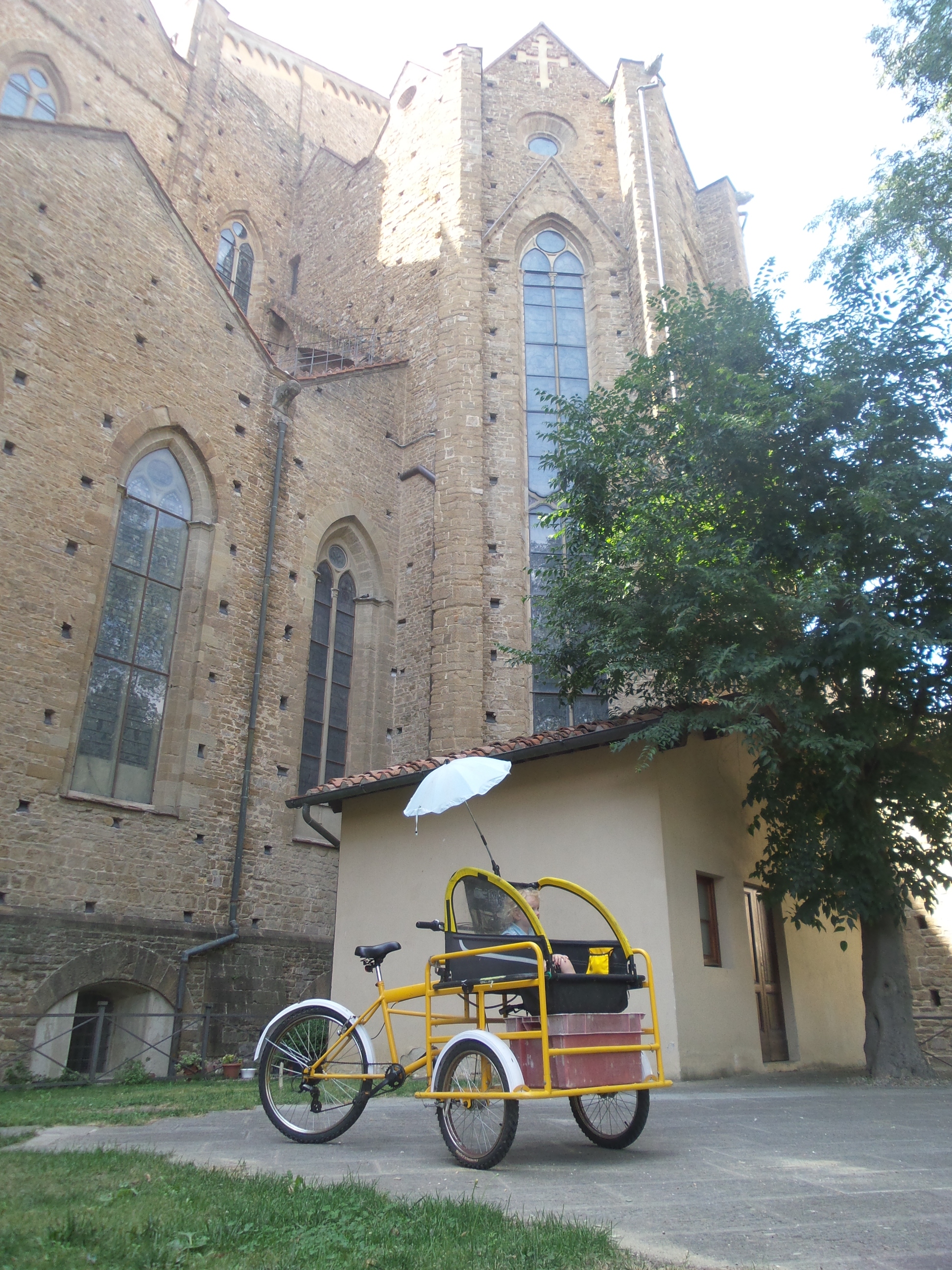

Inserito il - 23/07/2015 : 11:01:58  Mostra Profilo Invia a panurge un Messaggio Privato  Rispondi Quotando
questo infine è il mio.....semplice apposizione di carrello per bambini e triciclo cargo, e sotto c'entrano ancora 2 o 3 casse di roba....
