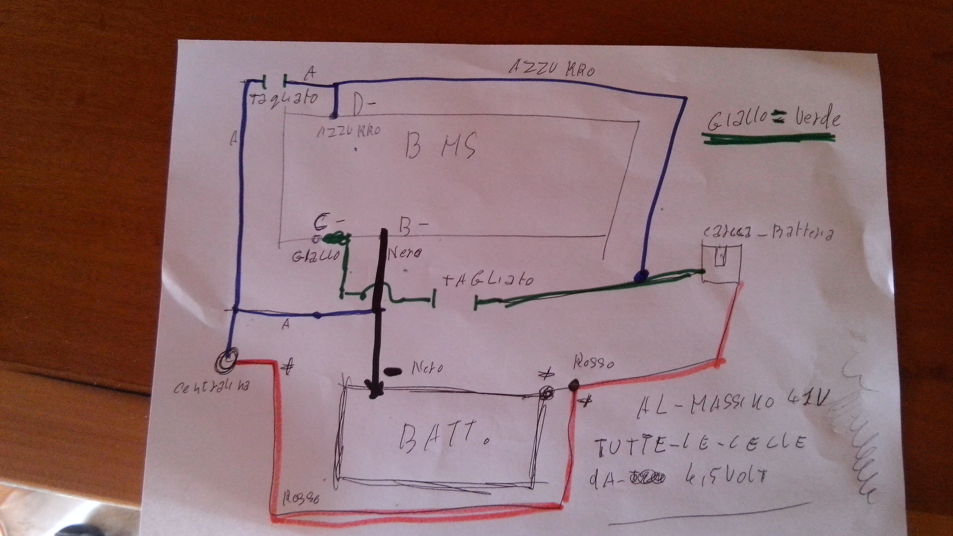

ciao ritorno alla carica se disturbo dimmelo magari sei in ferie
ho fatto questa modifica al bms ti mando la foto del disegno se si capisce ?
carica bene non scalda ogni batteria a pieno carica mi da 4,5 v
che dici scoppia tutto ciao ciao
sono maschio stagionato forse sono riuscito a mettere la foto
1905,04 KB
Inserito il - 20/07/2015 : 22:44:46  Mostra Profilo Invia a Barba 49 un Messaggio Privato  Rispondi Quotando
Ti ho già risposto, se modifichi in quel modo il BMS semplicemente lo escludi, e lo prova il fatto che adesso hai tutte le celle in overvoltage!!!
