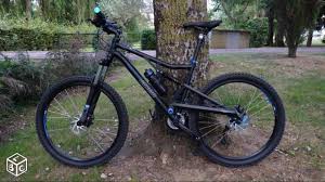

finalmente sto per acquistareil mio rimo kit e questo mi sembra andar bene http://www.aliexpress.com/item/48V-750W-BBS02-8fun-bafang-mid-crank-drive-motor-ebike-kit-48V-13Ah-lithium-ion-Bottle/32342043492.html
e pensavo di montare la batteria sotto il tubo obliquo della mia bici
11,96 KB cosa ne dite?

Io penso che con un kit così è difficile sbagliare... (attento solo alle spese di sdoganamento + iva)
Il massimo sarebbe che la batteria ci stesse sopra il tubo, al posto della borraccia... ma come al solito bisogna provare fisicamente se ci sta.

grazie siete stati tutti utilissimi ora vorrei porvi ancora un quesito se devo fissare la batteria sotto al tubo obliquo
cosa mi consigliate fare dei fori sul tubo e fissarla con autofilettanti od usare fasciette tipo quelle peri portaborraccia?
Inserito il - 16/07/2015 : 19:57:58  Mostra Profilo Invia a claudio02 un Messaggio Privato  Rispondi Quotando
non forare il telaio, fascette.

Prova a fare un siluro di polistirolo con le dimensioni della batteria e vedi se entra sopra il tubo obliquo; considera comunque che quel tipo di batteria non riuscirai a tirarla fuori se la metti li in quanto si sfila dall'alto. Questo non è un grosso problema se hai un garage... altresì se devi caricarla su casa, meglio una borsetta sottosella. Nella mia sono entrate 60 celle e anche un wattmeter, quindi probabile che 65/70 puoi ficcarcele/farle ficcare a qualche buon assemblatore. La mia l'ha fatta Dennj un annetto fa circa.
