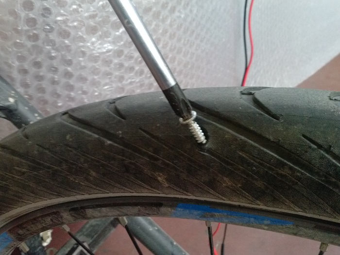

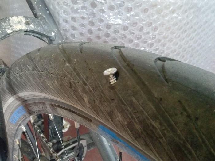

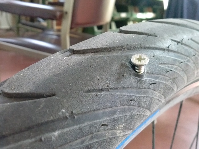

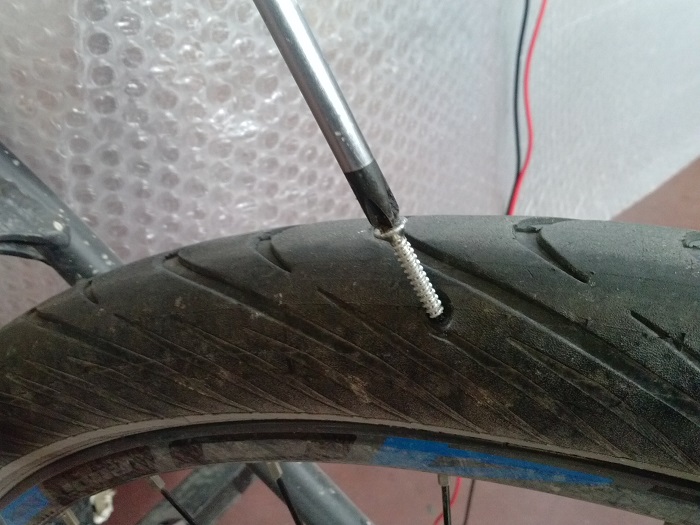

Forse il mio è un caso estremo....
Però mi è capitato veramente un paio di settimane fa con le marathon supreme.
Sono arrivato tranquillamente a casa (20 km) con la ruota appena sgonfia...
Ovviamente non ho avuto il coraggio di svitare la vite per strada.... Mica ho il lattice nelle camere, al massimo il latte alle ginocchia
136,5 KB

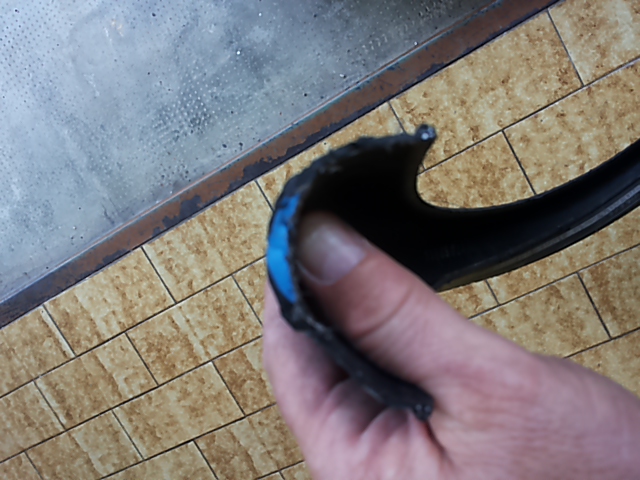

non scherzo, ha messo una gomma interna senza i bordi.
Quoto, l'ho fatto anch'io con le gomme chiodate autocostruite, basta prendere una gomma (meglio se vecchia) con le stesse misure e tagliare via i cerchietti d'acciaio.
136,5 KB

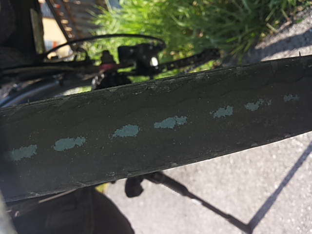

Sono le mie gomme, come tenuta di strada sono pazzesche, con le marathon plus sono caduto in curva (la gomma ha perso aderenza all'improvviso), mentre con queste le stesse curve le faccio a velocità anche superiori.
Il tuo è stato veramente "deretano" con una vite così lunga, sembra che la protezione interna anti-foratura abbia deviato la vite lateralmente facendole solo sfiorare la camera d'aria... ma poi la camera si era bucata ?

Domani ti metto una foto della mia Marathon Plus guard 6.
Ti dico solo che ci ho percorso almeno 20.000 km e sta cominciando ad uscire la fascia antiforatura in kevlar che è spessa 6 mm
tre mesi fa ho preso un rivetto all'incontrario e invece di entrare nella gomma si è girato ed è uscito dall altra parte senza forare la camera d'aria!!!!
direi gomme eccezionali.
Altro discorso è se buchi la camera d'aria all'interno in quel caso è la fascia para nipples che la taglia piano piano.

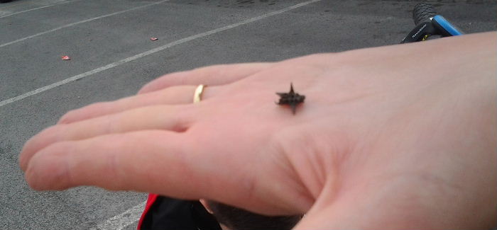

Inserito il - 22/07/2015 : 07:48:40  Mostra Profilo Invia a pilotaDD un Messaggio Privato  Rispondi Quotando
Non sono le strade che fanno schifo, sono le persone!!!
Non credo che qualcuno di voi abbia mai forato a causa di un sassolino o di un frammento di asfalto, tutti gli oggetti che avete trovato piantati nei vostri pneumatici sono stati messi lì da qualcuno!!!
per la città concordo, ed è triste per me notare che le strade italiane sono le più sporche d'Europa, in Grecia e Spagna o... Ucraina per dire sono molto meglio.
Ma sugli oggetti bucagomme non del tutto...
32,17 KB
questa è una spina bucatrix... assai tipica della Tuscia Viterbese e capace di traforare in pochi chilometri anche le Schwalbe diverse dalle Marathon Plus, come sperimentato di persona... Ma le marathon Plus no, quelle in 5 anni non è riescita a bucarle!

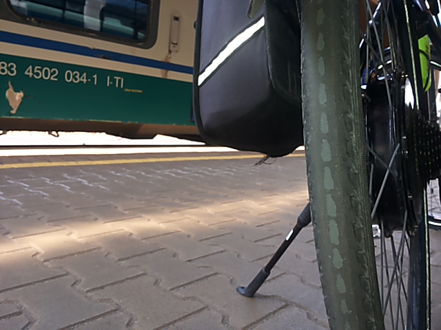

Inserito il - 22/07/2015 : 14:32:28  Mostra Profilo Invia a FabioR6 un Messaggio Privato  Rispondi Quotando
Le immagini parlano molto più chiaro di mille parole scritte!
Ed il fatto che la gomma fosse così al momento della partenza x l'Austria, è tutto dire della fiducia che ripongo in loro!!!!
159,8 KB

FabioR6
3375 Messaggi
Inserito il - 22/07/2015 : 15:07:17  Mostra Profilo Invia a FabioR6 un Messaggio Privato  Rispondi Quotando
No no, ci sono andato eccome!!!!
Sentieri, ghiaia, asfalto, buche. Ed eccomi qui, di ritorno!!!
242,83 KB
Buona fino all'ultimo....... anzi, di più!!!

3375 Messaggi
Inserito il - 22/07/2015 : 15:09:15  Mostra Profilo Invia a FabioR6 un Messaggio Privato  Rispondi Quotando
189,31 KB

FabioR6
3375 Messaggi
Inserito il - 22/07/2015 : 15:13:18  Mostra Profilo Invia a FabioR6 un Messaggio Privato  Rispondi Quotando
Ed a pensarci bene, visto che ci sono
ben 6 mm di ottimo materiale sicuramente più resistente della gomma, credo ci si possa fare altri 20000 km,
Ma poiché ne ho una nuova identica
a casa, credo che la sostituirò.

Inserito il - 22/07/2015 : 15:25:05  Mostra Profilo Invia a claudio02 un Messaggio Privato  Rispondi Quotando
sono basito.
grazie fabio della foto, son cose interessanti da vedere.

Inserito il - 22/07/2015 : 15:31:00  Mostra Profilo Invia a FabioR6 un Messaggio Privato  Rispondi Quotando
Con quello che costa, ritengo vada usata fino all'ultimo.
Questa è una maraton plus guard 6, il top.
Cube trekking

Inserito il - 22/07/2015 : 16:49:20  Mostra Profilo Invia a FabioR6 un Messaggio Privato  Rispondi Quotando
Tu ridi e scherzi, ma ero a bere vicino a loro con tanto di bici in carica, e la guardavano con ammirazione.
162,36 KB

Inserito il - 17/09/2015 : 15:02:27  Mostra Profilo Invia a FabioR6 un Messaggio Privato  Rispondi Quotando
Questa foto parla più chiaro di ogni parola.
Ci ho messo 5 minuti x tagliarla con le tronchesi.
218,59 KB
