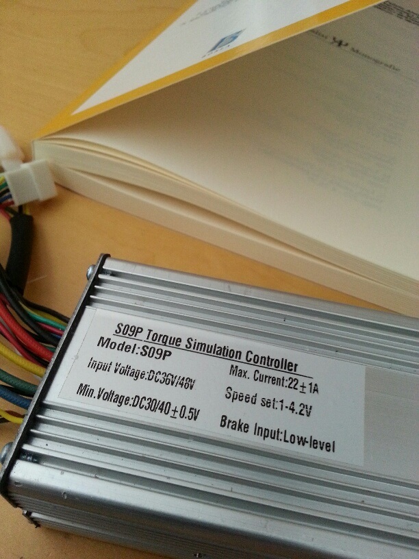

Inserito il - 05/08/2015 : 11:37:26  Mostra Profilo  Visita l'Homepage di fulcon Invia a fulcon un Messaggio Privato  Rispondi Quotando
Ciao,ti ho risposto parzialmente in mail.
Per il controller ho montato questo in foto su una ruota da 20", perchè lo SWXH 24 volt 250 watt è un motore senza sensori.
182,32 KB
Se prendi invece lo SWXH 2-R (sono motori a 36 volt e partono da 325 rpm -16"-, 300rpm 20"...ecc) devi montare un Controller che sia predisposto per i sensori. Io ho montato il 300 RpM (veduto però a 270 RpM) su ruota da 26" con il Controller S12S sempre di BMSBATTERY, che sviluppa ca. 25 Ah. Quindi attento ai calcoli degli ampere,infattti mi si è bruciato il motore perche le batterie da 48 volt quando cariche raggiungono i 58.8. volt. Questo motore su ruota da 26" raggiungeva i 56 km/h, quindi non era un 270 rpm(per come mi era stato venduto) ma un 300 RpM a 36 volt (testato con strumenti) e quindi non ha retto...colpa anche mia che quando ho constato queste velocità dovevo fermarmi immediattamente e cambiare Conroller con uno che sviluppasse ca. 20" massimo.
Ora, se decidi per i nuovi SWHX2-R, devi acquistare un controller da ca.22Ah se monti su ruota da 20", mentre se la ruota è da 26 fermati a 20 Ah al massimo...forse anche meno (senti gli espertissimi del forum!)
Ricorda che questo ultimo motore ha i sensori e quindi la centralina deve essere predisposta sennò non funziona!

bija
861 Messaggi
Inserito il - 13/08/2015 : 14:06:06  Mostra Profilo Invia a bija un Messaggio Privato  Rispondi Quotando
Oggi o domani mi arriverà il motorè e potrò postare le mie impressioni. Il venditore é comunque molto gentile, disponibile ed ha, secondo me, buoni prezzi. Poi arriverà il resto dalla Cina per poter assemblare il tutto sulla mia bfold in acciaio. Saluti
XP XO man trek crossover 100nm
Torpado Hyper T970 OLI 85nm (in vendita)
BFold3 SWXH 250W/36V Al.48V
Cruiser MyHD BBS02B 48V 750W
LiIon Samsung 29E 14S6P
