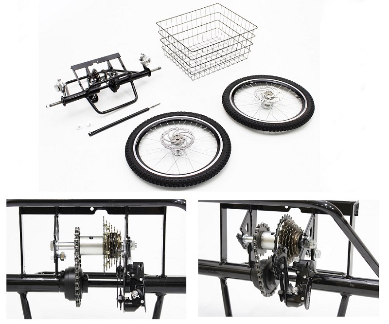

Inserito il - 28/07/2015 : 14:37:52  Mostra Profilo Invia a Miura72 un Messaggio Privato  Rispondi Quotando
Io ci capisco poco ma se fissi la corona a i fori del freno "quando pedali il motore girera su se stesso e l'asistenza elettrica non da forza alla ruota credo "
Credo che dovresti fare una flangia che giri a vuoto tra i fori del freno e un pignone
Mi sa che la soluzione migliore sia quella del classico triciclo per anziani
140,08 KB
No scusa ciò pensato su dinuovo fissare una corona al posto del freno si puo fare ma sarebbe a scatto fisso e quando smetti di pedalare si deve bloccare anche il motore imediatamente

Miura, mi dai il link dove trovo maggiori dettagli sull'assale che hai postato?
Grazie!
2176 Messaggi
Inserito il - 30/07/2015 : 14:02:23  Mostra Profilo Invia a Miura72 un Messaggio Privato  Rispondi Quotando
http://www.dreambike.com.br/paginas/kit_triciclo.htm
