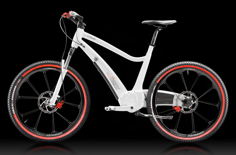

Qui nella versione CROSSER (ammortizzata front)
105,39 KB

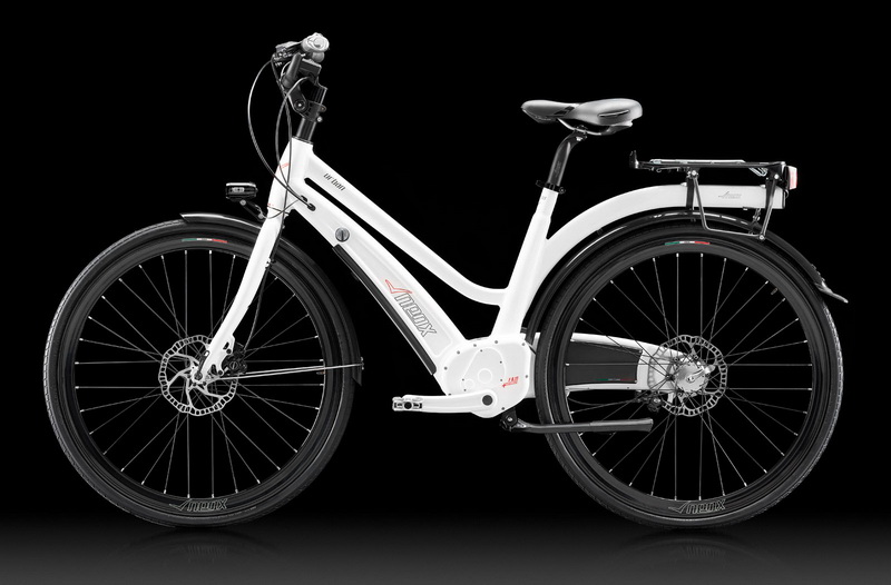

per ultima la versione URBAN
102,1 KB

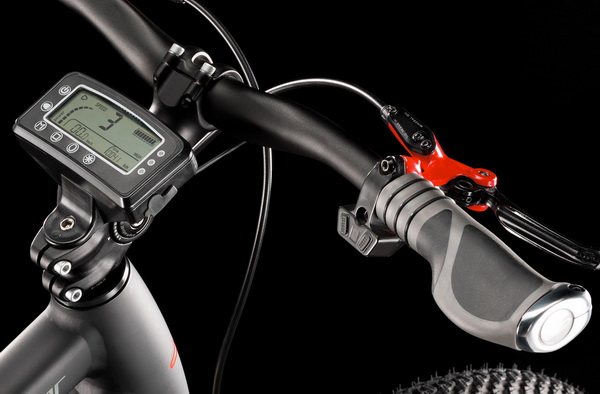

Questo il cruscottino e la pulsantiera
65,11 KB

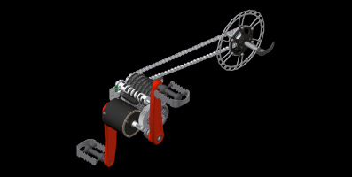

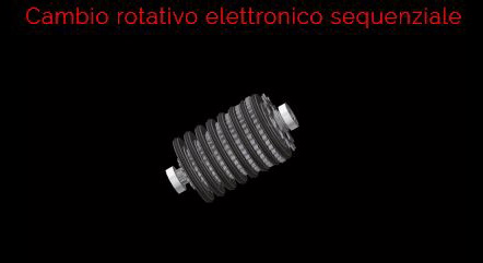

Il cinematismo è a motore centrale con integrato un cambio sequenziale di tipo motociclistico (perciò al posteriore c'è un solo pignone e la linea di catena rimane sempre ottimale)
16,06 KB
Il controllo "PAS" è a torsimetro
Il cambio è azionato elettricamente e comandato dal cruscottino
20,52 KB

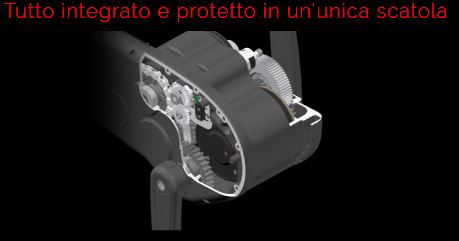

questo è il gruppo motore col cambio e i cinematismi per i pedali
23,58 KB

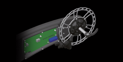

L'elettronica è contenuta nella struttura che alloggia la catena
20,05 KB

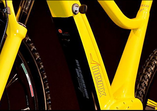

la batteria è integrata nel telaio, come vediamo sempre più spesso, ma rimovibile
è da 36V 10Ah
69,78 KB

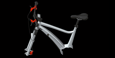

qui si vede il telaio con la predisposizione per il gruppo motore
16,07 KB

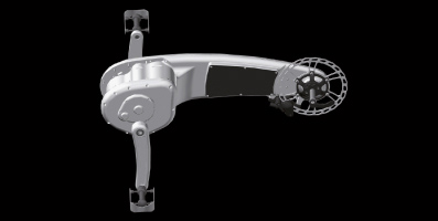

e questo è il gruppo motore: tutt'uno con un monobraccio che sostiene la ruota posteriore
12,76 KB
Non si parla di pesi e non ho visto di che materiale sia fatta (con una simile configurazione il peso potrebbe lievitare)
