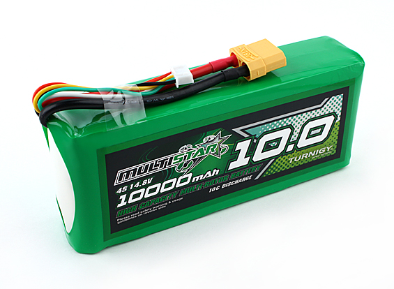

 lipo in offerta.....4s 10ah a 29$
pallipalli
199 Messaggi
Inserito il - 14/08/2015 : 18:50:47  Mostra Profilo Invia a pallipalli un Messaggio Privato  Rispondi Quotando
si avete letto bene hobbyking ha fatto questa super offerta a metà prezzo sul sito in europa quindi tax free...............un affarone prese 3, con meno di 90 $ ti fai una 12s 10ah........altro che PING
http://www.hobbyking.com/hobbyking/store/uh_viewItem.asp?idProduct=65272
158,76 KB

non spendo null'altro (solo batterie, centralina e basta) faccio aeromodellismo da quasi 10 anni ed uso le lipo felicemente da anni e non solo a capodanno....quindi come si dice dalle mie parti sono calzato..............forse a differenza tua le so usare
p.s.
spendo solo 100$ compresa spedizione in 5 giorni dall'olanda per un pacco 12s 10a con 100-200a di scarica massima il tutto per solo 2,4kg di peso, tu sai fare di meglio??? sono fatti non chiacchiere

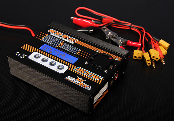

io uso questo caricabatterie da 200w da 35$
http://www.hobbyking.com/hobbyking/store/__31508__HobbyKing_8482_ECO6_10_200W_10A_6S_Bal_Dis_Cyc_Charger_w_acc_EU_Warehouse_.html

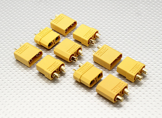

e spinotti xt90 da 8$ per pacchi batterie autocostruiti in serie e in parallelo
http://www.hobbyking.com/hobbyking/store/__42109__Nylon_XT90_Connectors_Male_Female_5_pairs_EU_warehouse_.html

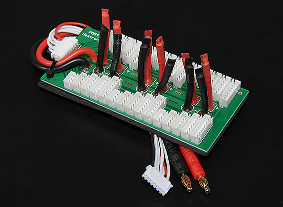

ed una piastra come questa per caricare due pacchi alla volta del costo di 8$
http://www.hobbyking.com/hobbyking/store/__36502__Parallel_Charging_Board_for_6_packs_2_6S_Bare_Leads_EU_warehouse_.html
questo è tutto............
85 KB
le ricarichi in parallelo dopo aver smontato la serie?
applichi particolari accorgimenti per evitare che eventuali differenze di potenziale (se possono crearsi mentre invecchiano con l'uso?) creino archi elettrici nel momento che le metti in parallelo?
se si utilizzano 3 pacchi in serie, si possono ricaricare mettendoli tutti e 3 in parallelo?
pallipalli
199 Messaggi
Inserito il - 19/08/2015 : 22:38:05  Mostra Profilo Invia a pallipalli un Messaggio Privato  Rispondi Quotando
hombrecn ha scritto:
85 KB
ogni batteria va inserita su di uno spinotto quindi per forza di cose devi disassemblare il pacco
sulla piastra puoi mettere quante batterie vuoi, logicamente il tutto è inversamente proporzionale al tempo di ricarica............
