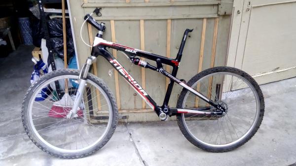

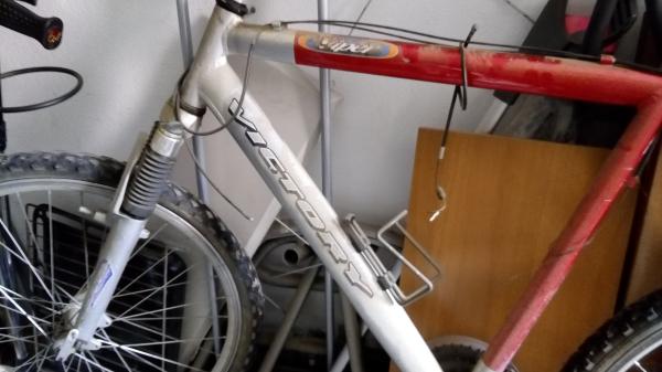

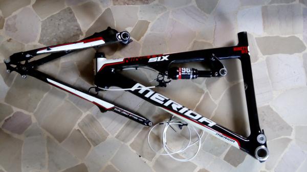

Ciao a tutti, rieccomi
50,35 KB
37,66 KB
Sono riuscito a caricare le foto e a ridimensionarle
Il mio progettino rallenta perchè ho meno tempo e risorse (spesa da dilazionare) da dedicargli , cmq ho trovato un telaio più consono in un mercatino. E' anche troppo per me, ma il meglio che ho trovato sotto una certa cifra era in carbonio, e allora!
35,4 KB
la forcella è compatibile
44,21 KB
Ora vediamo quando mi arrivano i componenti dall'oriente se riesco a metter su una bici discreta.
