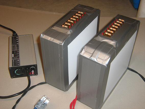

allora il 48v30ah vuole solo 290.... solo che così ho un tempo di ricarica di 9 ore (troppe)
mi ha proposto 2 caricabatterie in parallelo quindi 4,5h di ricarica o una soluzione tramite alimentatori switching per sole 2h di ricarica.
però i prezzi di quest'ultima soluzione ancora non li so.
devo fare bene i conti dello spazio perchè visti i prezzi qui prenderò una 30ah come minimo se non una 40ah
anche se devo capire se è meglio una 40ah o due 20ah
le dimensioni sono: per il 20ah 140x72x256 e 120x72x256 oppure in unico pacco 250x72x256 mm per un totale di 8,2 kg
ti mando in email i riferimenti di denny

oggi ho avuto una piacevole discussione con denny, alla fine viste le mie esigenze mi consiglia un pacco 48V40ah che permetterebbe di far lavorare le celle in maniera poco aggressiva (poco richiesta di corrente) il tutto a vantaggio della durata in cicli e della autonomia ovviamente.
i bilanciatori sarebbero 2 e montati sulle 2 parti del pacco (che sarebbe diviso 2, sx dx)
diciamo che l'ostacolo più grosso al momento è rappresentato dal caricabatteria che , anche se ne metto 2 in parallelo, per caricare tutto quel popò di roba impiega sempre 9 ore.
Qualcuno conosce qualche caricabatteria per litio potente?

ti ha già risposto dennj, per stare sotto 1C di scarica o aumenti gli Ah della batteria o limiti il motore a non superare la C nominale della batteria..
se hai una centralina che eroga picchi di 20A e una batteria che ha 20Ah allora la scaricherai al max a 1C (ammesso che il motore stia sempre a palla a 20A, in realtà non è così..)
ma anche se ci impiega 9 ore tu scaricherai sempre le batterie del tutto? Credo di no, in media le scaricherai del 50-70% e allora basteranno dalle 4 alle 6-7 ore...

nuvola
1261 Messaggi
Inserito il - 08/06/2009 : 23:58:30  Mostra Profilo  Visita l'Homepage di nuvola Invia a nuvola un Messaggio Privato  Rispondi Quotando
siori e siori ecco i 2 pacchi batterie by dennj 24V30ah

ericmann2000
367 Messaggi
Inserito il - 09/06/2009 : 01:03:51  Mostra Profilo Invia a ericmann2000 un Messaggio Privato  Rispondi Quotando
bene adesso non ti manca altro che iniziare a fare dei bei giri
tienici aggiornati

Inserito il - 09/06/2009 : 13:21:33  Mostra Profilo Invia a Barba 49 un Messaggio Privato  Rispondi Quotando
Porca miseria Nuvola, che pacchi... Se ti si dovesse danneggiare il telaio della bici le puoi tranquillamente usare per fare delle saldature! Complimenti e buoni Kilometri.
