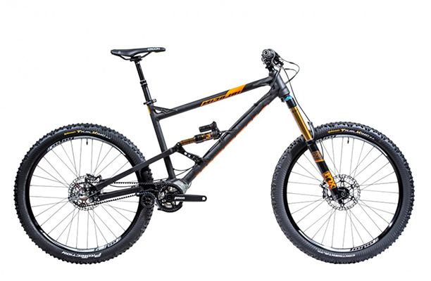

Questo non si era mai visto:
148,46 KB
Splendido telaio full Nicolai con spettacolare cambio centrale Pinion e trasmissione a cinghia Carbon Gates
Quello che manca è il motore
https://www.mtb-news.de/news/2015/08/07/exklusiv-nicolai-ion-gpi/

La bici é splendida come del resto in genere la produzione nicolai ma la vedo dura per la cinghia andare per boschi e mulattiere con fango e sassi.

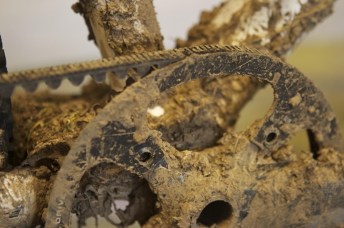

Sembrerebbe che fango e sassi siano proprio il suo terreno ideale:
127,5 KB
Per carità io non ce l'ho e non ne avverto il bisogno, ma potrebbe anche essere vero...
"catene rotte, deragliatori rotti, rumori stridenti, io invece ho pedalato 3 ore e mezzo senza problemi....
Poi ho lavato con acqua, niente olio, niente grasso, niente di niente, solo un pò d'acqua e la mattina dopo di nuovo in marcia..."
http://www.santosbikes.com/santos/riemaandrijving
Certo lo dice un produttore di telai specializzato sui Rohloff ma potrebbe anche non essere falso...

Mi sembra che abbia un'avancorsa esagerata.
l'inclinazione forcelle è senza dubbio molto accentuata ma l'avancorsa è un pò compensata dall'aver messo il perno della ruota fuori asse rispetto alla forcella (in avanti).
Infatti l'avancorsa, che determina quanto la ruota sia autodirezionale, è la distanza tra il punto di contatto della ruota col terreno e il punto di contatto della proiezione dell'asse di sterzo (in questo caso dove il prolungamento delle forcelle toccherebbe il terreno).
Spostando in avanti la ruota rispetto alla forcella la si riduce.
Probabilmente la forcella è così inclinata per lavorare meglio sullo sconnesso.

Beh mi sembra chiaro il vantaggio nelle discese accidentate di una forcella molto inclinata rispetto ad una più verticale...
