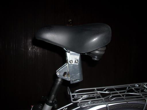

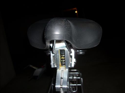

Ecco le foto:
qiesta vista di fronte:
54,14 KB
Questa vista di lato:
57,53 KB
Marca MATSUNO (ingrandendo l'immagine ho letto bene il nome).
Il prezzo spuntato è stato di 35 EUR ma aveva l'aria di essere un campine di prova lasciato da qualche rappresentante che un articolo di vendita corrente.
Presumo costi di più ma non saprei proprio dove trovarlo.
La sospensione lavora a circa 30 gradi di inclinazione rispetto al cannotto reggisella, questo fa si che scorra quasi verticale evitando l'inconveniente dei reggisella ammortizzati coassiali col cannotto che scorrono inclinai rispetto al peso del ciclista (che alla fine si bloccano).
